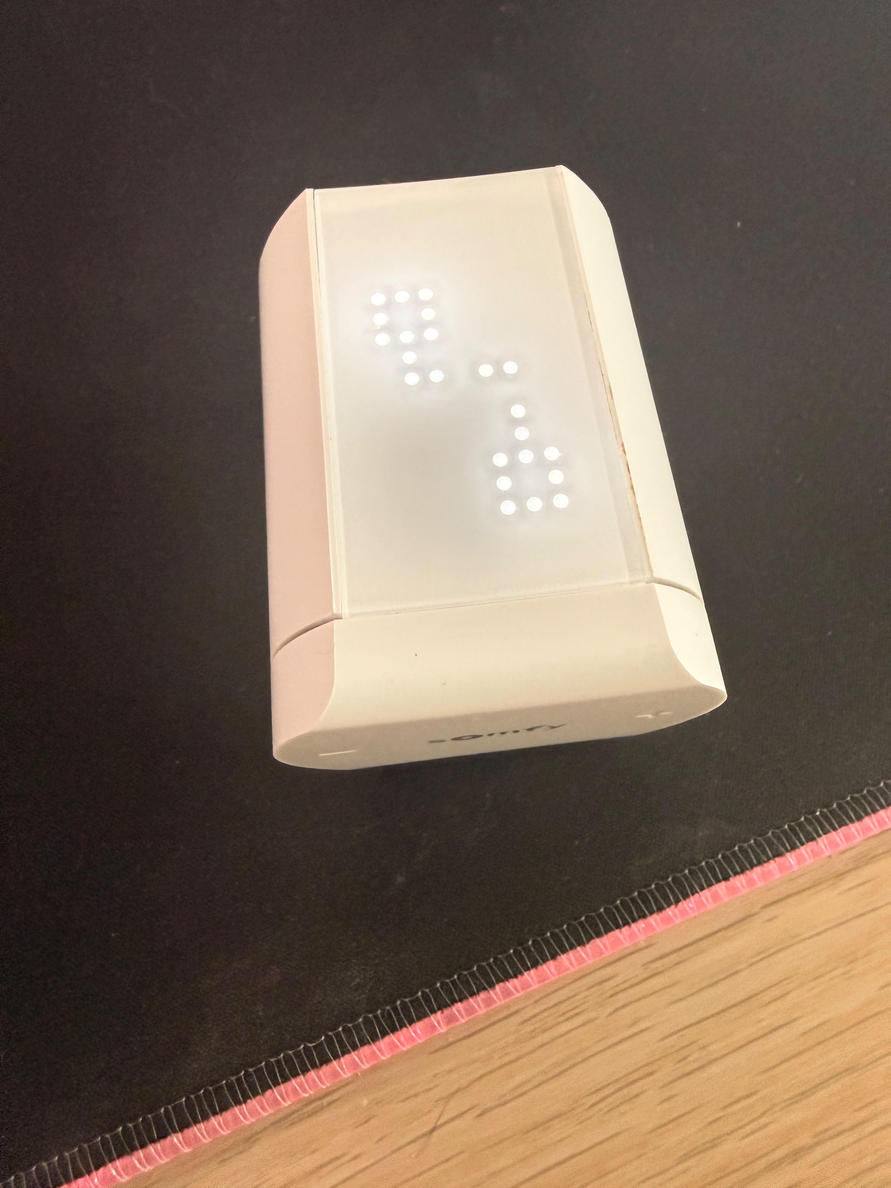

    Bonjour ,
    Je rencontre un problème similaire avec au départ une vanne et maintenant mes deux vannes thermostatique Somfy io réf. 5146608.
    Tout d’abord, l’application TaHoma m’informait d’une erreur de communication avec une vanne , que je n’ai jamais réussi à appareiller depuis malgré les différents essais et la remise en état d’usine, l’io est ok en revanche.
    Pour la seconde , cas identique mais j’ai réussi à la reconnecter puis maintenant tout comme l’autre la détection est impossible, TaHoma ne détecte pas les vannes .
    L’appareillage échoue et une croix s’affiche sur les deux.
    J’ai changé également les piles mais rien y fait !
    J’entends le moteur s’allumer lors de la remise en état d’usine sauf sur une .
    En vous remerciant , bien à vous .

    Je rencontre un problème similaire avec 2 vannes, impossible d’appairer celles-ci après le changement des piles.
    J’ai effectué un reset, ça n’a rien changé. J’ai supprimé les vannes pour les ajouter à nouveau rien n’a faire non plus.
    J’ai également essayé le mode opératoire que vous avez indiqué via les paramètres avancés mais ça ne résout pas le problème.
    Pouvez vous me donner la conduite à tenir.
    Bien à vous
    Sébastien

    Suite au changement de piles je n’arrivait pas à re associer ma vanne , j’ai pensé que la supprimer pour la reassocier règlerait le problème mais sans succès. J’ai tenté 3 sec sur plus et moins sans succès puis 12sec … j’ai redémarré la box… enlevé les piles de la vanne. Mais rien y fait. Je veux bien l’aide d’un Yellow svp.
