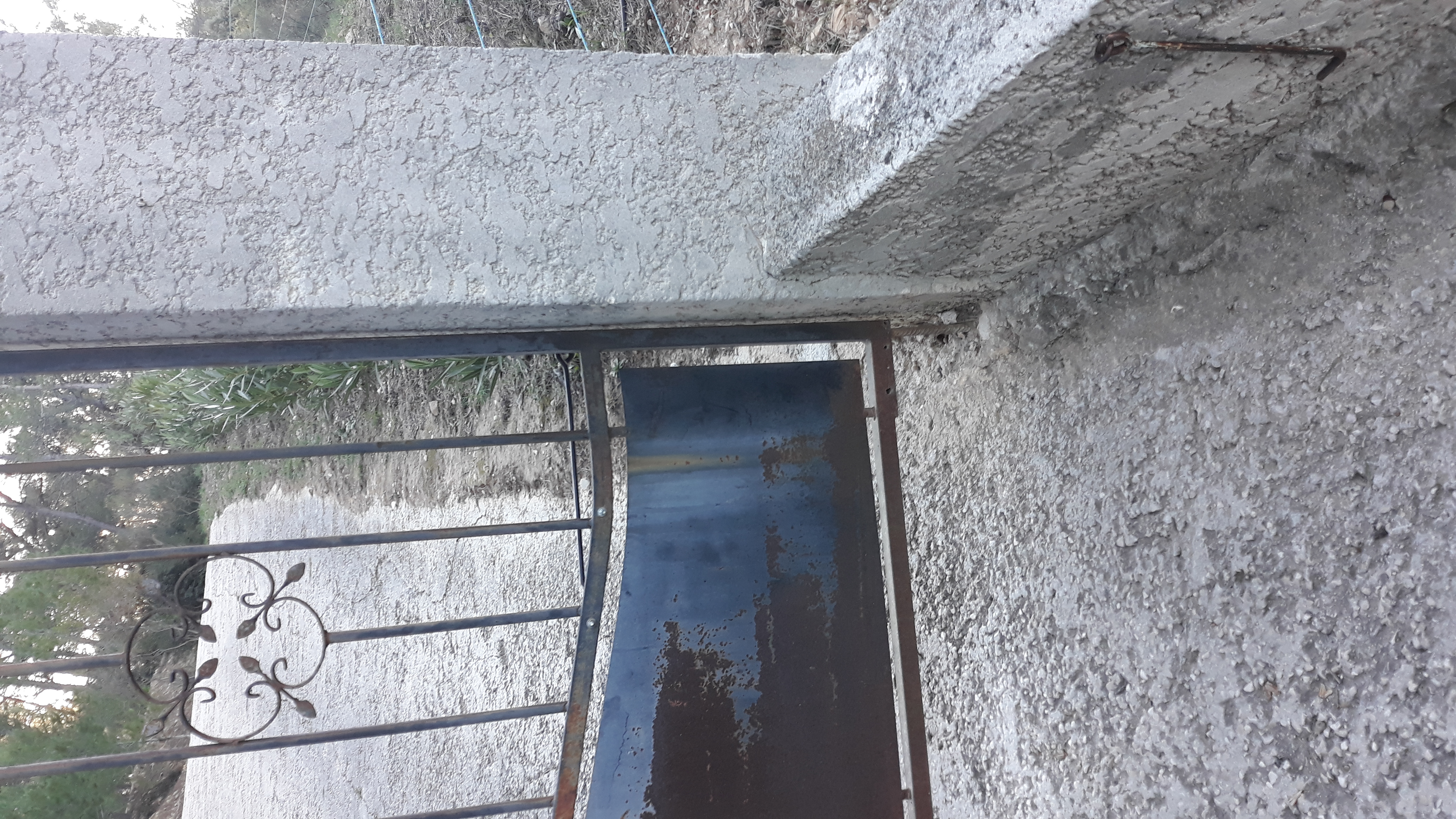

La traverse de mon portail ou sera fixé le bras du moteur EVOLVIA STARS n'est pas horizontal.
Est il possible de déterminer le point d'atterrissage de la fixation sur la traverse afin d'en déduire la hauteur de pose des moteurs ?

    Bonjour Jean Luc, voici les photos de mon portail qui s'ouvre vers l'extérieur.

    Je ne suis pas spécialiste, il y a ici des gens plus qualifié que moi ici pour ce genre de montage, mais vu le portail, je dirais, que vous allez avoir besoin d'une plaque supplémentaire fixée sur la traverse. Il est impossible de vous dire l'endroit exact.

    En effet, il vous faut implémenter sur vos battants un renfort ainsi qu'une plaque de fixation pour fixer nos motorisations. Je vous mets les deux tableaux des côtes de fixations pour nos deux types de motorisation. Cela vous permettra de déterminer la position de la plaque sur vos battants.
    Motorisation à Bras Evolvia STAR: Tableau d'implantation EVOLVIA / PASSEO 800
    Motorisation à Vis Exavia STAR : Tableau d'implantation EXAVIA STAR
