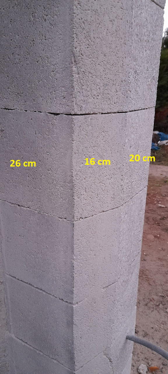

peut-on changer les cotes en coupant un angle du pilier
je prépare mon installation avec un moteur vérin.
j'ai fais couper un angle de mon pilier pour une ouverture à 120°.
Cela me permet de centrer le portail à l'axe des piliers.
Je m'aperçois sur les notices que les cotes indiquées ne permette pas cette configuration.
Es ce que un angle couper peut changer cela.

    Postez des photos de votre installation future.
    En plus de la photo, il nous faudra un plan coté.
    Pour qu'un vérin ouvre à 120° il faut de sacrées conditions réunies qui sont rarement obtenues.

    voici des photos cotées.
    merci
    Avec ca on va pouvoir vous aider ????
