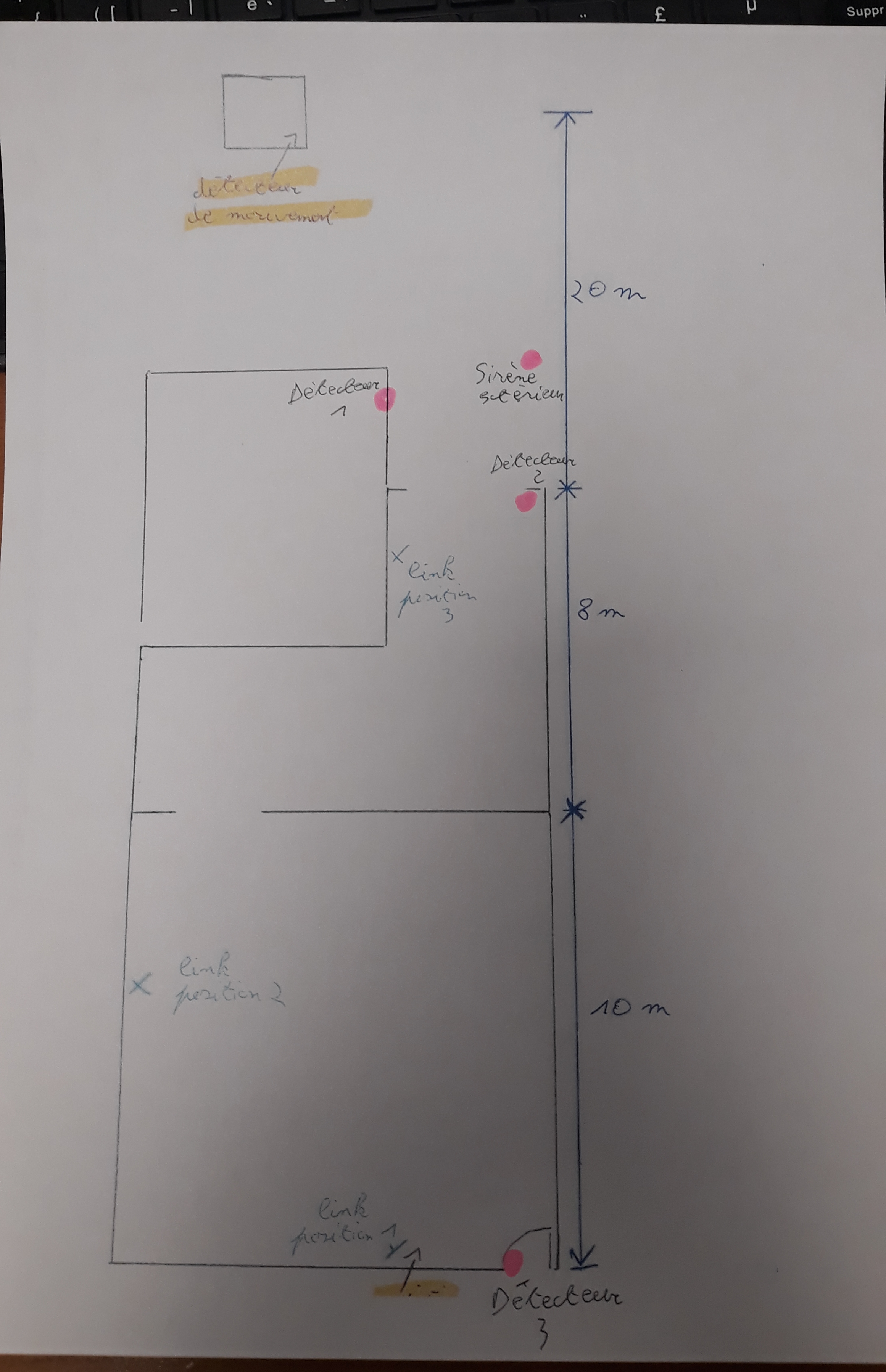

Après l'installation du système (link, sirènes intérieur/extérieur, détecteur de mouvement et détecteurs d'ouvrant), il semblerait que la distance entre le link et le détecteur de mouvement soit trop important. En le rapprochant de celui-ci, je suis éloigné de la borne wifi.
Qu'est-il possible de faire?
Sachant que la distance maximale donnée est de 200m, j'en suis TRES loin.
Ci-joint un croquis de l'habitation en question.
Lorsque le link est en position 1 et 2, le détecteur de mouvement n'est pas fonctionnel.
En position 3 le détecteur est reconnu mais le link est trop éloignée de la borne WIFI.
D'avance merci pour vos réponses.

    Bonsoir Ludovic
    Vous avez mal lu la documentation.
    La distance de 200m est en champs libre uniquement.
    La vrais distance est fonction du nombre de mur en béton entre le Link et le détecteur. Maxi 8m avec deux murs en béton.
    Par rapport à votre croquis je vous ai indiqué la meilleur position (a une hauteur comprise entre 0.80 et 1.20) mais très honnêtement je pense que vous n'avez pas choisi le bon système. Il faut prendre du Protexiom ou du Home Keeper qui utilise une fréquence de liaison qui va beaucoup plus loin.

    Effectivement...
    L'emplacement proposé par Jacky sera testé, on verra bien.
    Sinon, quid du relais radio? Il peut y avoir un plus ou non?

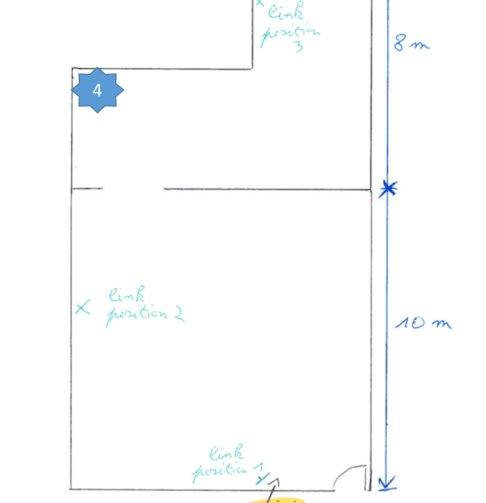

    @guillaume
    Je joins le même croquis mais avec les capteurs de portes et la sirène extérieur en place (et ne posant pas de problème).
    Pour rappel, quand le link est en position 3, le détecteur 3 n'est pas capté, et quand le link est en position 1 et 2, le DM n'est pas capté.
    Il y aurait donc peut-être un intérêt à mettre un relai radio...

    Non mais c'était une piste qui allait être étudiée.
    Quand le link est en position 1 et 2 ça ne pose pas de soucis (sauf pour le DM qui est capté quand le link est en position 3. Dans ce cas le détecteur 3 ne l'est plus)
    Je vais mettre le link en position que tu as entouré et faire des essais.
