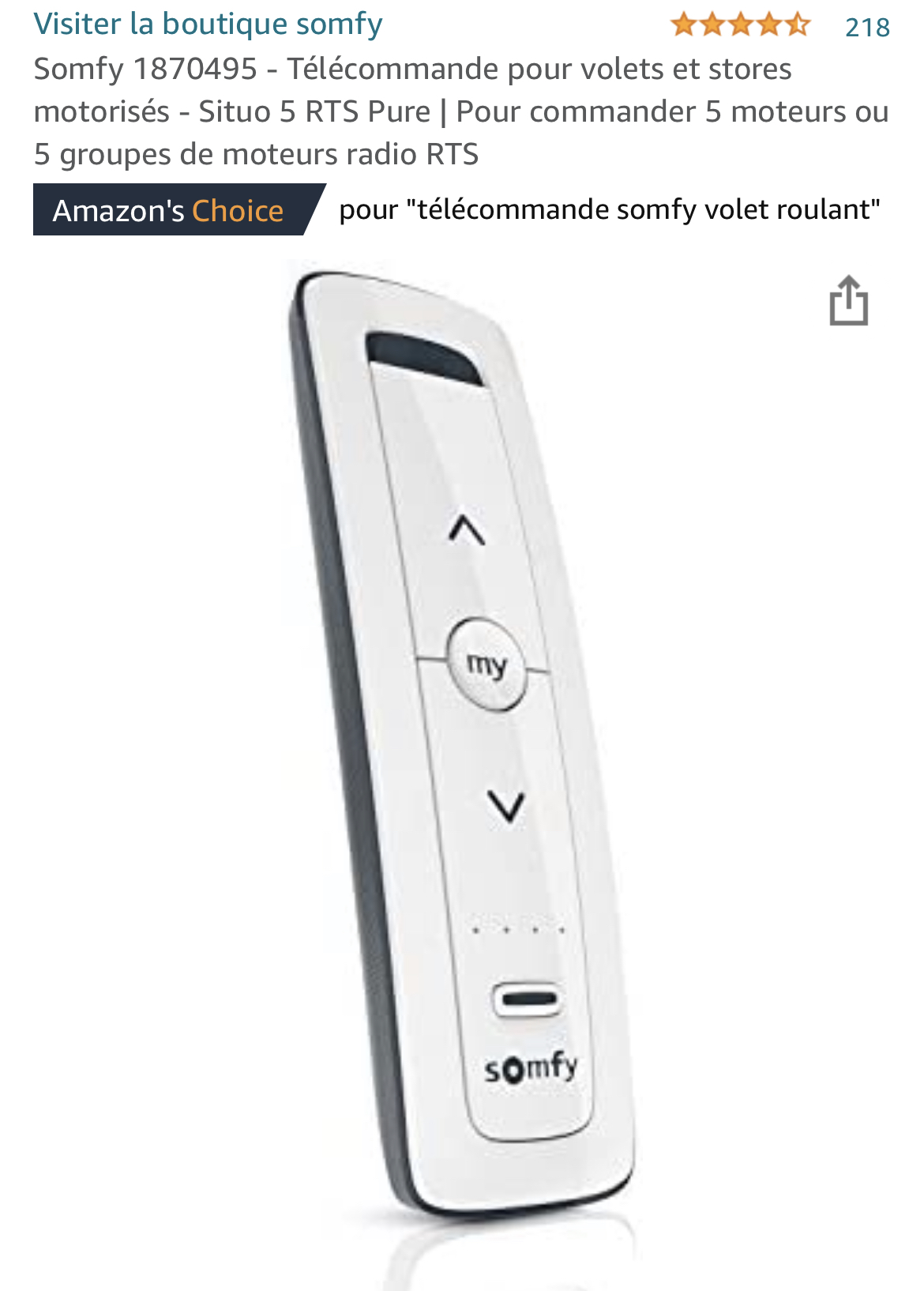

    Je vous remercie pour vos réponses.
    Voici les photos mais à lire vos messages je pense que je me suis trompée de télécommande…
    Laquelle devrais je prendre ?
    Merci d’avance à vous.
    Belle journée
    Bonjour Alicia
    Il faut prendre cette référence:
    https://boutique.somfy.fr/telecommande-situo-5-io-natural...
    Par contre, vu la pénurie sur les composants électroniques, vous allez avoir du mal à la trouver. Elle est en rupture un peu partout.

    Super merci.
    Et ce model qui est indiqué compatible io et rts serait il compatible?
    Bonjour Alicia
    Oui ce modèle est compatible.
