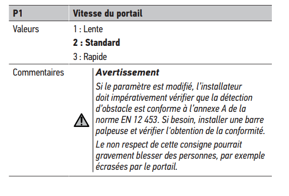

Bonjour, suite à une réorganisation de ma rue, je n'ai plus d'emplacement pour rentré chez moi et attendre l'ouverture du portail.
Je souhaite savoir s'il est possible d'accélérer l'ouverture du portail. Il y a une indication sur le manuel mais je ne comprends pas tout.

    Appui sur set pour accéder aux paramètres, puis appui successifs sur set jusqu'à afficher P1. Appui sur + pour afficher 3. Appui set >2s pour valider et sortir du mode paramétrage.
    CdL
    Il faut mettre le paramètre P1 sur "3".
