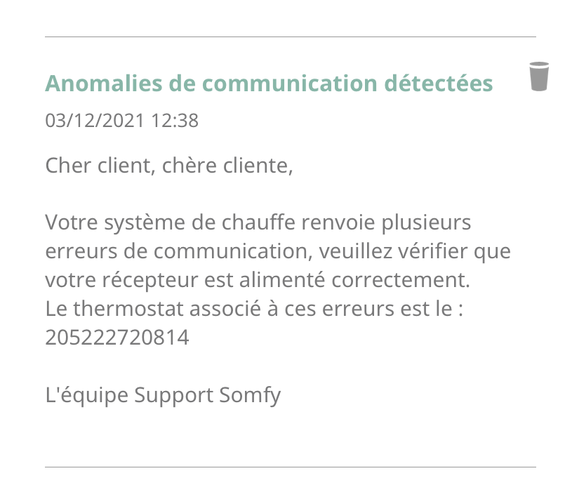

Thermostat connecté. Seule la LED verte s'allume quand j'appuie sur Prog. Quelle est la raison ?
Thermostat V2 acheté en novembre. Installation impossible, retour SAV.
J'en ai reçu un nouveau mais je n'arrive toujours pas à appairer le thermostat et le récepteur.
Quand j'appuie 7s sur Prog du récepteur, seule la LED verte s'allume.
J'ai essayé 10 fois de les appairer mais ils ne communiquent toujours pas.
Message sur l'appli en PJ.
Merci d'avance de votre aide.

    Bonjour, le problème est réglé après avoir déplacé le récepteur. Le problème d'appairage venait peut-être de perturbations électro-magnétiques (tableau électrique proche ?).
