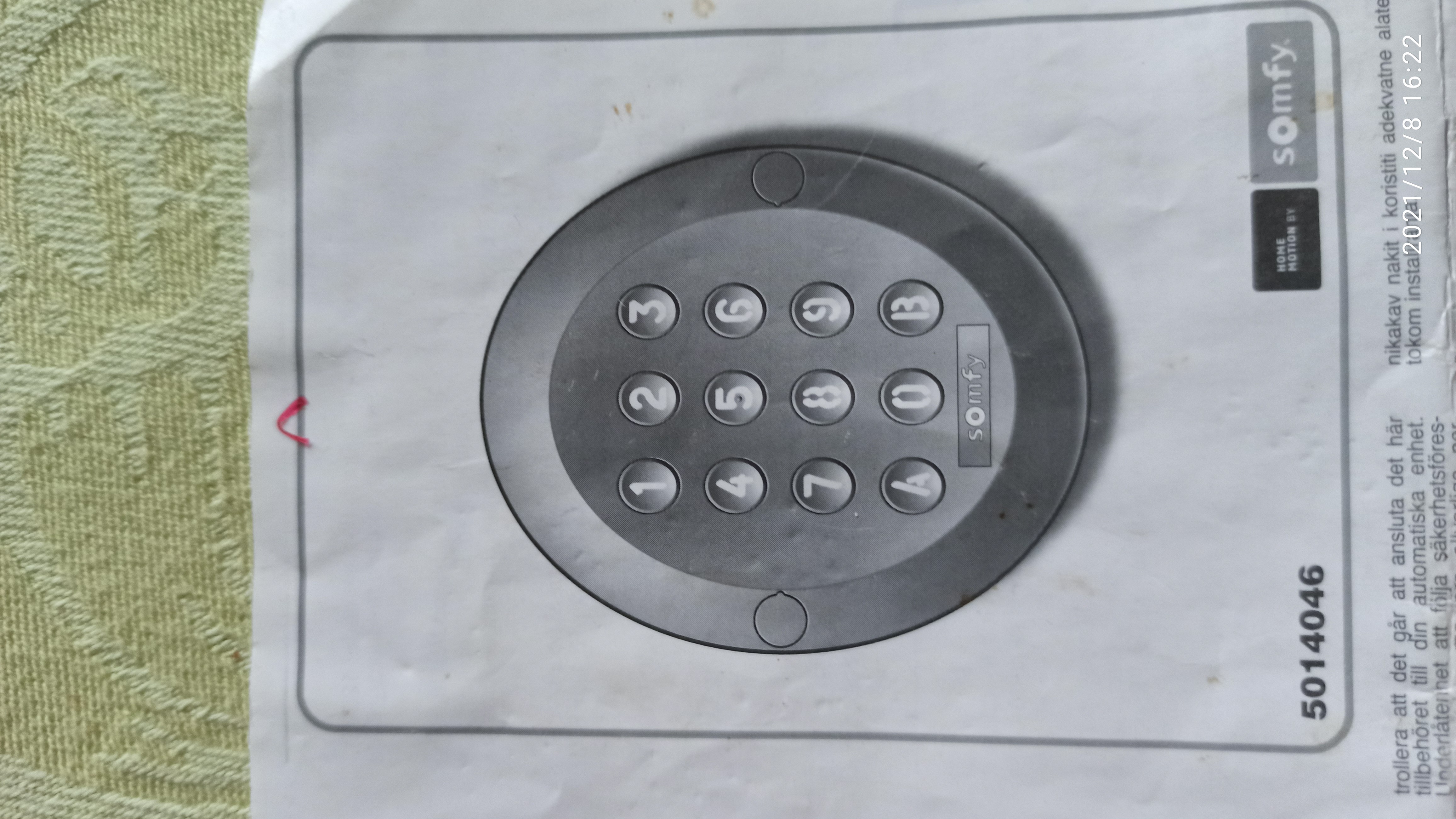

    Voici le PDF du clavier.

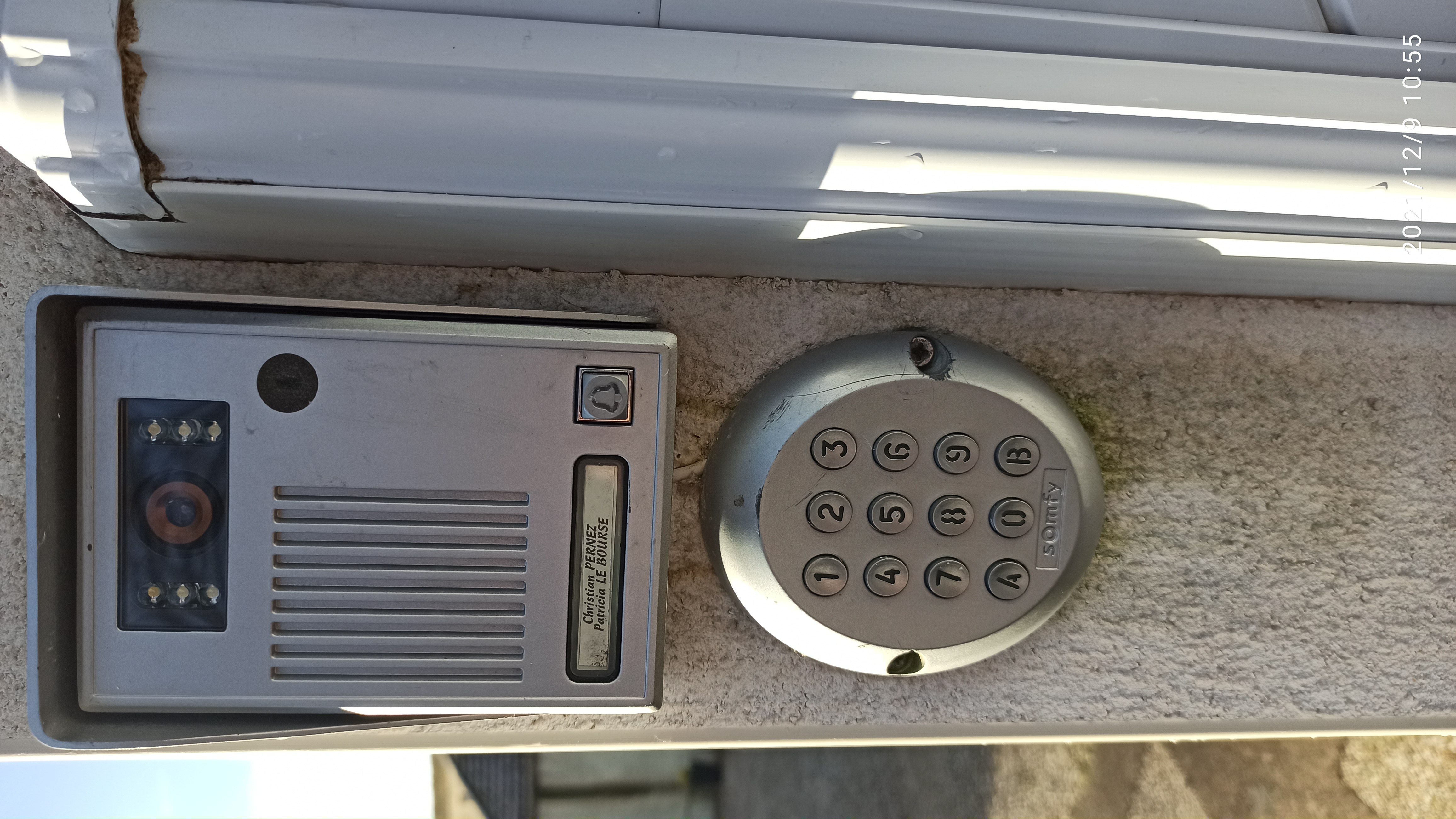

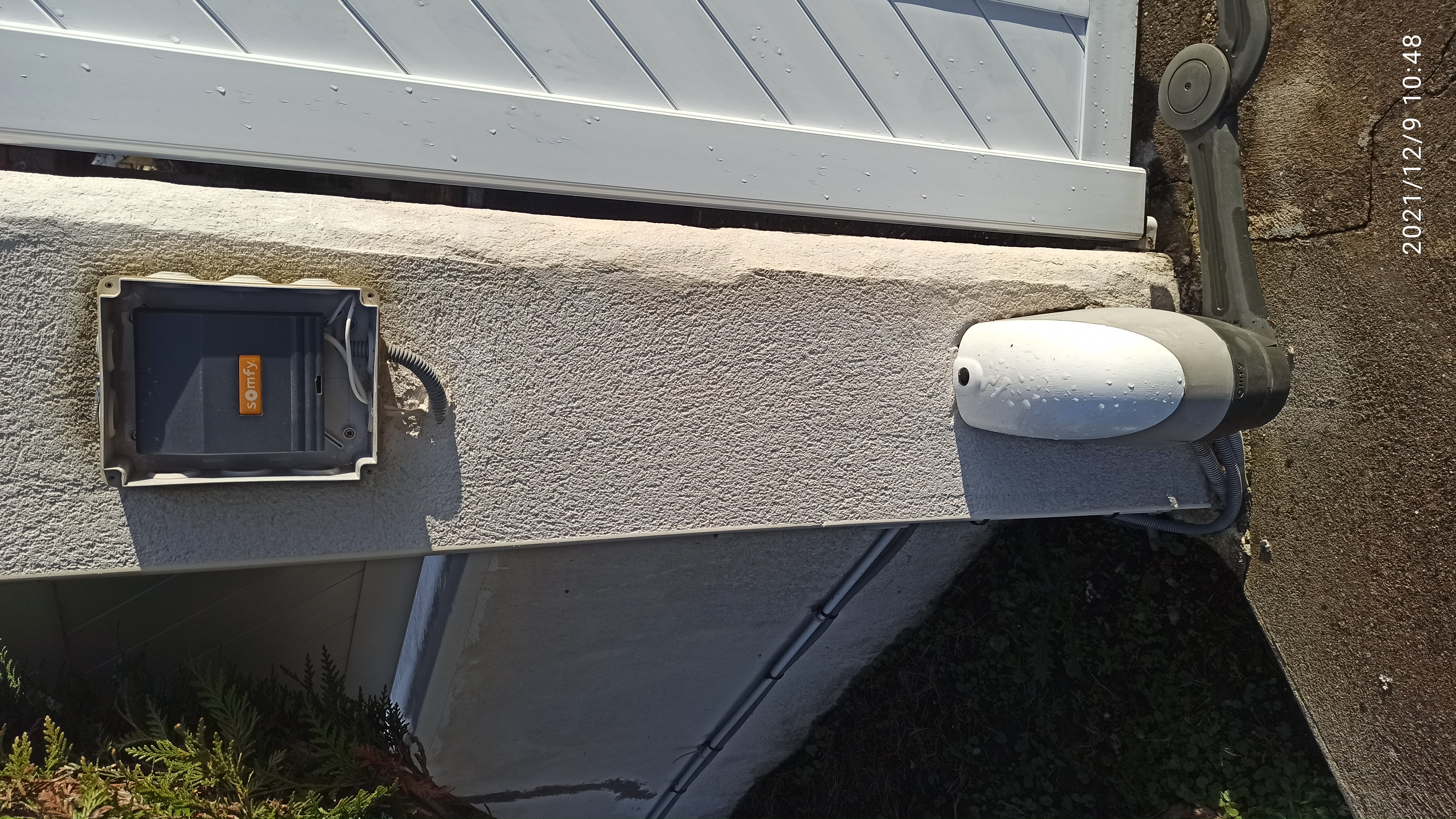

    Ritchie, voici des photos de l'installation.
    Richy C.
    Richy C.
    Richy C.
    Pouvez-vous mesurer la tension sur les bornes V V de la carte, en position continu et alternatif du multimètre ?
