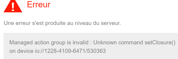

Depuis hier mes 2 io solaires ne marche plus avec Tahoma, les autres sont OK et avec la télécommande OK.
Sur l'interface de la Tahoma lorsque je veux activer ces volets j'ai des erreur serveur UKNOWN COMMAND. De plus je en réussi pas à supprimer ces 2 volets pour les réassocier. MAJ faite=idem. Une idée?

    Réponse a moi même:
    Tahoma
    -supp ttes prog agenda
    -supp tt scenari
    puis
    -supp les volets "défaillants".
    -Passer les volet en mode prog(avec la télécommande)
    -ajouter nvx elements (choix: sans télécommande)
    -> les volets sont a nouveaux commandables.
    HA: redémarrer serveur
    HA: les entités ont changées: 2 obsolètes, 2 nouvelles
    HA: card & .yaml : mettre a jours les entités (cf intégration somfy).

    Bonjour manu,
    le bug empêchant le fonctionnement des OXIMO Solar IO a été corriger hier matin suite a la mise a jour du serveur.
