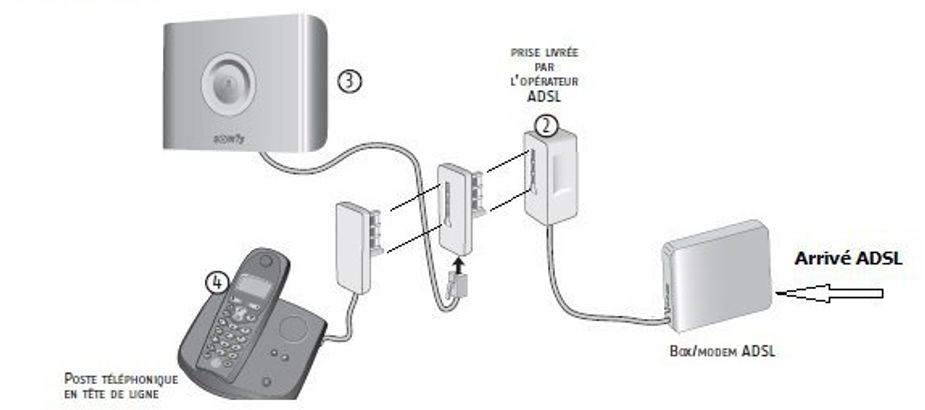

    Il faut respecter ce câblage:

    Je ne peux malheureusement pas respecter ce schéma vu que je suis en fibre optique : il n’existe plus de prises en T. Le seul endroit où je peux brancher un RJ11 est sur ma box.

    Que ce soit en fibre ou en adsl, ça ne change rien à la connexion. Vous pouvez trouver partout toutes sortes d'adaptateurs téléphoniques. C'est ce que j'ai chez moi et ça fonctionne très bien.

    Je suis désolé mais je ne comprends pas votre message. En effet, j’ai uniquement une arrivée fibre optique branchée directement sur ma box. Je n’ai ni prise RJ11, ni prise en T.

    Je ne reçois plus les appels du module RTC lorsque mon alarme sonne.... je fait plusieurs essais de câblage en essayant de respecter le schéma de Jean Luc.

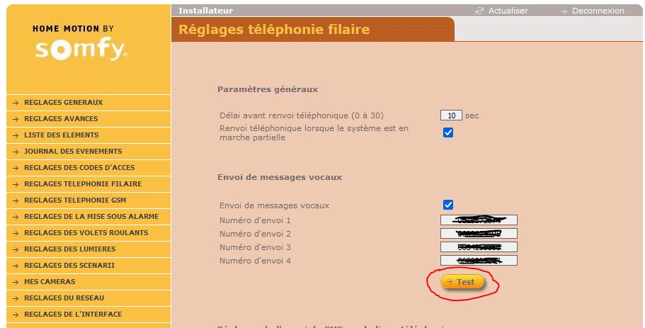

    Ce que je peux affirmer, depuis mes commandes de la centrale via l'interface de l'alarme sur mon ordinateur > onglet "réglage téléphonique filaire"(voir photo) > si je fais un test, quelques secondes après je suis appelé par la centrale donc OK ça fonctionne....mais lorsque je simule une intrusion, après plusieurs secondes d'attente aucun appel! normalement ma centrale est configuré pour m'appeler au bout de 10 sec ....(Frédéric) aurais tu la possibilité de faire ce test également via l'interface de l'alarme?

    Par contre je remarque qu'avec les deux branchements, le test que j'avais effectué via l'interface de somfy depuis mon ordinateur fonctionne! , c'est à dire que j'ai bien un appel provenant du transmetteur lorsque je clic sur "test".

    Je viens de faire un test via l’interface et cela ne fonctionne pas. Ne devrais-je pas réinitialiser le module IP ?

    Sachez que le test fonctionne via l'interface somfy avec les deux types de branchement que j'ai évoqué lors de mon précédent message.
