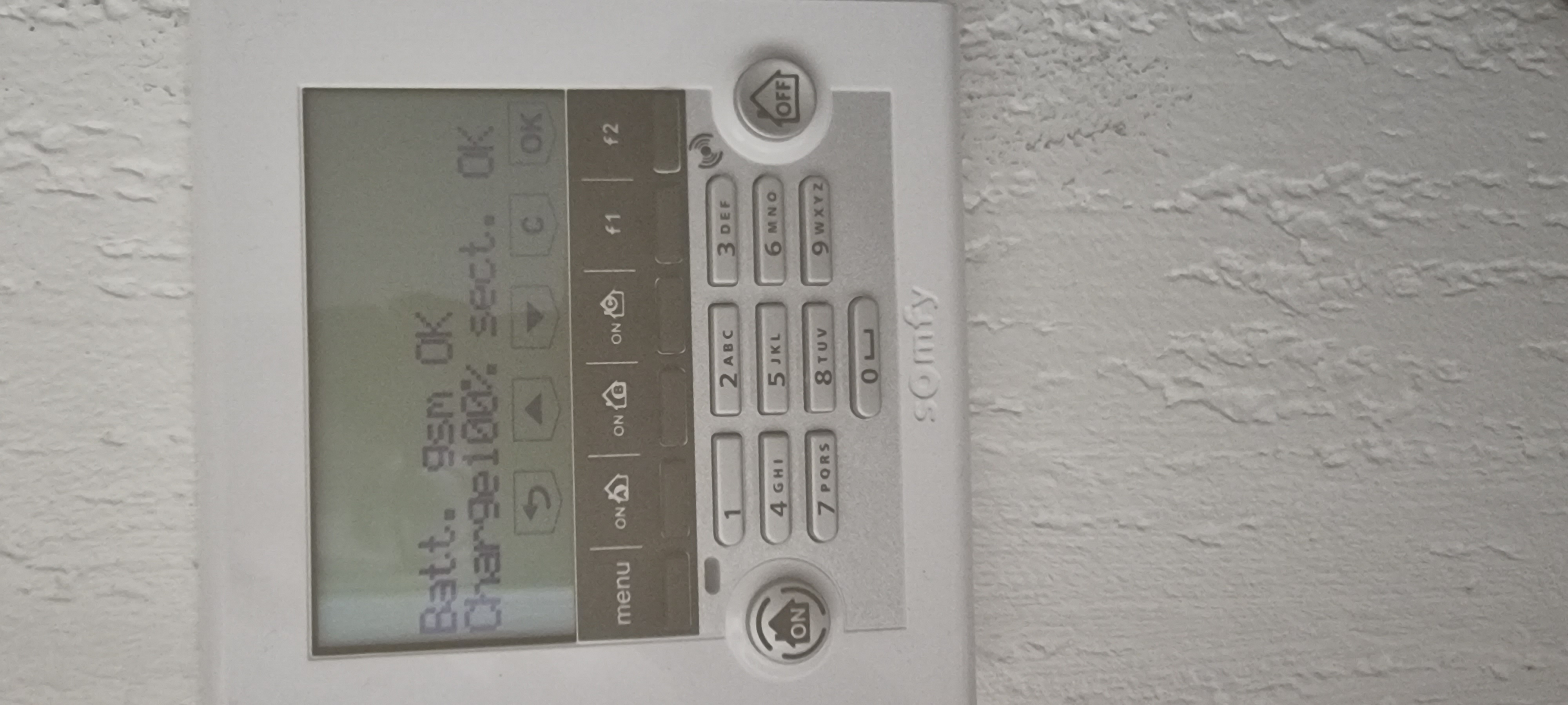

Ne recoit pas de sms?
Ayant instaler une alarme protexuim
Je ne recoit pas de sms
Ni en mode test ni en mode alarme Silencieuse
Il est indique 5/5 orange
Puis en fesant les es code
50 sur 100
Baterie charge 100%
En choisisant les numero faut t il metrre le 0033 ou directement le num de portable
Merci d avance

    Voila c fait
    L'état 20 indique, soit que la carte SIM est absente, soit qu'elle est mal enclenchée dans le module GSM ou soit qu'elle est désactivée.
    Pouvez-vous vérifier ?
