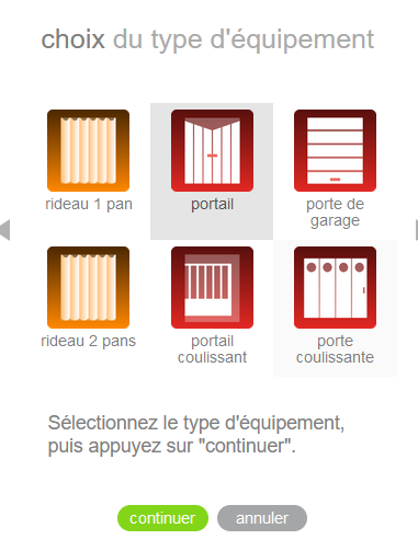

    Allez dans config, RTS, ajouter, portail, sélectionnez Contrôl Box 3s, appuyez sur Prog1 du récepteur puis sur ajouter.
    Vous obtiendrez une icone portail, en cliquant dessus vous aurez un point central sur lequel il faut cliquer en mode pas à pas.

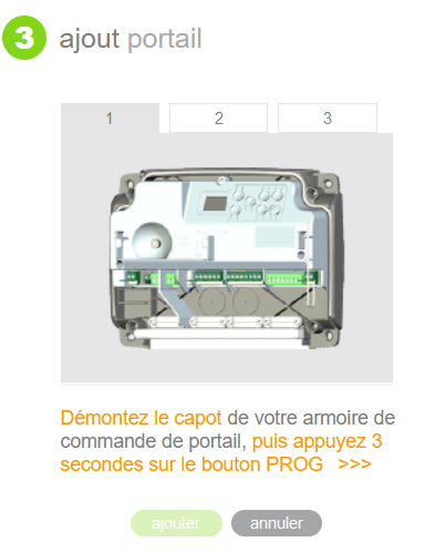

    Voila, j’espère être assez clair.
    Lorsque l'interface demande d'appuyer 3 sec sur le bouton de programmation de la commande 1, le voyant s"'allume bien et il s’éteint ensuite lorsque je lance l'appairage. Mais lors de l'essaie rien.
