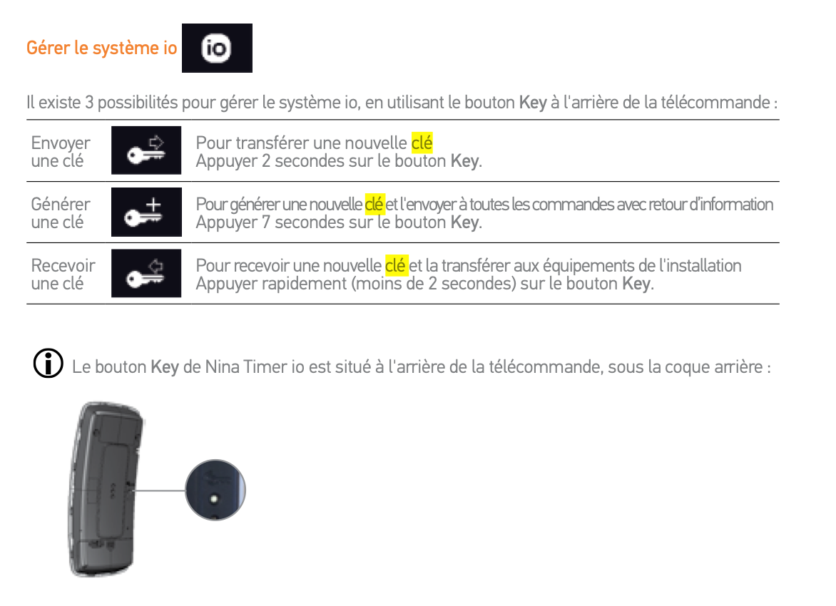

    Une Nina IO ne s'appaire pas avec TaHoma. Par contre il faut transférer la clé IO de la Tahoma vers la Nina et tout devrait venir après.
    Pour cela dans TaHoma, allez dans Configuration, Système IO et envoyer la clé IO.
    Dans La Nina, cf notice ci dessous pour faire la réception.
    bonne journée.

    bonjour andré si j ai bien compris il faut appuyer moins de 2 seconde sur le bouton key de la nina pour recevoir la clé io de ma box tahoma, mais sur ma nina group je n ai pas d inter on off par contre j ai 2 petit bouton qui sont noyé dans la coque de la nina lequel est le bouton key. merci beaucoup cyril

    Avec la bonne nina c'est mieux,
    Il y'a qu'un seul bouton Key, y'a un symbole de clé au dessus.
