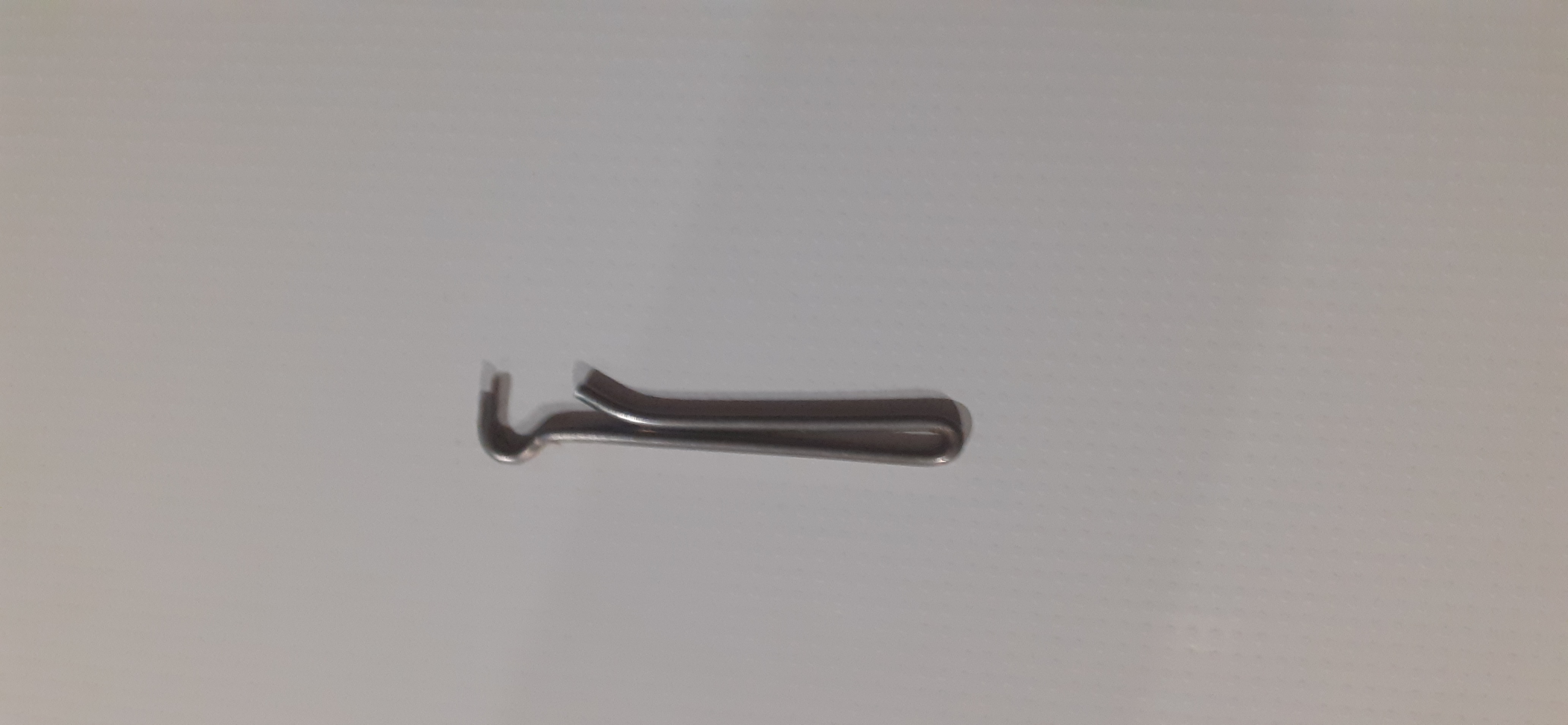

Agrafe en fer trouver lorsque j ai enlever la sous face du volet
Pouvez vous me dire où va cette pièce sur mon volet et avec vous une vidéo ou un schéma pour que je la repositionner
Cordialement Franck Girault

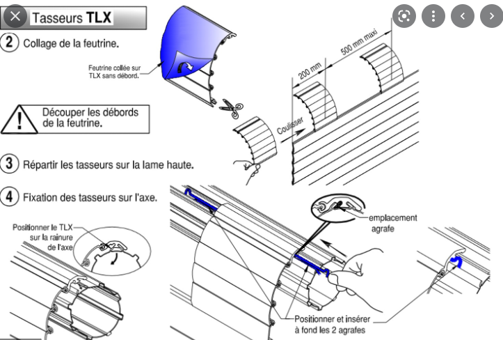

    C'est une agrafe qui sert à fixer l'attache sur le tube.
    (En bleu sur le dessin)

    Merci de la réponse malheureusement le dessin que j ai reçu lorsque je veux agrandir est complètement flou je peux aller ou sur votre site pour pouvoir le regarder

    Bonjour, je viens de remettre l'agrafe merci pour m'avoir guidé et bonne année 2022
