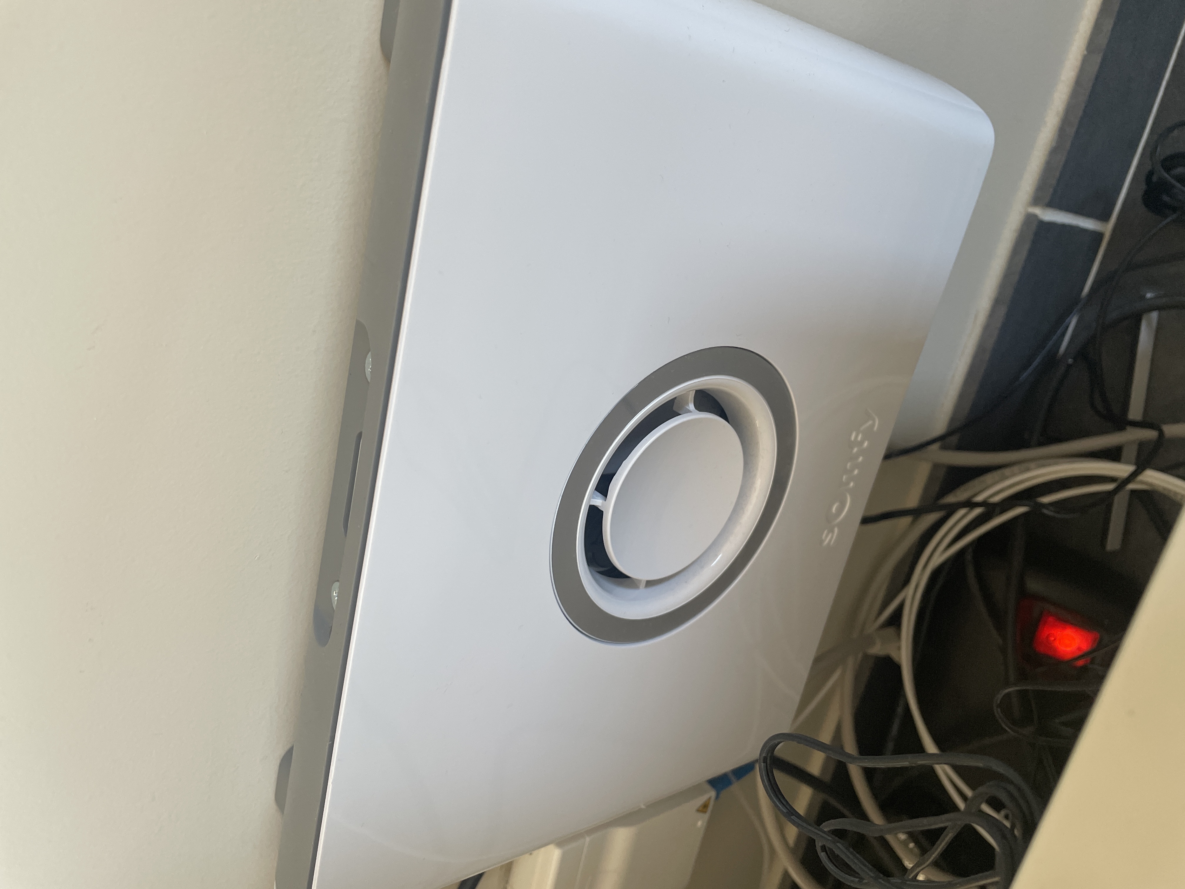

J’ai un message d’erreur de pile sur transmetteur 636512 je voudrais savoir à quoi cela correspond en sachant que les piles ont été vendues avec l’alarme il y a 6 mois seulement

    Ok merci du coup le transmetteur c’est l’appareil où il y a la sirène intérieure ?
    Si oui il faut faire Off sur la télécommande et j’ai 2 minutes pour changer les piles ?
    Doit on refaire d’autres paramètres merci bcp
    Bonsoir Marc
    La procédure décrite est la bonne, mais je n'ai pas tilté sur le mot "Transmetteur"
    Normalement c'est une batterie Lithium qui l'alimente.
    Vérifier que le transformateur qui la recharge est bien connecté. (De toute façon il faut ouvrir la centrale)
