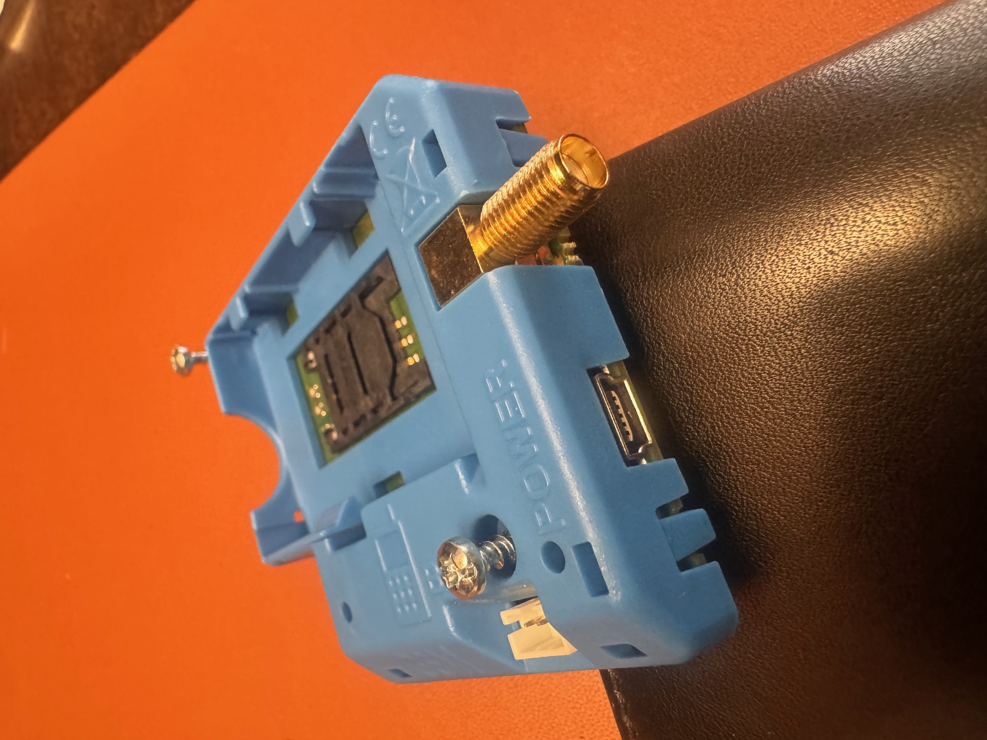

    Voilà la photo du module GSM du transmetteur.
    On voit le port micro USB, avec l'indication Power.
    Peut-on donc l'utiliser ?
    OK c'est un mini USB B.
    Plus très courant mais ça doit pouvoir se trouver.
    Je pense d'ailleurs que c'est le même que celui du module IP.
    Je ne vois pas de risque a l'utiliser pour alimenter le module. Après tout c'est écrit Power.
