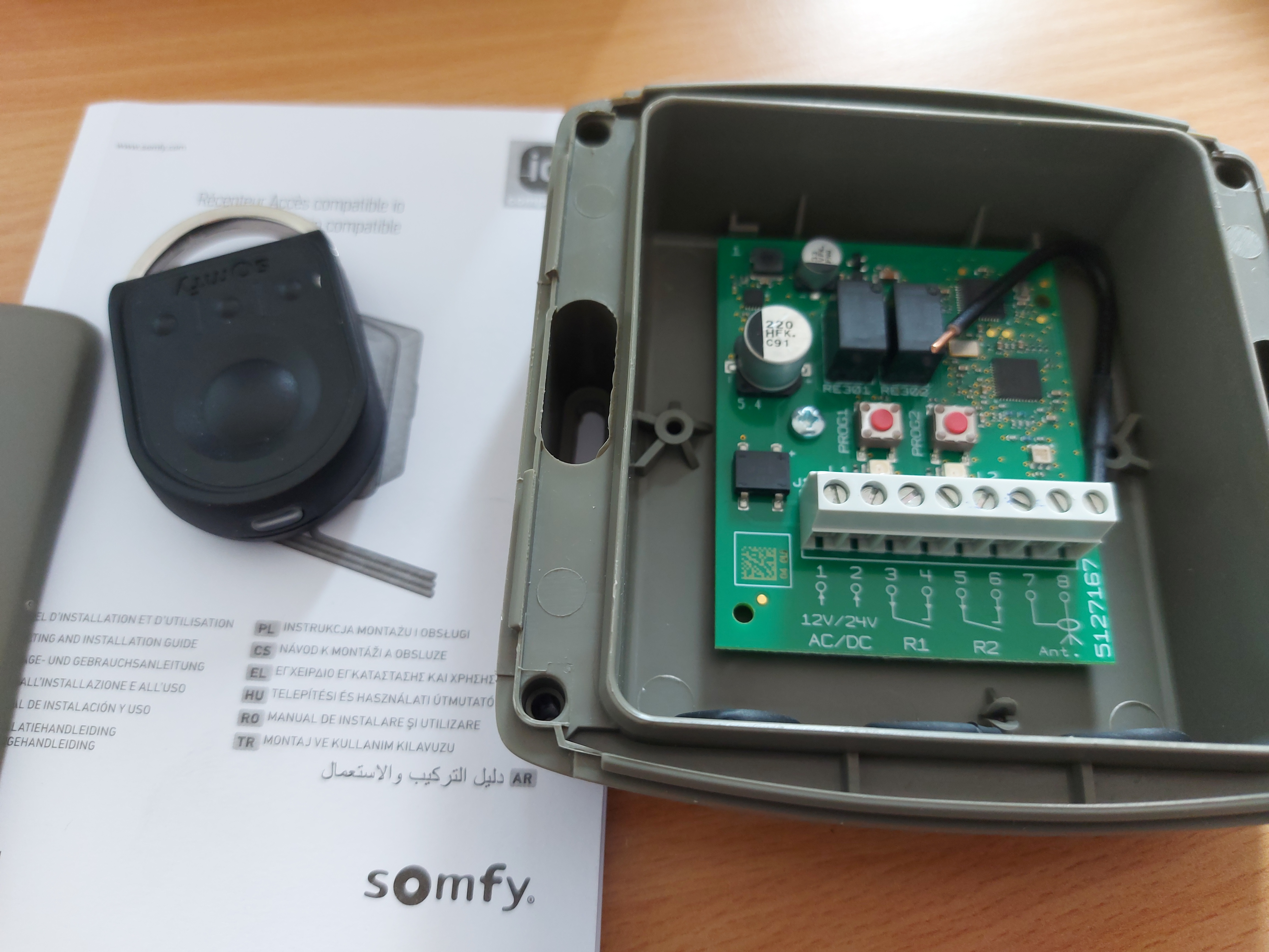

    209 / 750
    Bonjour a tous , j espère être au bon endroit pour ma question je suis nouveau. Je viens d'installer un portail motorisé SOMFY , ma porte de garage est motorisé avec un moteur GARATEC pour ne pas avoir plusieurs télécommande je viens d'acheter un récepteur SOMFY et la je ne vois pas comment brancher tout ca pour simplement avoir que les télécommandes SOMFY je joint photos si vous pouvez me dépanner , grand merci a l avance. Marc
    Ps: j ai un TaHoma SWITCH qui commande mes volets j aimerai par la suite connecter mon portail et porte de garage .
    Richy C.
    Richy C.
    Richy C.
    Sans la notice de votre appareil, il est impossible de vous répondre.
    Un lien vers celle-ci ?
