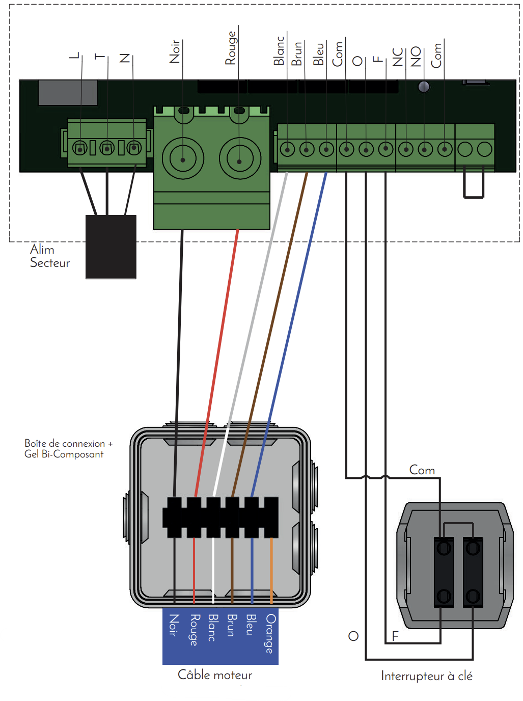

Pouvez -vous me conseiller pour le choix du dispositif me permettant de commander mon volet roulant à distance?
J'ai bien conscience des règles de sécurité et souhaite pratiquer l'ouverture et la fermeture en visualisant la piscine (soit via un interrupteur sur le mur à proximité de l'entré de la maison à gauche soit via une télécommande).
Je commande avec une clé au pied actuellement, un coup pour ouvrir et maintien dans le sens inverse pour fermer.
Je pense que mon volet est alimenté au pied en 24vdc (la notice parle de 29) et j'ai dans mon local technique un boitier d'alimentation branché sur une prise.
Pouvez vous me dire ce qui est possible de faire (RTS, WIFI?)
Merci d'avance pour vos conseils !

    Le plus simple pour que l'on se comprenne tous, serait de faire un schéma.

    J ai la même installation que sur le 1er message du forum. Volet maytronic.
    Ce qui m intéresse c est la modification au niveau du pied du volet et au niveau du boîtier déporté.

    Bonjour Patrick D,
    En effet j ai un volet avec maintient de la clef pour fermer, et juste un tour de clef pour l ouverture.
    Maytronic.
    24v au pied du volet et 220v dans un boîtier ( transfo au sec )
    Si vous pouviez juste indiquer ce que vous mettez au pied du volet coté 24v et clef et ce que vous mettez au niveau du boîtier 220v, serait parfait
    Cf photo début de ce forum.

    Moi perso j’ai arrêté de chercher une solution avec somfy
    J’ai juste mis un module radio 24v et l’ouverture et le fermeture se fait via un petite télécommande type porte de garage et le tout pour moins de 30€

    J ai réussi à commander le volet avec le module RTS de Somfy car il a une tempo de 3 min le IO s arrête à 20 secondes ce qui ne permet pas d ouvrir tout le volet en un coup.
    A ceci il faut utiliser le relais contact sec de Somfy pour passer la commande en 24 V.
    Je rappel qu il est légalement obligatoire d avoir un contacte visuel pour actionner le volet
    Somfy 2401162 - Micro-module volet roulant | Technologie RTS | Compatible app TaHoma
    Relais 230V Contact sec - Relais isolateur store vénitien 9025052

    Est ce que quelqu'un aurait une solution Somfy (rts) à ma demande ci dessous ?
    Je souhaiterais ouvrir mon volet de piscine grâce à une télécommande Somfy RTS (que j'ai déjà, il s'agit de mon interphone Somfy RTS). Est ce qu un produit Somfy pourrait faire l'affaire ?Veuillez trouver le détail de moteur et câblage.

    @Norman
    Pourriez-vous m'indiquer comment brancher le récepteur RTS 2401162 et le relais 9025052 dans ma boite de commande de volet (cf. schéma ci-joint).
    Le câble de la clé doit-il être déconnecté ?

    Bonjour ,
    Je cherche à piloter mon volet de piscine avec les modules suivants :
    Quelques un aurait le schéma de câblage svp?

    Bonjour Norman L
    Avez vous un schéma pour le raccordement des modules ?
