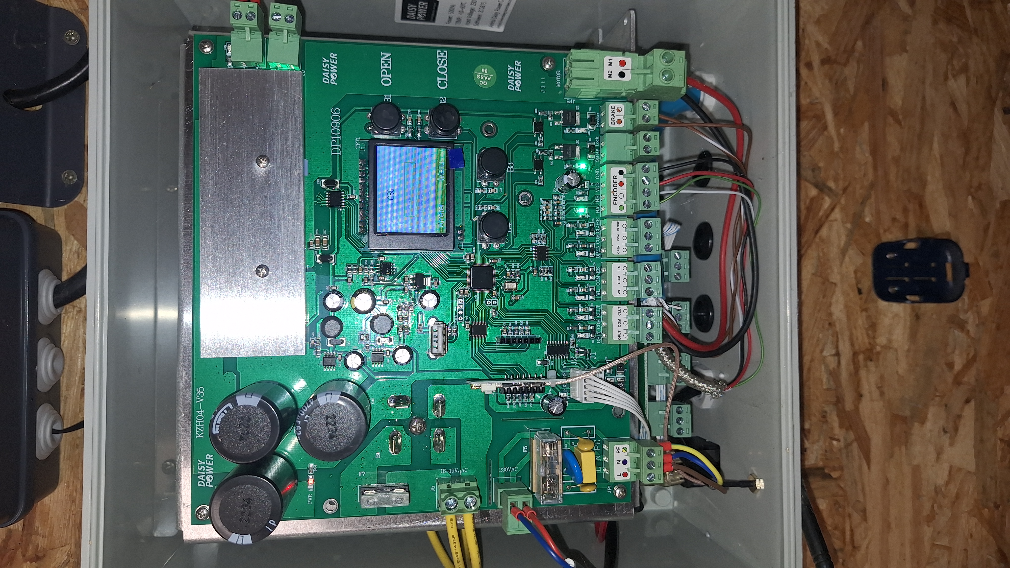

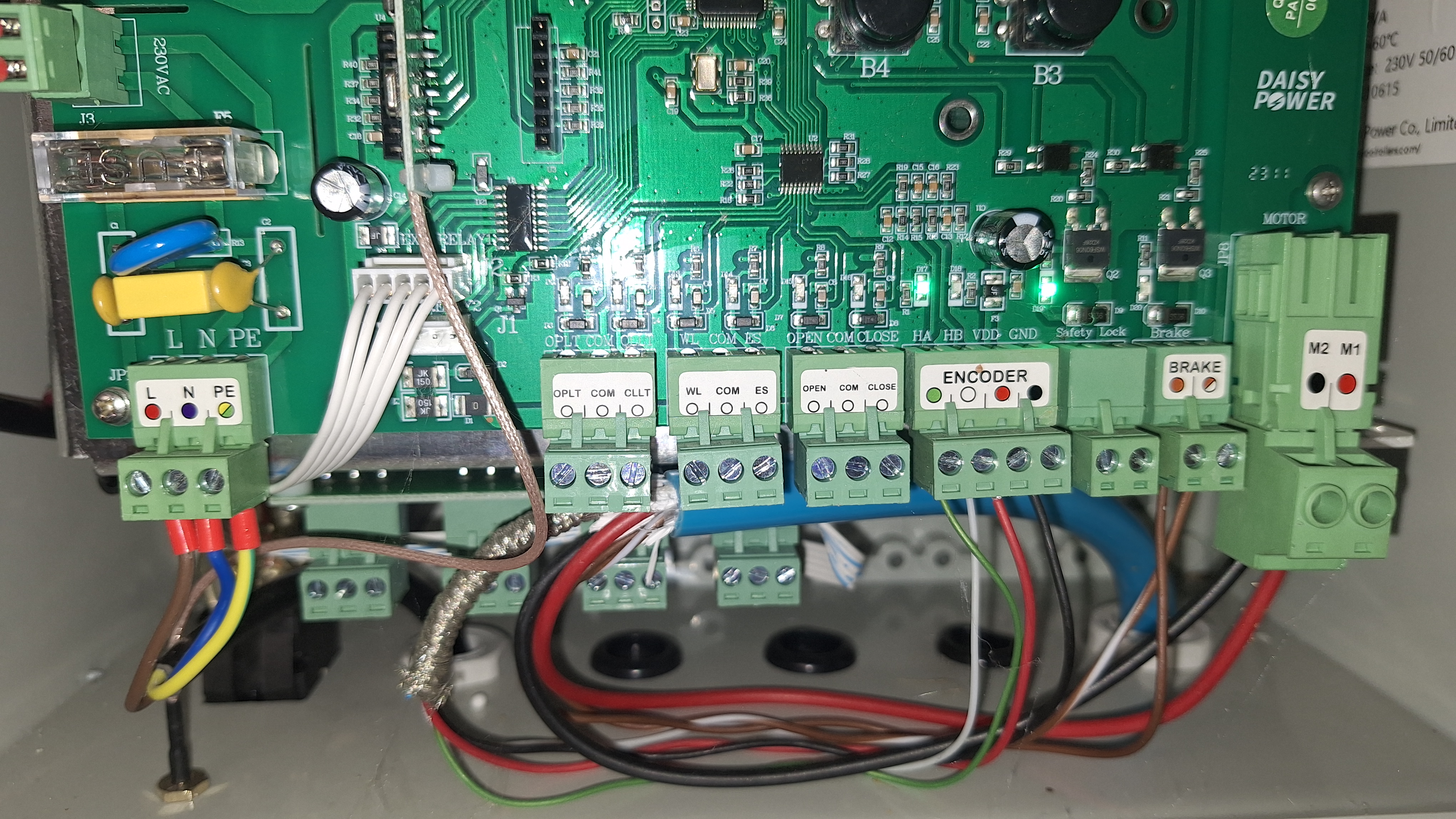

Au risque d'être redondant, Il me reste un boîtier izymo io. Je souhaite savoir si aujourd'hui, il est possible de brancher ce boîtier au circuit imprimé du volet roulant immergé. Je joint quelques photos de ce circuit.
Si cela est possible, sur quellles bornes de ce circuit faut-il brancher les différents fils de l'izymo io?

    Non aujourd'hui ce n'est toujours pas possible et ce ne le sera jamais.
    Ce module est en 230v radio, donc interdit sur un circuit 24/36v.
