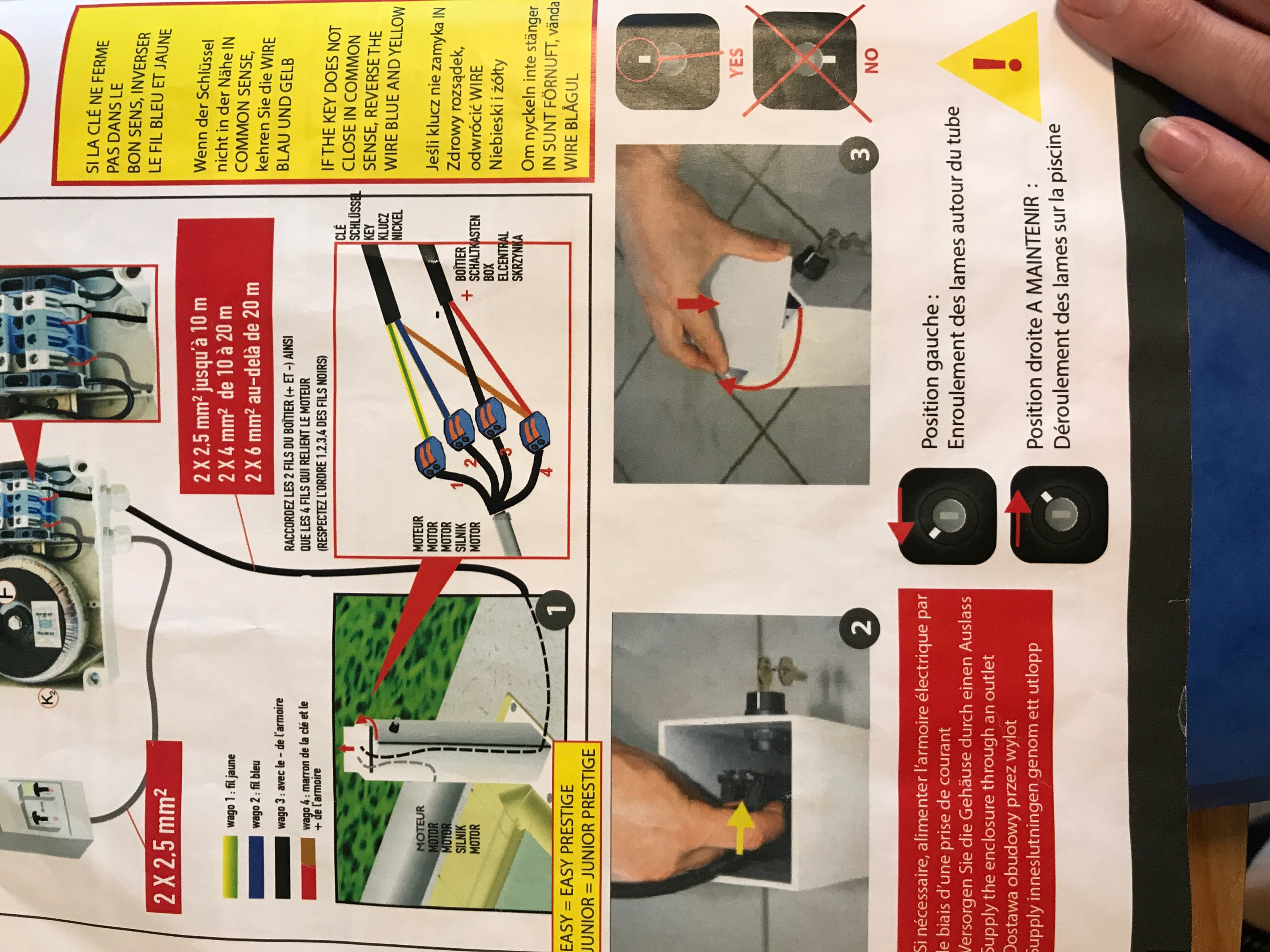

    Pour ma part je pense faire un essai avec le modul contact sec 1810750.
    Ci joint la Doc du moteur.
    Pensez que cela puisse fonctionner ?

    Voilà le plan de raccordement de mon moteur, possible avec le récepteur 24v pour stores réf. 1870135 ?

    Je pensais brancher les fils + et - en direct sur le moteur et également le + et - sur le boitier en entrée et les 2 fils montée et descente en sortie.
    Si sa fonctionne comme ça, il est possible de conserver l'ouverture avec la boite à clef ?

    Donc, tests réalisés ce WE
    Avec ce récepteur je confirme que ça marche, vous pouvez ouvrir et fermer avec une télécommande !
    seul problème, vous ouvrez ou vous fermez, si vous faites STOP, le tablier s'enroule dans l'autre sens, il ne s'arrête pas. J'ai donc branché uniquement le fils pour l'ouverture, donc l'ouverture se fait avec la télécommande, la fermeture se fait clef maintenue.
    je vous joint un plan de mon cablage
