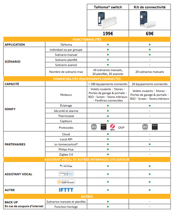

    La TaHoma Switch et le kit de connectivité n'ont pas du tout le même positionnement commercial.
    Le Kit n'est qu'un accès à la domotique. Il prend seulement en charge le IO et le RTS, et que des scénarios manuels.
    C'est très bien expliqué dans le tableau comparatif joint.
    Donc non, il n'y aura pas de mise à jour pour faire cela. Faut pas confondre un produit à 69 € et à 199 €.
    https://www.somfy.fr/common/img/library//Compartif-TaHoma-switch-kit-de-connectivité..png
