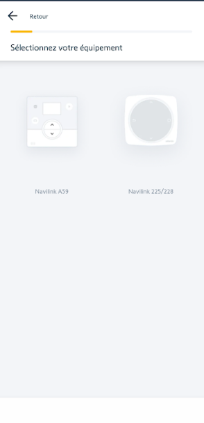

    Bonjour Etienne
    Il n'y a que 3 Navilink de compatibles.
    A59
    225
    228

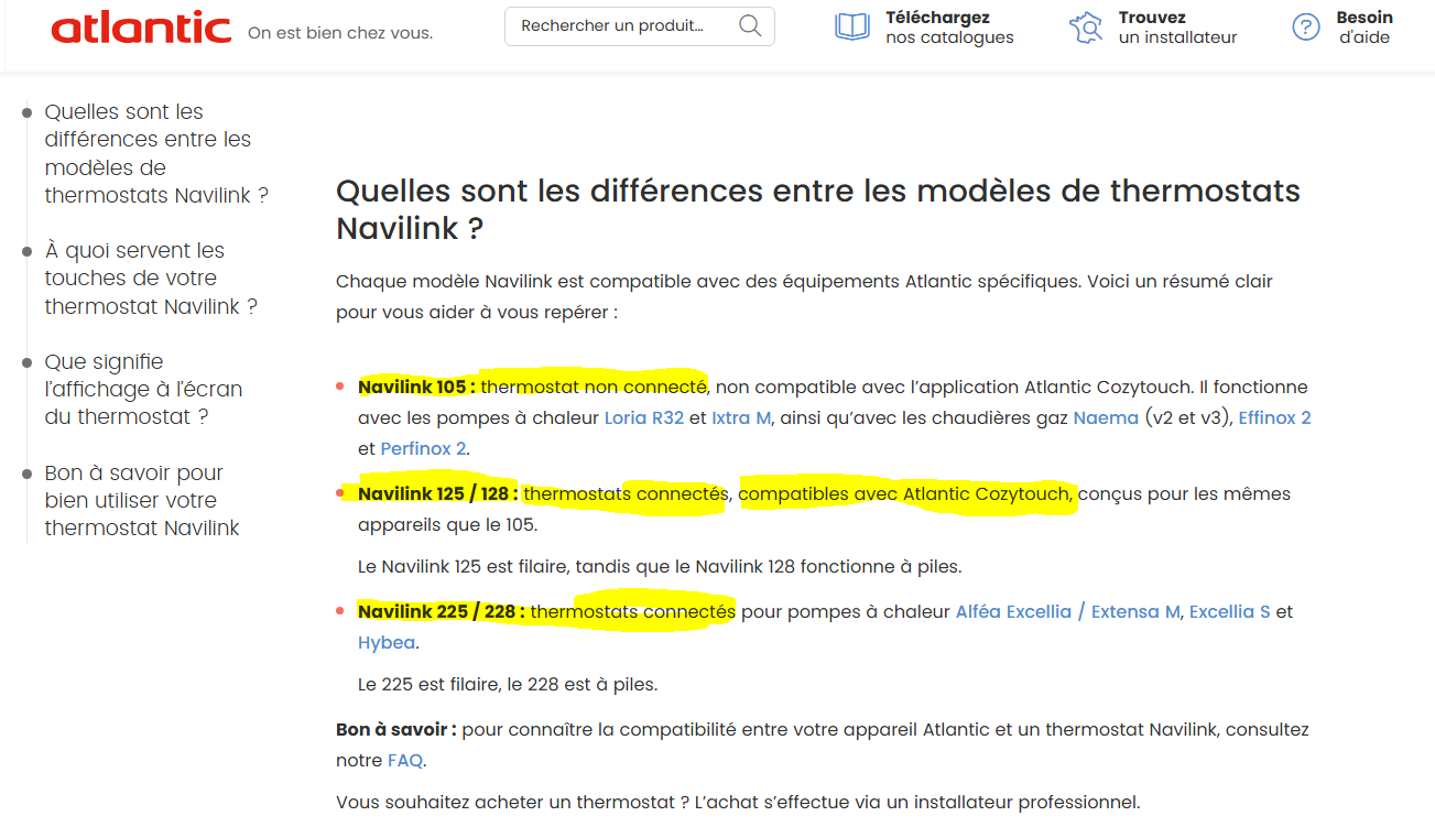

    Merci pour votre réponse.
    Visiblement, cela n'est pas le 105 puisque le mien se connecte au Navizone / Cozytouch...
    Comme je le disais, je suis un peu déçu car j'aurais aimé savoir que les Shogun n'étaient en fait pas nécessairement compatibles avec Tahoma... Tout cela n'est pas précis dans la liste de compatibilité Somfy
