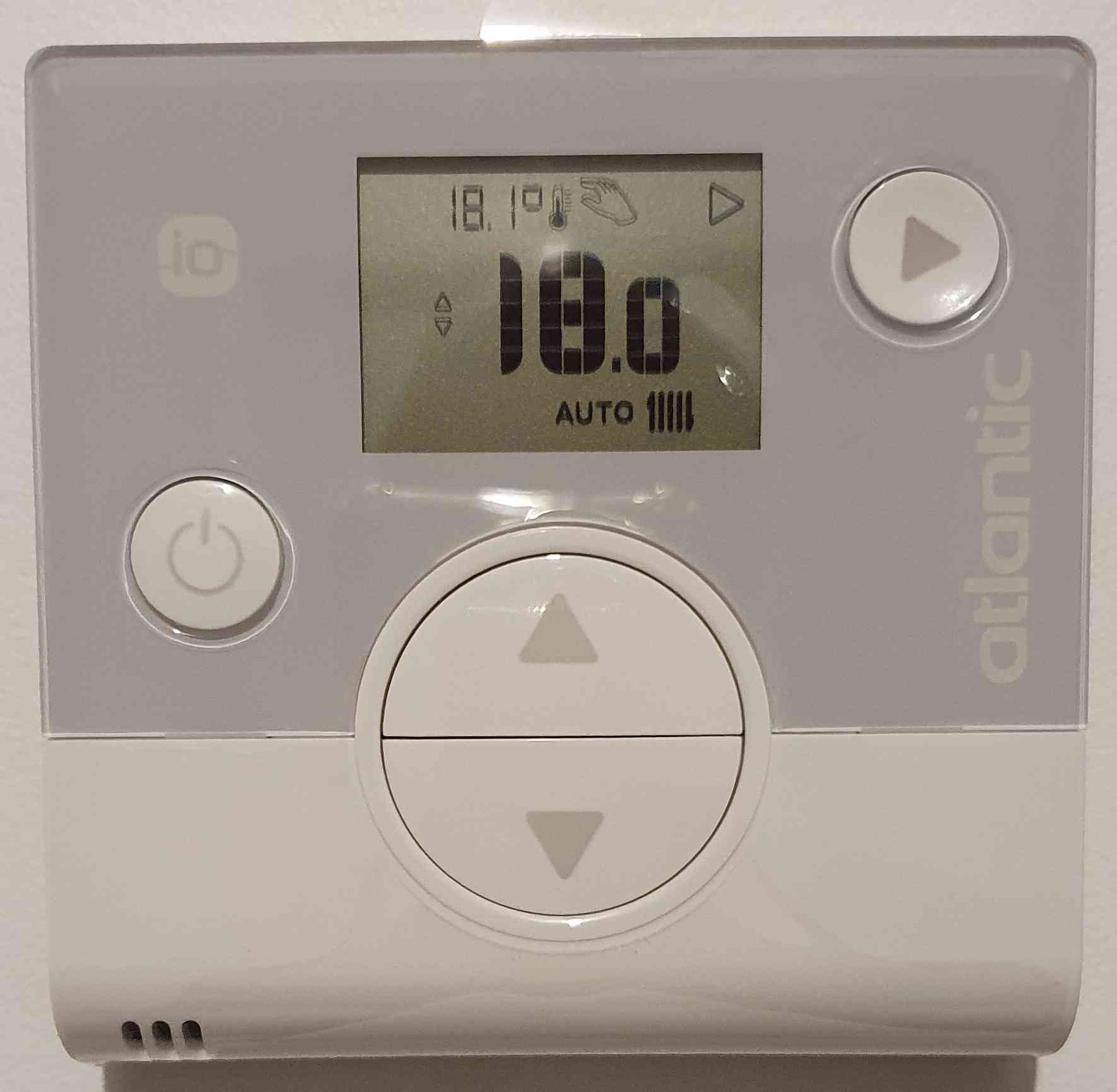

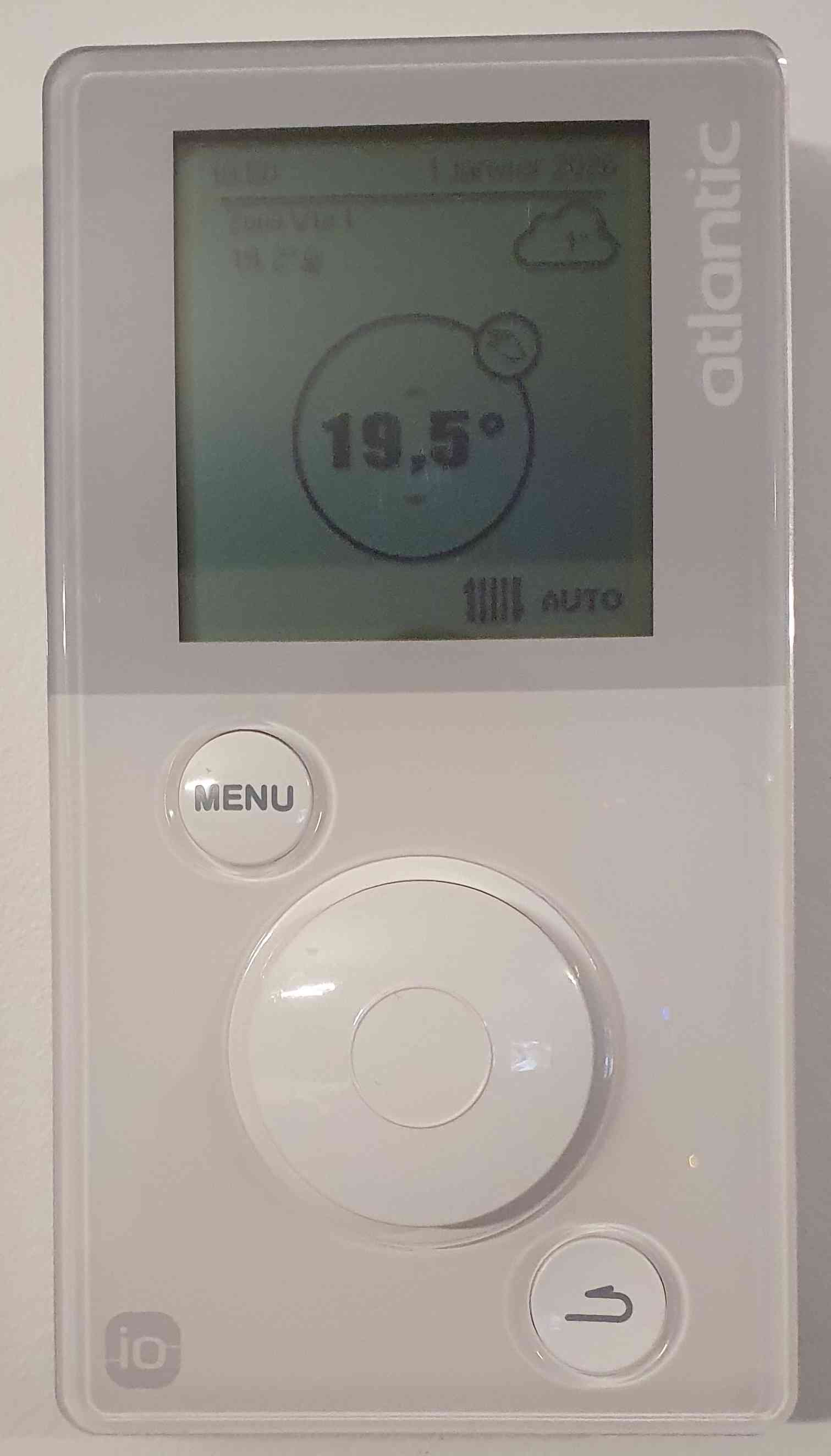

  • Un système de chauffage gainable Atlantic Shogun ZC 1.1 (avec 1 sonde d'ambiance et 3 simplifiées, voir photos)

    Par contre au vue de vos photos je ne vois pas de Navilink A59?

    Je n'ai pas d'autres matériel que ceux en photos (le thermostat d'ambiance secondaire ressemble beaucoup au A59 (d'après ce que j'en ai vu) mais ce n'est peut être pas le bon éléments à utiliser !

    Le grand est un A75 et le petit A78

    Et quel est la procédure à suivre pour ce A75 ou A78 ?
    Fastoche les mains dans les poches : c'est pas compatible Tahoma.
