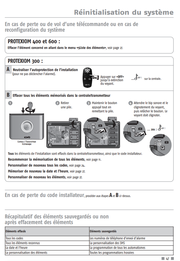

    Bonsoir,
    Il faudra faire une RàZ et crer des nouveaux codes, puis, tout paramétrer.
    CdL
    En complément de la réponse de V-Rod, voici la procédure de réinitialisation.

    La réponse de Jean-Luc B n’est pas pertinente lorsqu’on a perdu ses codes car on a accès à aucune information. Par contre, expliquer comment effectuer une RAZ serait plus efficace.
    Cordialement,
    Patrick
    Bonjour Patrick
    Dans ma réponse, il y a comment réinitialiser une Protexiom.
    Plus pertinent que ça, en effet, je ne sais pas faire.
    Et il y a encore bien plus pertinent que ca ! Se donner la peine de lire sa notice, par ex !
