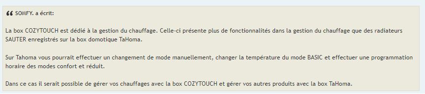

    Si vous voulez toutes les fonctions il faut prendre la box de Sauter Cozytouch.
    Ci joint une réponse de Somfy sur un autre forum
