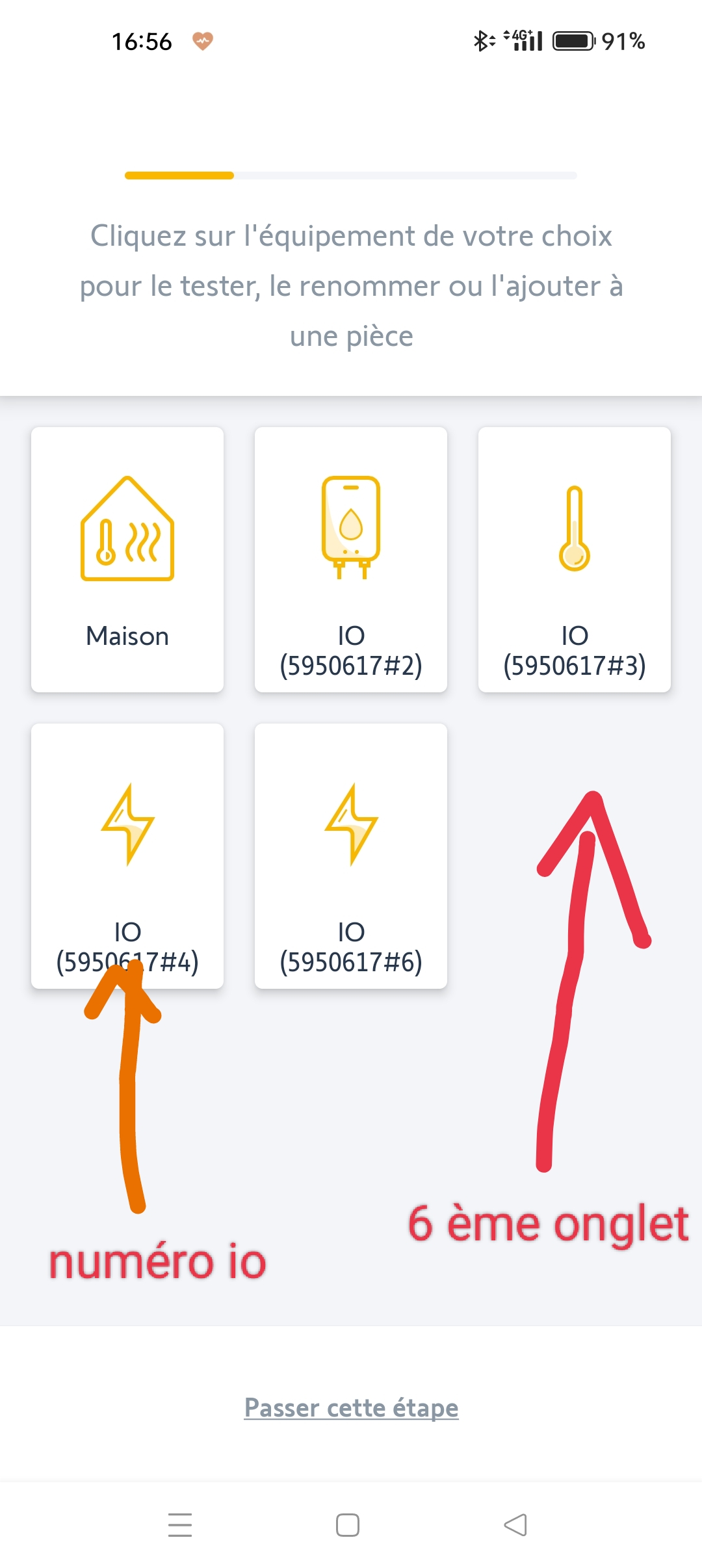

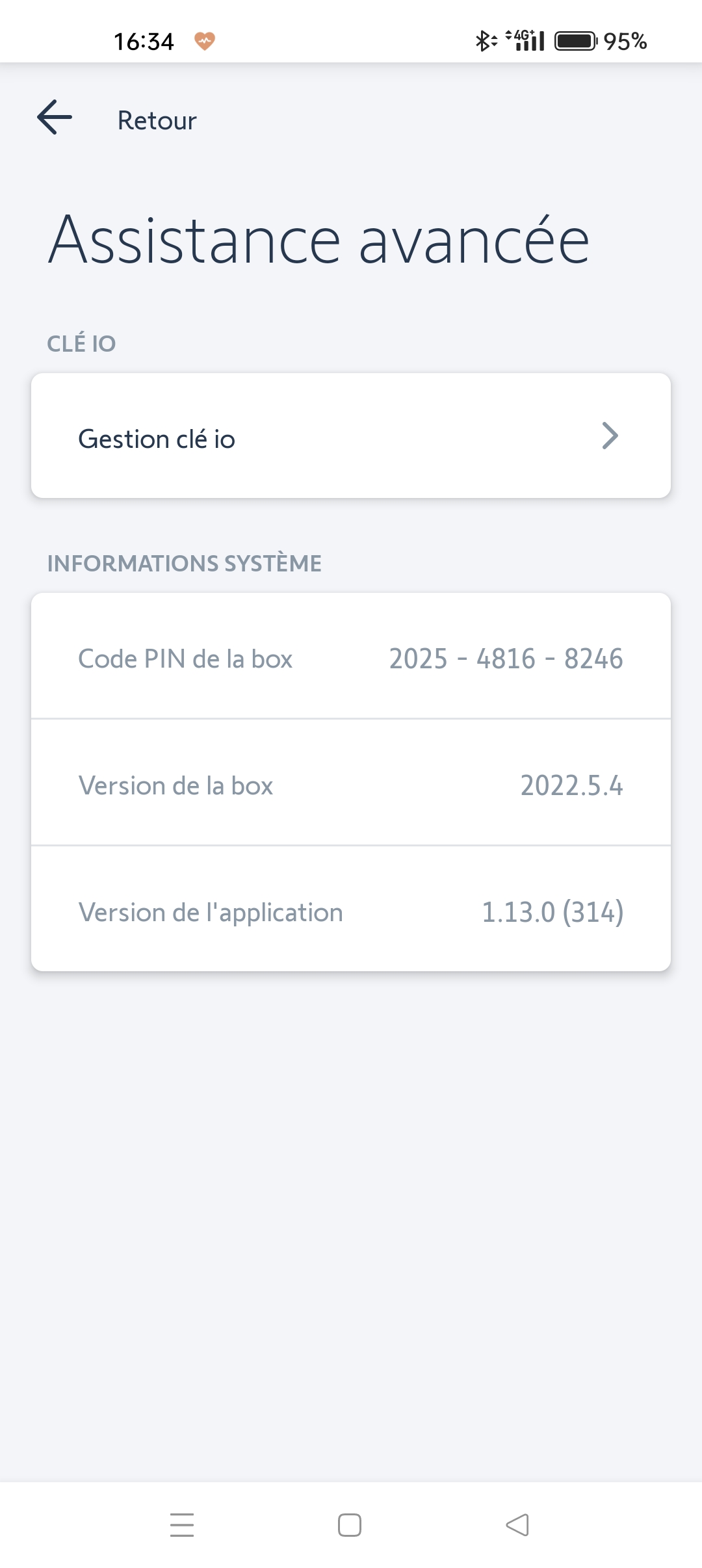

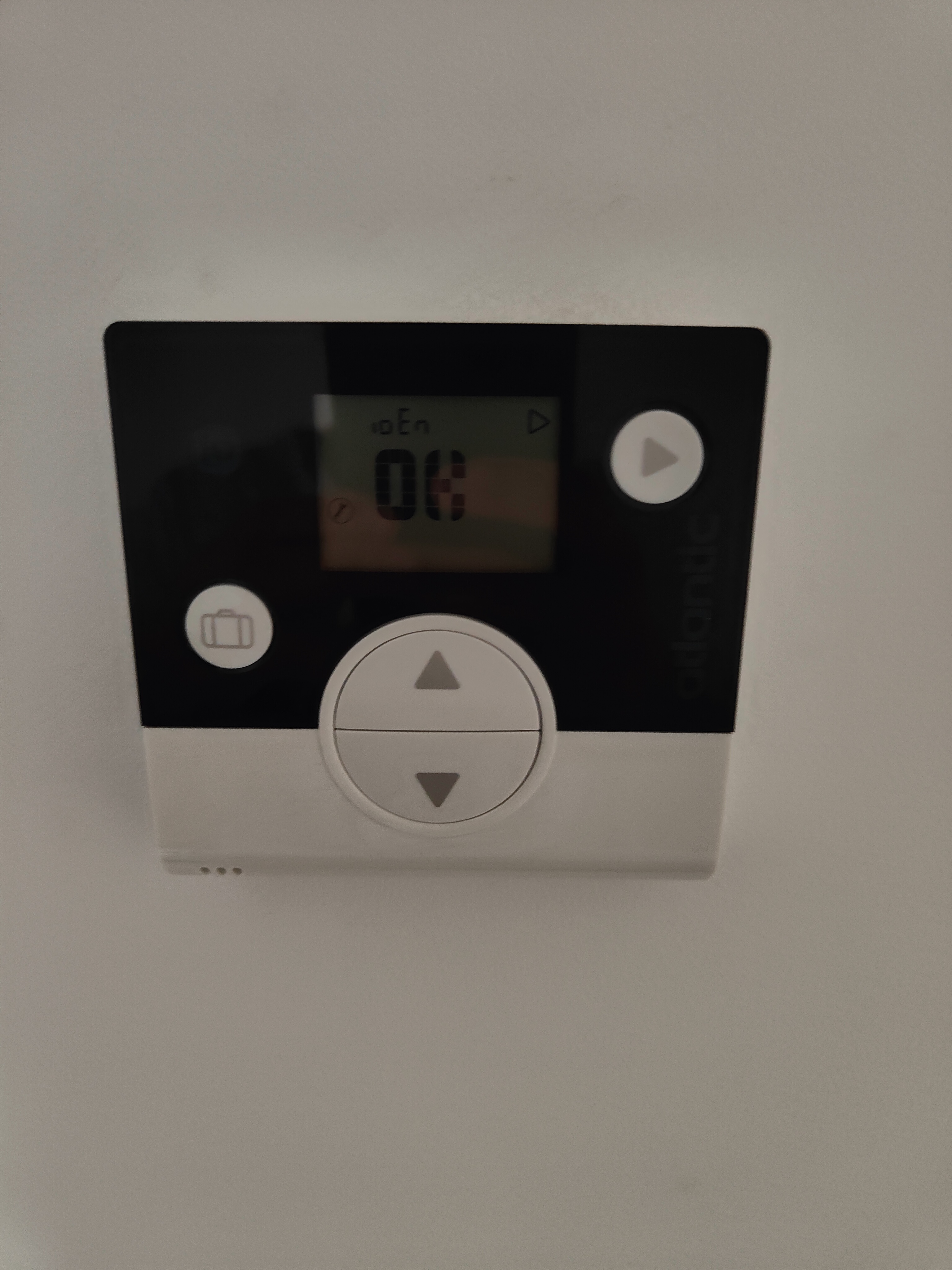

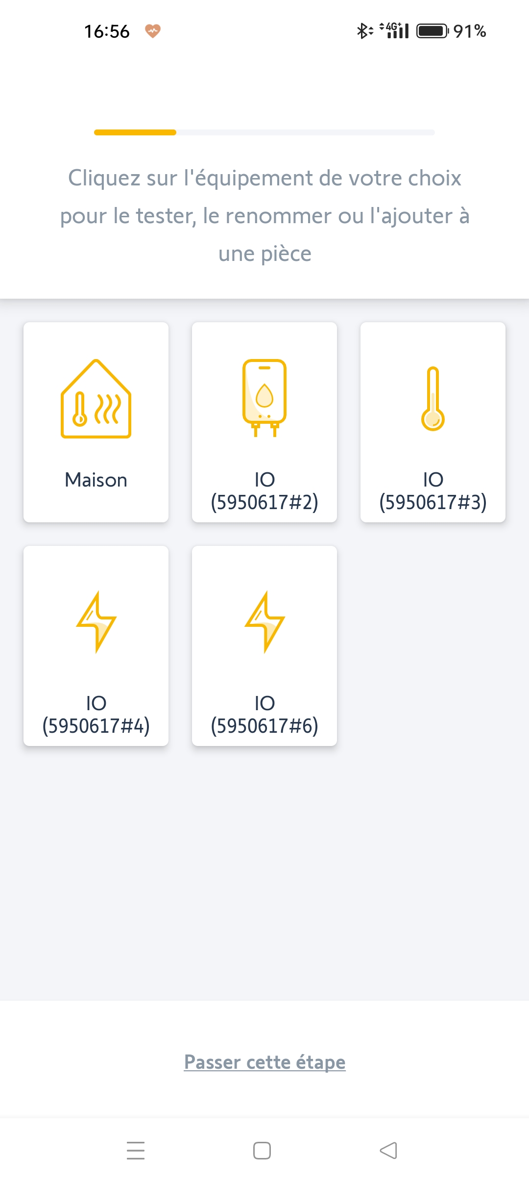

    Bonjour j'explique mon problème en mettant à jour la tahoma Switch dans le play store j'ai eu quelque bugs
    Le premier m'a supprimer un onglet dans la partie chauffage et le deuxième a complètement renommé mon installation commenceant tous par" Io et un numéro ". Je ne sais plus qui est quoi au niveau consommation..
    Pouvez vous me dire d'ou cela peut venir
    Photo en pièce jointe des problème remontée
    Photo pin de la tahoma Switch
    De mon coté j'ai reset la tahoma Switch et j'ai également renitialiser la connectivité sur ma pompe à chaleur et mon thermostat A59 de la marque Atlantic
