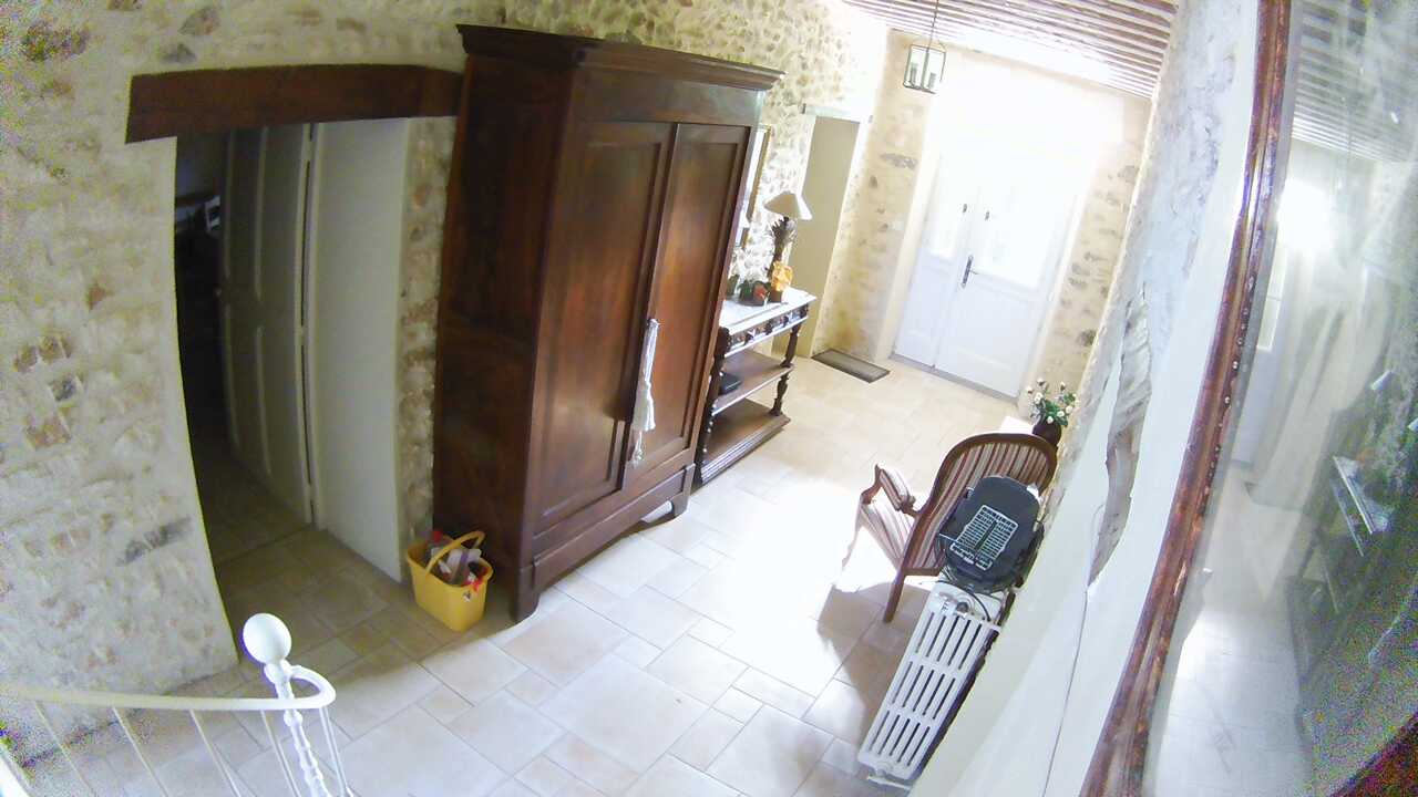

  • 25/09 et idem 26/09 (les deux entre 15h30 et 15h45 quand le soleil sur l'imposte vitré au-dessus de la porte d'entrée entre bien): "mouvement détécté dans votre entrée "caméra couloir RdC, sirène déclenchée 3mn". Le snapshot ci-joint montre que c'est des alarmes intempestives. Est-ce juste le soleil ?

    Dans un premier temps la caméra. Soleil dans l'impost égale chaleur pour le détecteur Infra-rouge plus luminosité égale variation pour la caméra donc Alarme.
    Consulté les recommandations ci jointes
    https://support.somfyprotect.com/hc/fr/articles/203546542...
