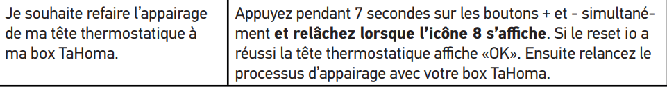

    Est-ce que vous avez essayé ceci:

    Bonjour Jean-Luc,
    C'est bon, j'ai réussi après plusieurs essais. En revanche, je ne comprends pas pourquoi elle s'est désassociée de la Tahoma toute seule.
    Affaire à suivre si cela se reproduit.
    Merci et bonne journée.
