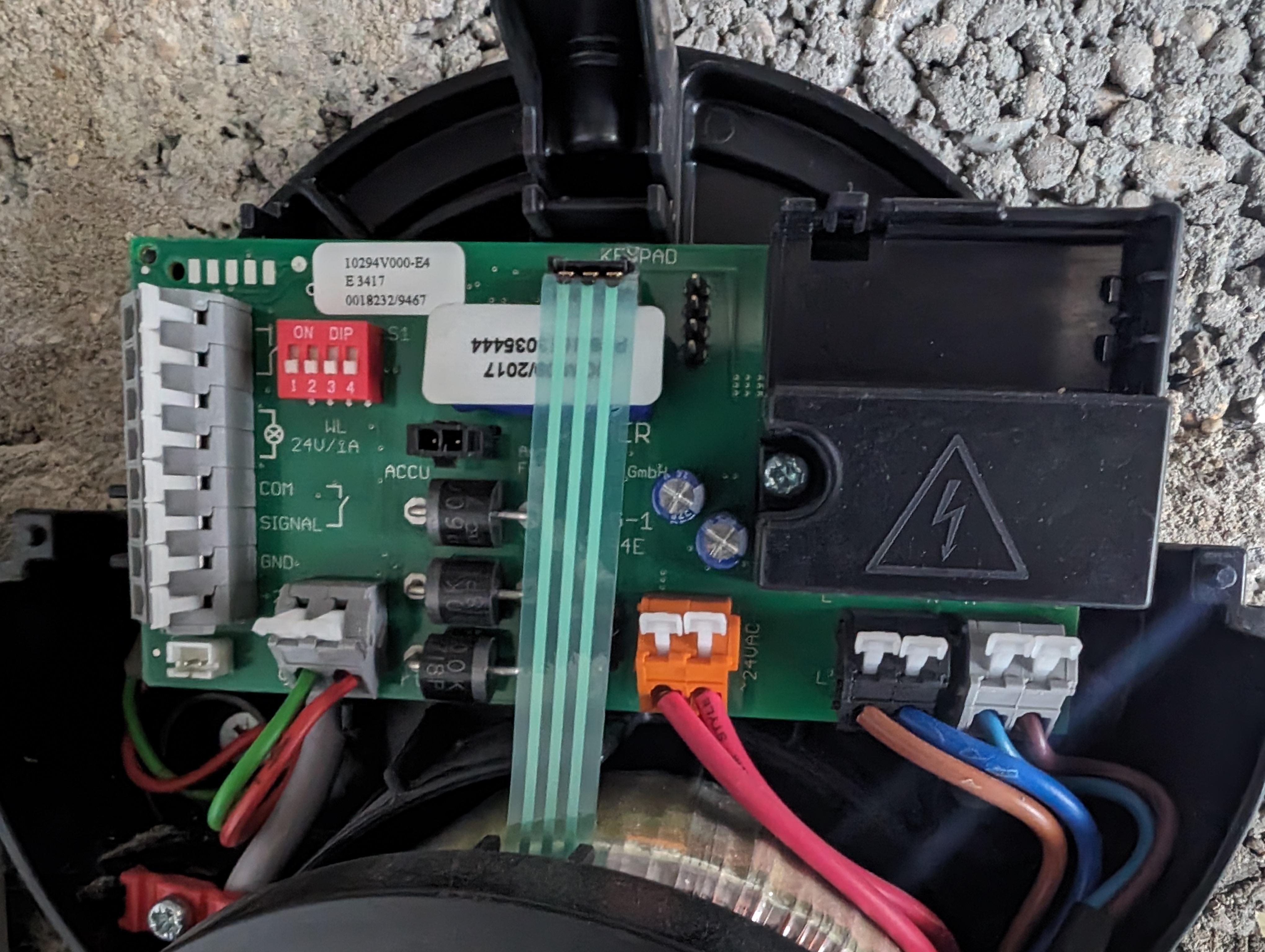

    Je ne pense pas que mon installation soit spécialement compliqué, j'ai mis une photo de mon boitier mural en pj pour vous montrer.
    Malheureusement je ne sais pas comment "shunter" pour faire le test que vous m'avez recommandé, néanmoins au vu de la photo de mon boitier mural cela semble compatible avec le recepteur rts universelle de Somfy selon vous?
    Merci par avance.
    Cordialement.
    C'est simple.....
    Vous devez faire ces test pour valider la compatibilité du récepteur Somfy.
    Donc, à l'aide d'un contrôleur universel varifiez la présence du 24v sur Com/+
    Puis, vous vous faites une petite boucle de fil électrique rigide dénudée aux deux bouts. Vous la pliez pour pouvoir shunter les deux borniers 12 du haut avec le symbole contact sec.
    Le shunt doit être bref <0.5s.
    Donnez-moi les résultats et je vous confirmerez la faisabilité de votre projet.
