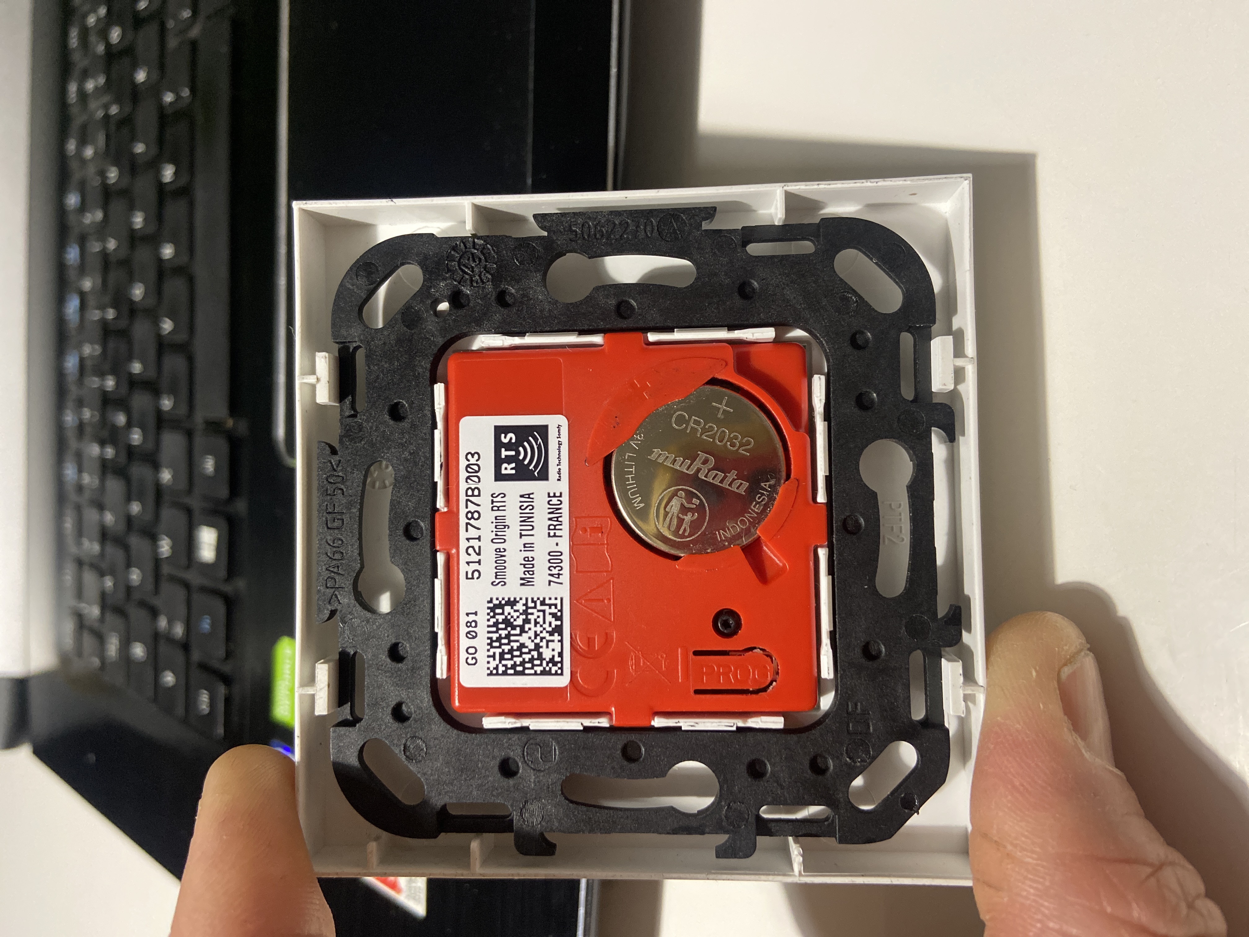

    Bonjour .
    J’ai également le même problème avec mon VR.
    J’aimerais bien Luis si possible que vous me partagiez votre solution car ma TaHoma m’annonce équipement incompatible lorsque je scanne le QR code .

    Bonjour .
    Je n’ai pas ce choix on ne me propose pas rts c’est bien le problème .
    Damien,
    Dans l'application, voici le chemin à suivre :
    • Cliquez en bas sur le logo de la Maison
    • Cliquez sur " + Ajouter un équipement"
    • Sélectionnez "Fenêtres"
    • Sélectionnez Volets
    • Puis de nouveau Volets
    • Choisissez la Smoove
    • Cliquez en bas sur " Qr Code absent ou ilisible"
    • Choisissez RTS
    • Et enfin suivez les étapes demandées.
