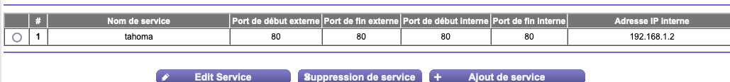

    voici l'ajout du port la tahoma semble s'appeler gateway, avec l'adresse 1.2
    maj toujours impossible
    Christian,
    Avez vous fait les autre ouverture de port?
    sinon essayer de la mettre sur le reseau wifi de votre box ADSL/fibre pour voir si c'est bien ce routeur qui pose probleme.
