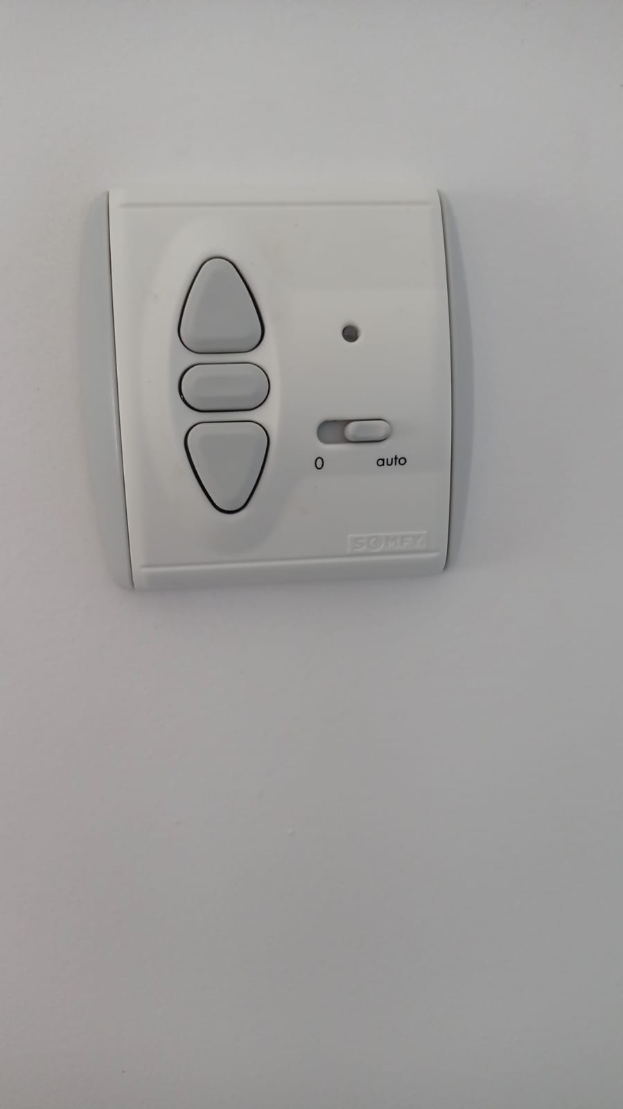

J'ai des volets roulants Somfy avec interrupteur filaire je vous joins la photo.
J'aimerais pouvoir les piloter avec ma tahoma comment faire svp?

    Bonjour Benjamin,
    En l'état actuel c'est possible puisque ces inter sont des récepteurs RTS transformant un VR filaire en VR radio RTS.
    Donc compatibles Tahoma.
    Cependant, le RTS n'offre pas le retour d'état, vous pouvez transformer vos VR en radio IO qui vous donnera le retour d'état de la position exacte du volet, très utile sur Tahoma.
    Voici le module à poser sur chaque VR; https://www.somfy.fr/produits/1822660/recepteur-volet-rou...
    Uniquement dispo sur sites spécialisés en ligne.
    Bonne soirée

    je joins une 2 ème photo

    Voici le derrière de l'interrupteur je n'ai pas de bouton prog

    Avez vous la référence de votre kit svp?
    Bonjour Benjamin,
    Vous avez certainement en place un inverseur filaire Centralis UNO IB https://www.somfypro.fr/produits/-/e-cat/1810209/CENTRALI...
    Pour rendre le tout radio et pilotable par votre TaHoma (tout en conservant un point de commande au même endroit), vous pouvez le remplacer par un boîtier Centralis UNO RTS (=kit de centralisation radio) https://www.somfy.fr/produits/2400850/centralis-uno-rts (produit en fin de commercialisation mais que l'on trouve encore) ou alors en technologie IO avec retour d'état https://boutique.somfy.fr/smoove-uno-io-compatible.html
    NB: j'avoue ignorer si le petit récepteur Izymo https://www.somfy.fr/produits/1822660/recepteur-volet-rou... est compatible avec le Centralis Uno IB filaire en place.
