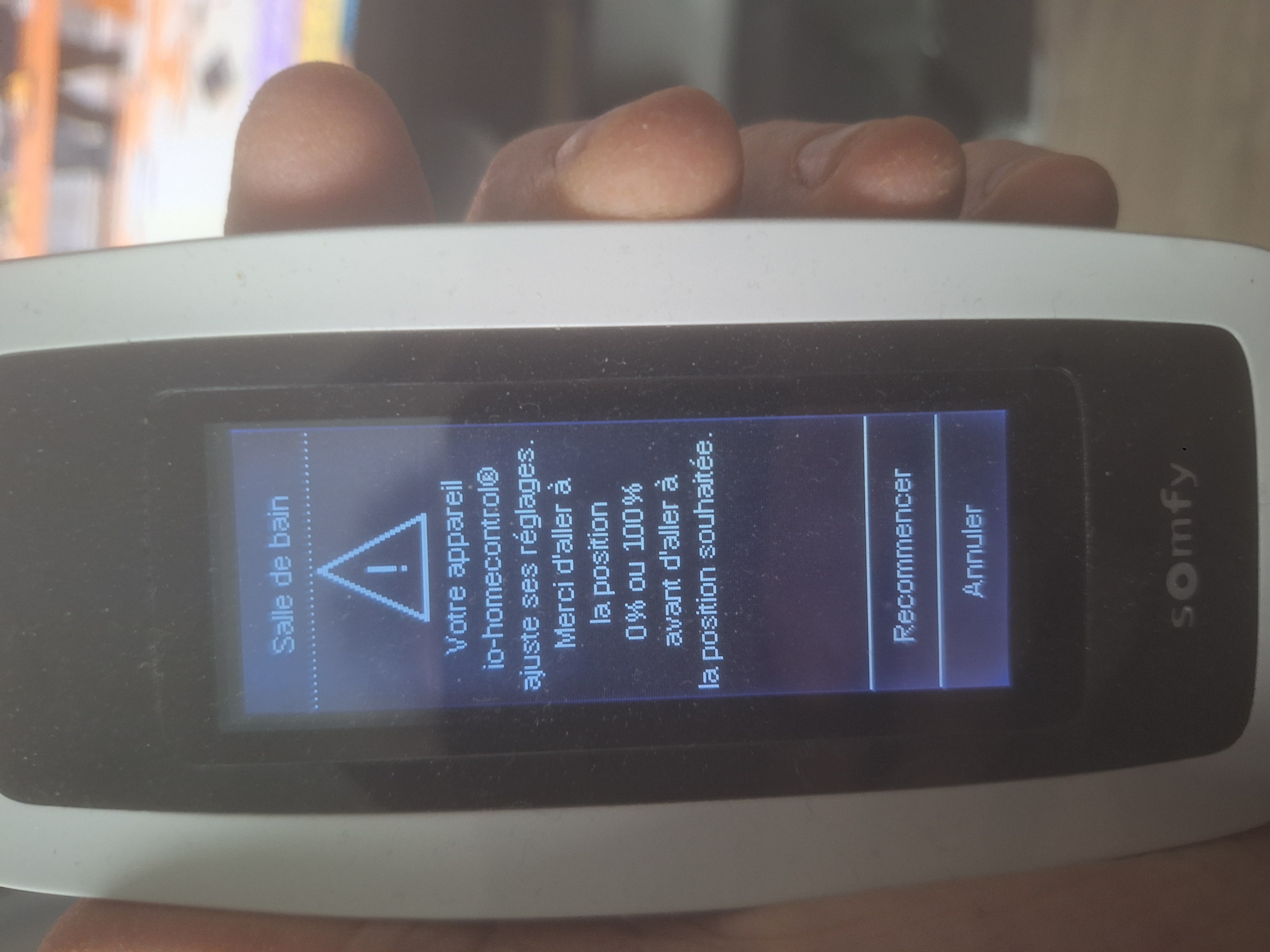

    Bonjour,j ai fait monter par un pro des volets roulants solaires.avec inter unitaire et une telecommande situo io 2.celle ci ferme et ouvre les volets mais delivre un message de défaut.l artisan m indique un problème connu de somfy et on ne peut rien faire soit disant .merci de me dire ce qu il faut faire.
