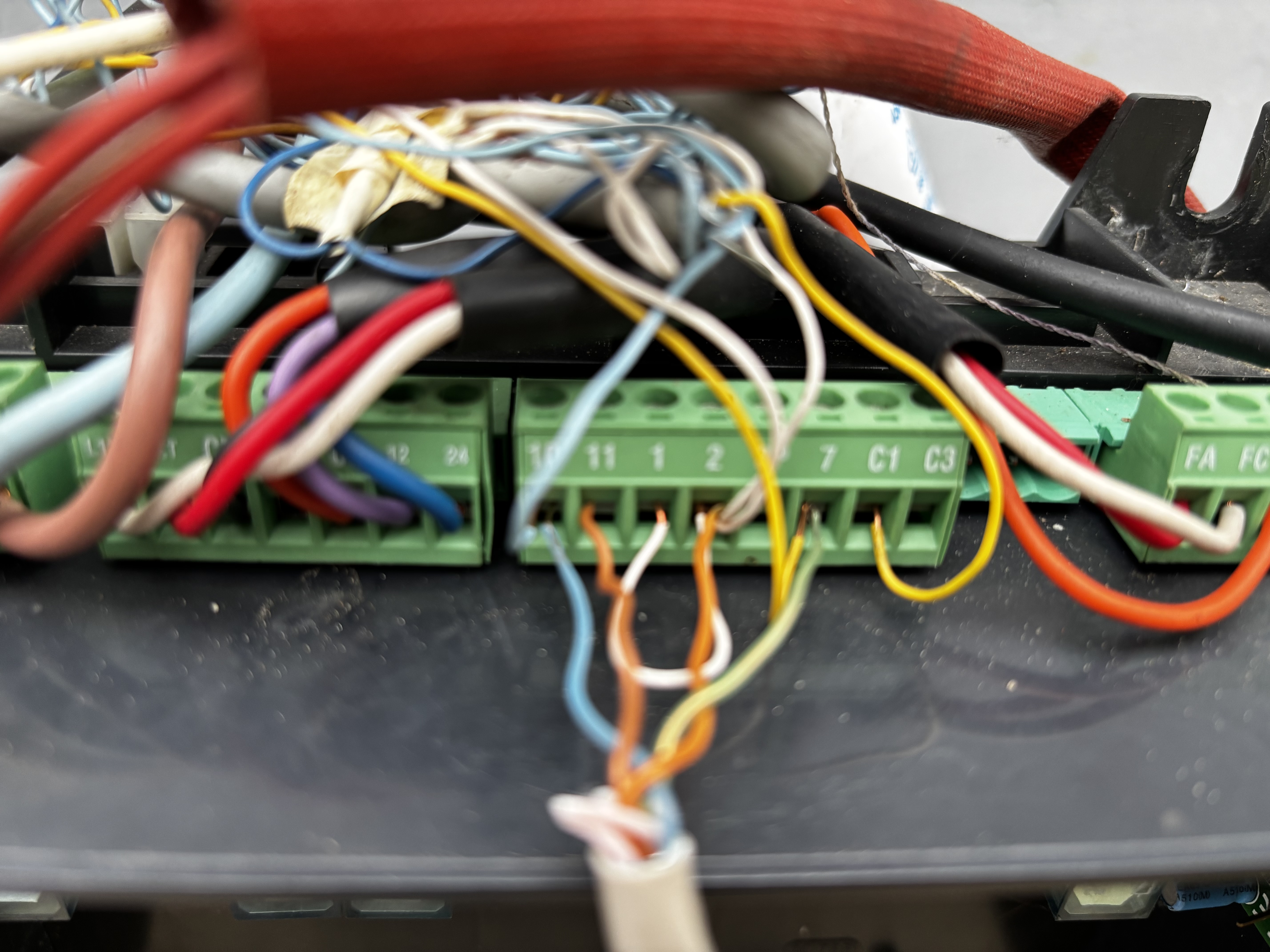

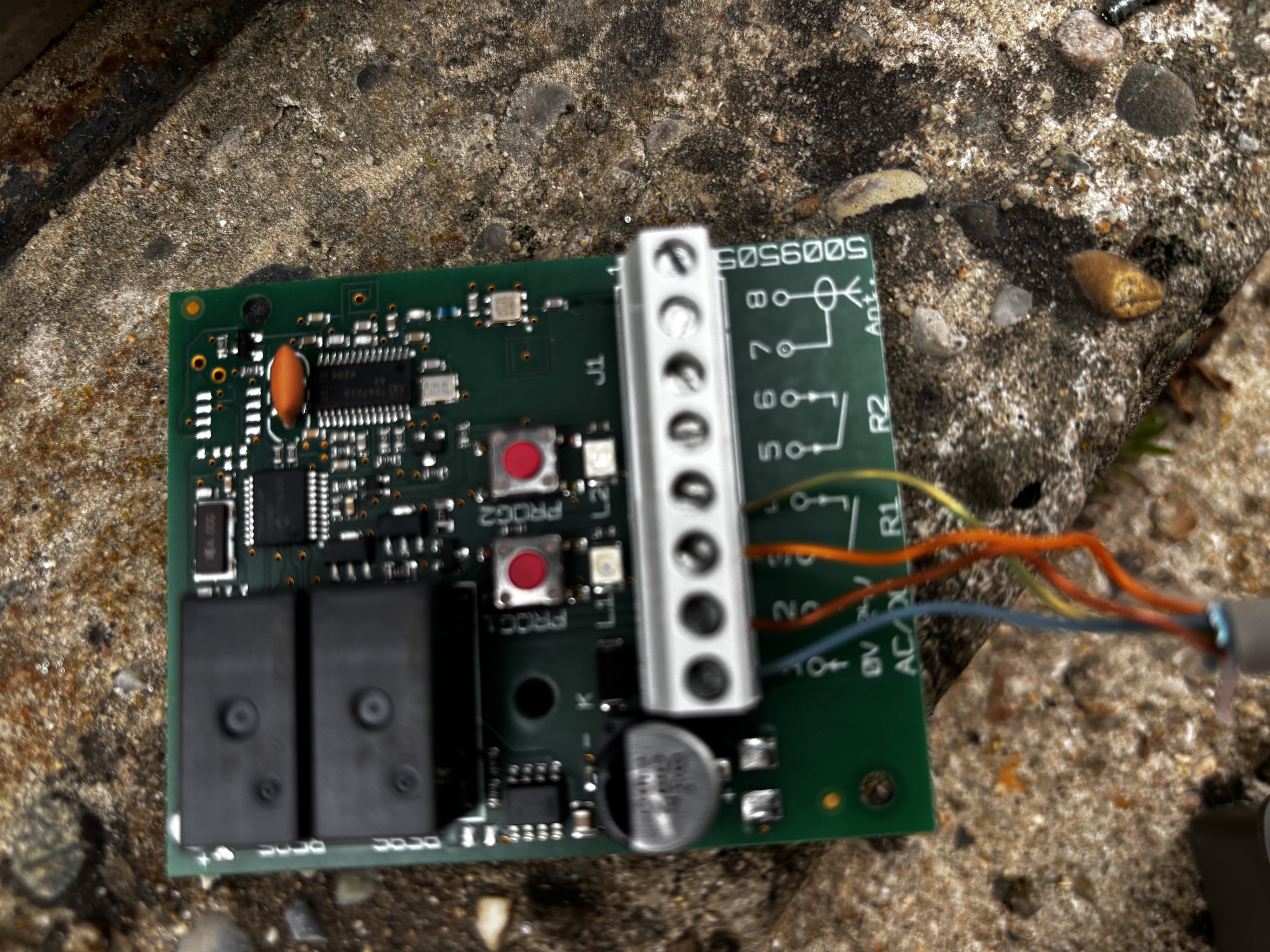

    Bonjour, je dispose d’une motorisation zbx7 de came, mais n’arrive pas à faire fonctionner le boîtier universelle. J’ai suivi les branchements comme indiqué, le boîtier réagi car j’entends un cliquetis mais rien ne se passe.
    Je précise que je dispose d’une télécommande rts 4 touches dont les touches 1 et 2 sont déjà prise sur une motorisation Somfy essentiel sgs.
    Je vous joins des photos, un grand merci par avance pour votre aide.
