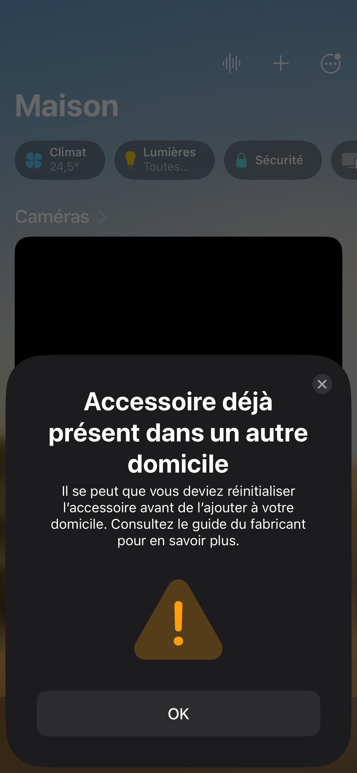

    Suite à l’installation de deux nouveaux volets sur l’application TaHoma, le lien avec home kit ne fonctionnait plus.
    J’ai donc supprimé le pont sur l’application Maison (HomeKit ), et depuis impossible de réinstaller le pont sur l’application maison, j’ai le message suivant (voir photo jointe).
    Pouvez vous m’aider svp?

    Bonjour Jessy,
    Afin de supprimer le lien de votre kit avec Homekit, il faut rester appuyer sur le bouton reset pendant 10s.
    Il vous faudra ensuite reconfigurer votre wifi et effectuer de nouveau la liaison avec HomeKit.

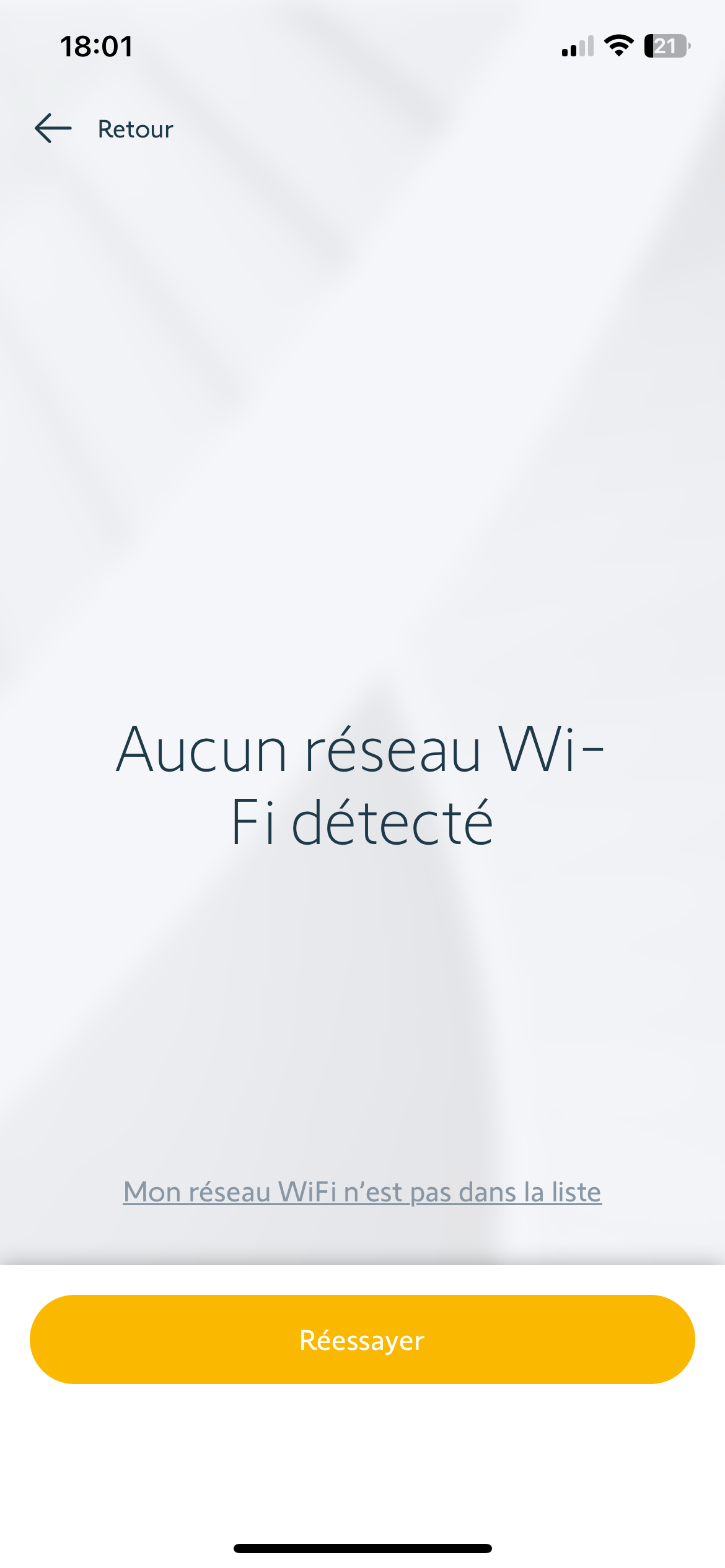

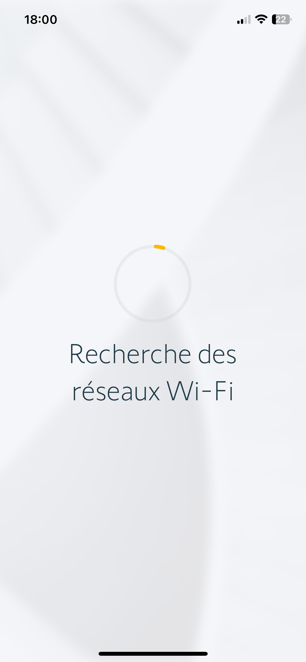

    J’ai fait la démarche, sauf que impossible de le reconnecter, il bloque à la phase recherchée de réseau, pour temps mon réseau wifi existe bien.
    Que faire?
    Vanessa F.
    Vanessa F.
    Vanessa F.
    Bonjour Jessy,
    Votre smartphone est bien connecté à votre wifi?
    Pouvez-vous tester depuis un autre téléphone?

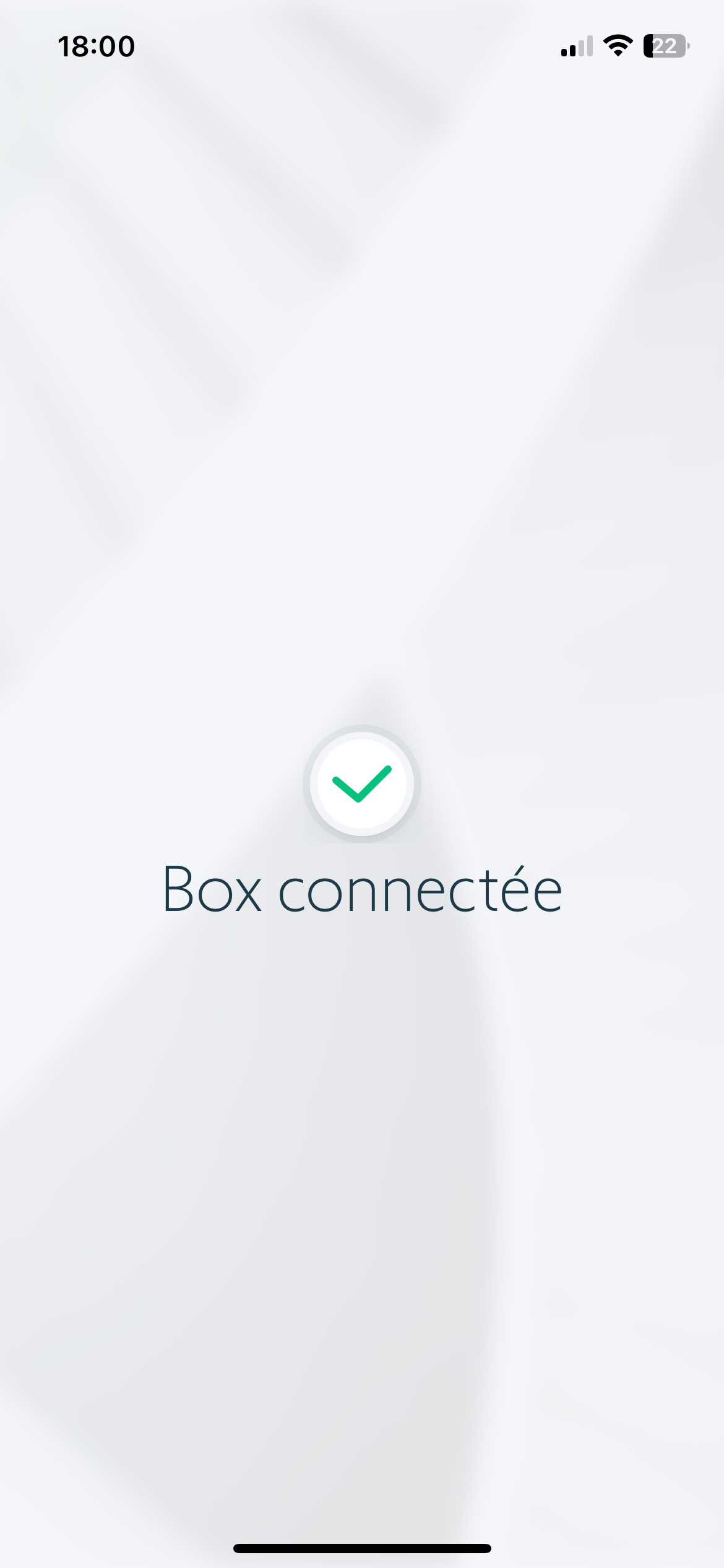

    Bonjour, c’est reparti merci bonne fin de journée.
