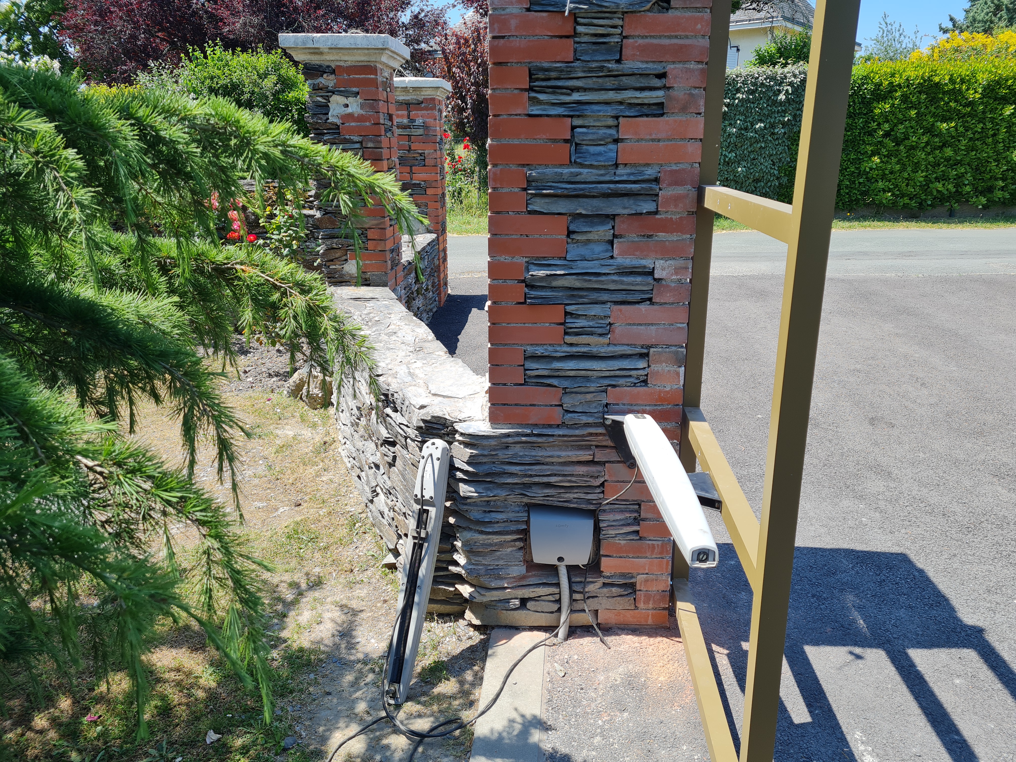

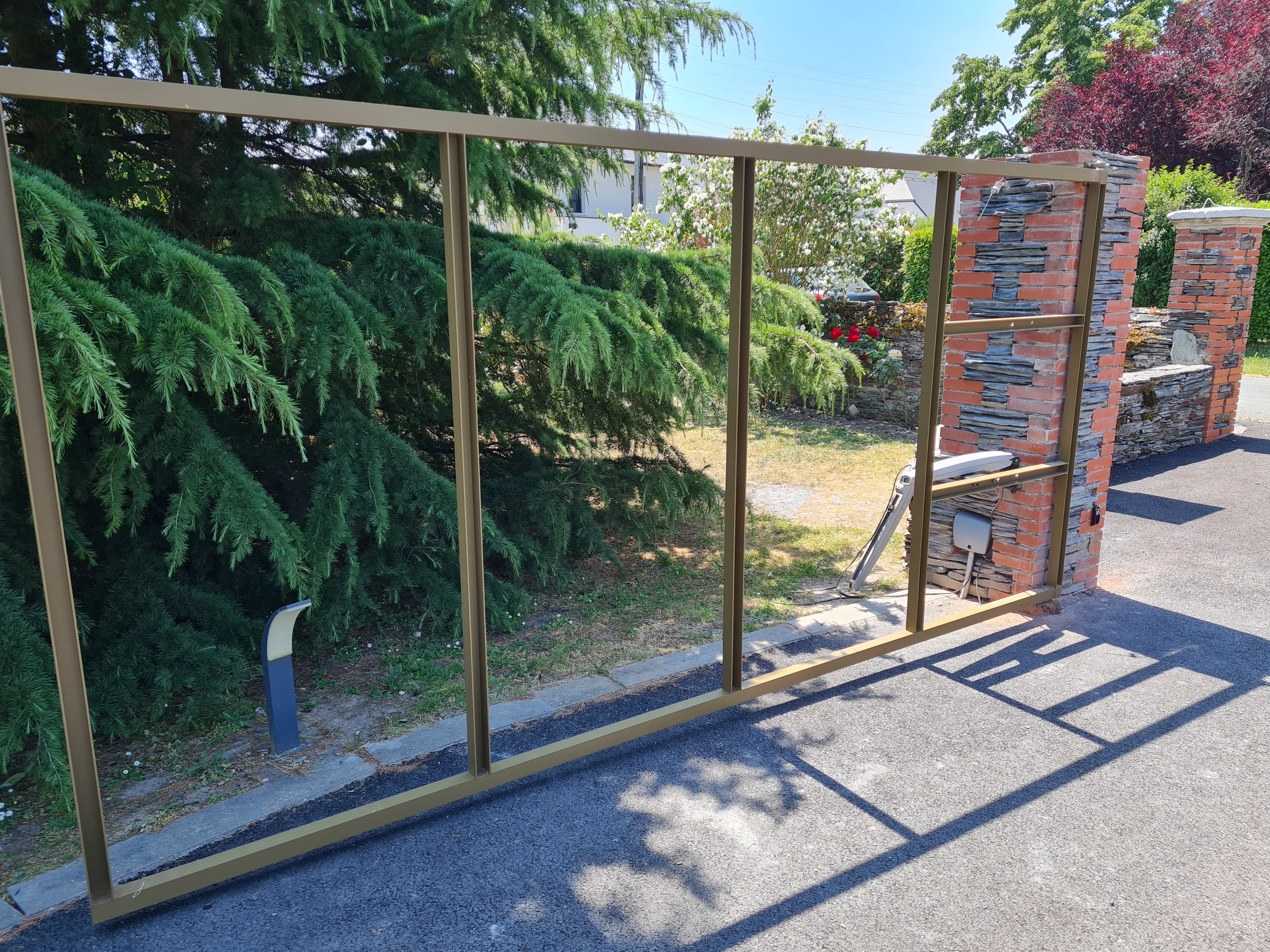

    le portail alu et bois fait 4m * 2 m et environ 130 kg
    il fonctionne en mode piéton avec 1 seul moteur.
    ma recherche consiste à le doubler avec le 2 ème moteur.
    (grosse prise au vent ).
    mécaniquement c'est pas un problème.
    par contre l'électronique c'est pas mon rayon.

    bonjour,
    Photos.

    Vous connectez les deux moteurs sur M1 et vous essayez.
    Patrick
    Patrick
    Patrick
    64 / 100
    j'ai essayé cette solution dès le départ à vide.
    les moteurs se sont "ouverts" mais n'ont pas voulu se "refermer". Un "grognement" se faisait entendre mais pas de retour.
    j'ai inversé les polarités; un coup de bip et ils se sont refermés .
    je n'ai pas (encore) réitérer cette manip.
