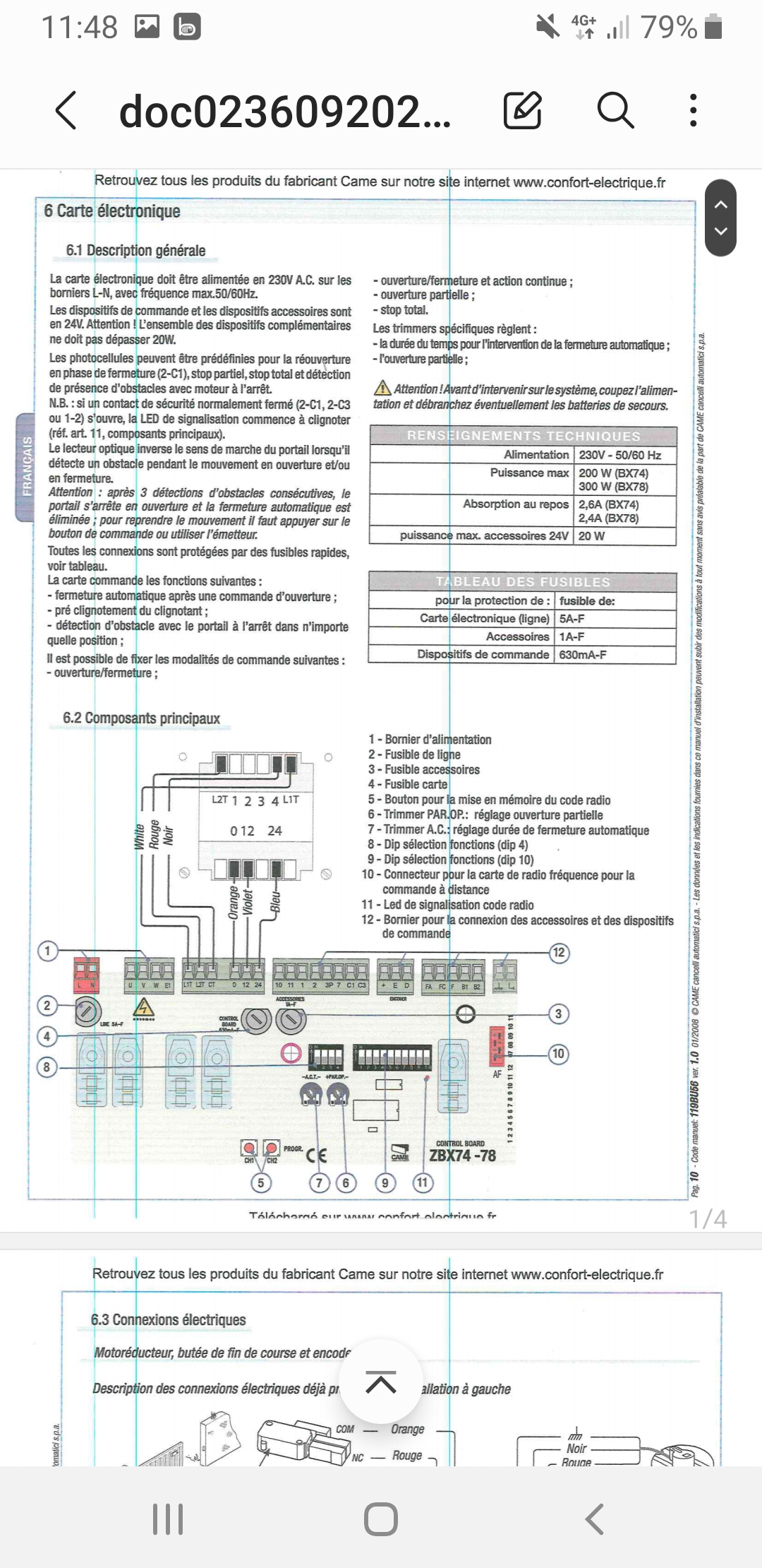

Je suis équipé d'une tahoma. Je voudrais ouvrir mon portail came bx 78 bx à distance qu'elle équipement dois-je racheter ?? Et comment faire le branchement ??
Et je veux par la suite installer un visiophone somfy pourrais je avoir la visio sur mon téléphone commande par la tahoma et par la même occasion ouvrir mon portail .
Merci de votre retour

    Il vous faut ce récepteur; https://boutique.somfy.fr/recepteur-portail-porte-de-gara...
    3/4 récepteur = 2/7 moteur
    Je ne vois pas d'alim AUX 24v, si abscent il faudra un petit transfo 230/24v.

    Il faudrait connaître la tension et la puissance disponibles sur les bornes 10-2.
    Ainsi que la consommation de l'appareil à alimenter.

    Sur ce schéma la on voit mieux l alimentation 24v

    Je crois qu'il serait plus judicieux de poser ce problème aux service assistance CAME.
