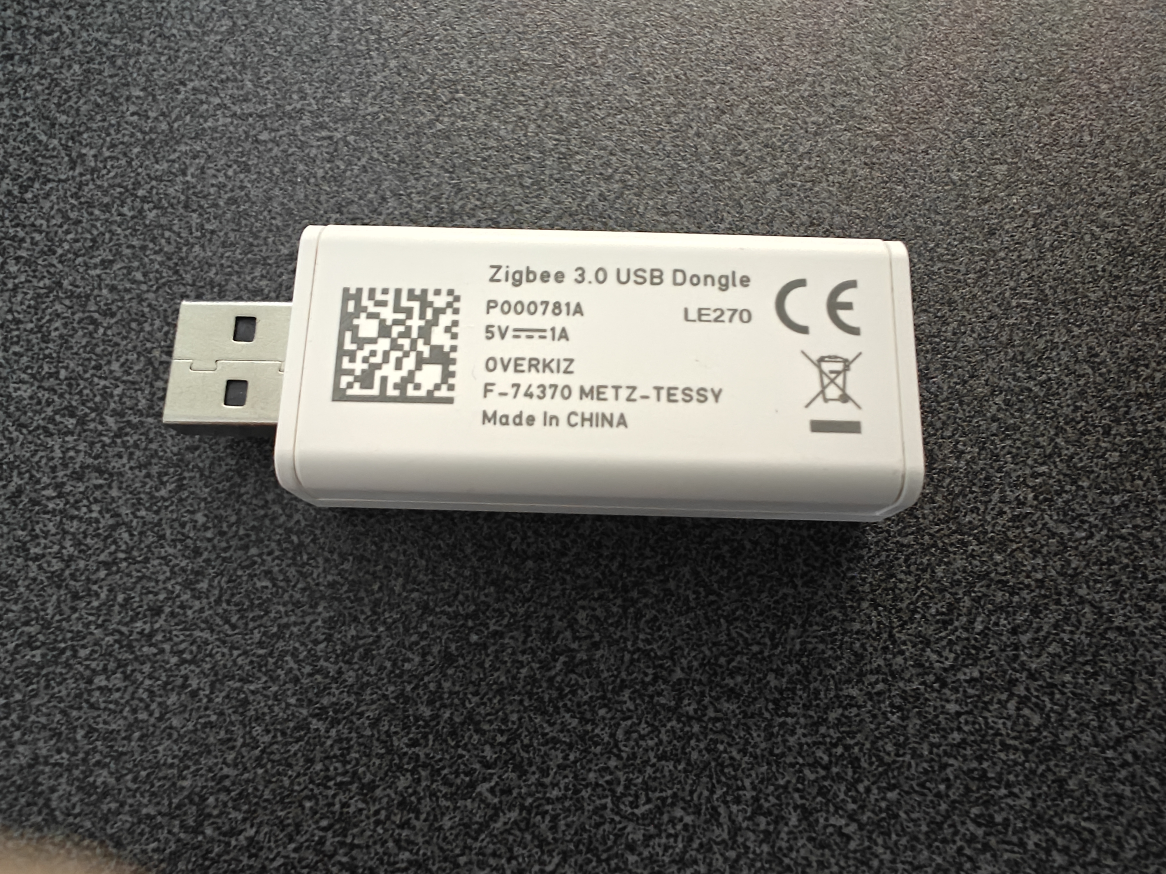

    Sur la photo c'est bien du zigbee et elle est bien détecté mais ne trouve rien sur le réseau.
    Par contre il est bien noté zigbee 3.0 d'où ma confusion au départ entre zigbee 3 et 1.2. au final je me demande s'il n'y a pas une erreur de protocole zigbee ( alors que j'ai envoyé une.photo de l'étiquette des stores/bso). Merci

    Fabien,
    Si vous avez des moteurs en Zigbee 1.2 cette clé n'est pas compatible puisqu'elle est en 3.0.
