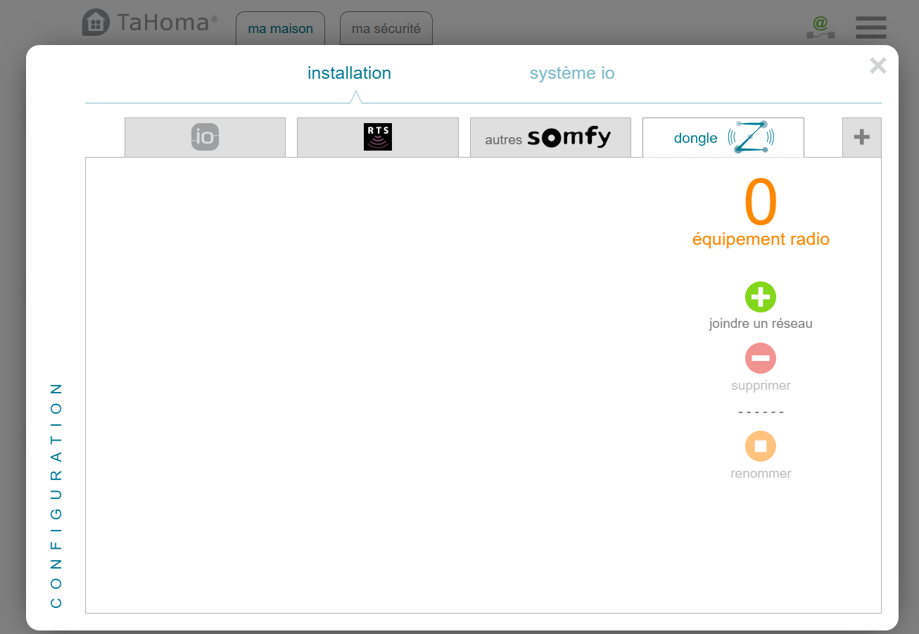

    J'ai la tahoma V2 et je suis en mode classic pour ajouter le dongle zigbee 3 (la blanche - à priori l'ancienne noire fonctionnait mieux) directement via le site ( si je met à jour l'application je n'ai plus acces au site et sur l'app il n'y a pas de possibilité d'ajouter le dongle)
    la clé est détectée et quand j'ouvre mon réseau de store/BSO le réseau est détecté par la box. ensuite la box actualise le réseau. Une fenêtre s'ouvre à l'étape"6 équipements découverts" situé en haut de la fenêtre et au milieu "aucun nouvel équipement découvert". quand je valide il ne se passe rien, c'est bloqué.
    Ensuite quand je re essaie, la box échoue à l'identification du réseau zigbee.

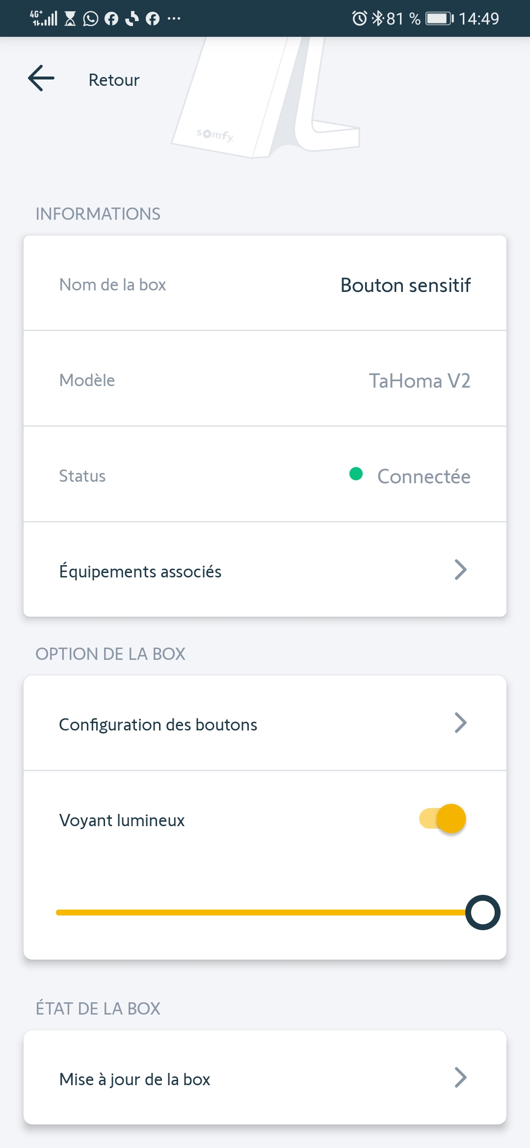

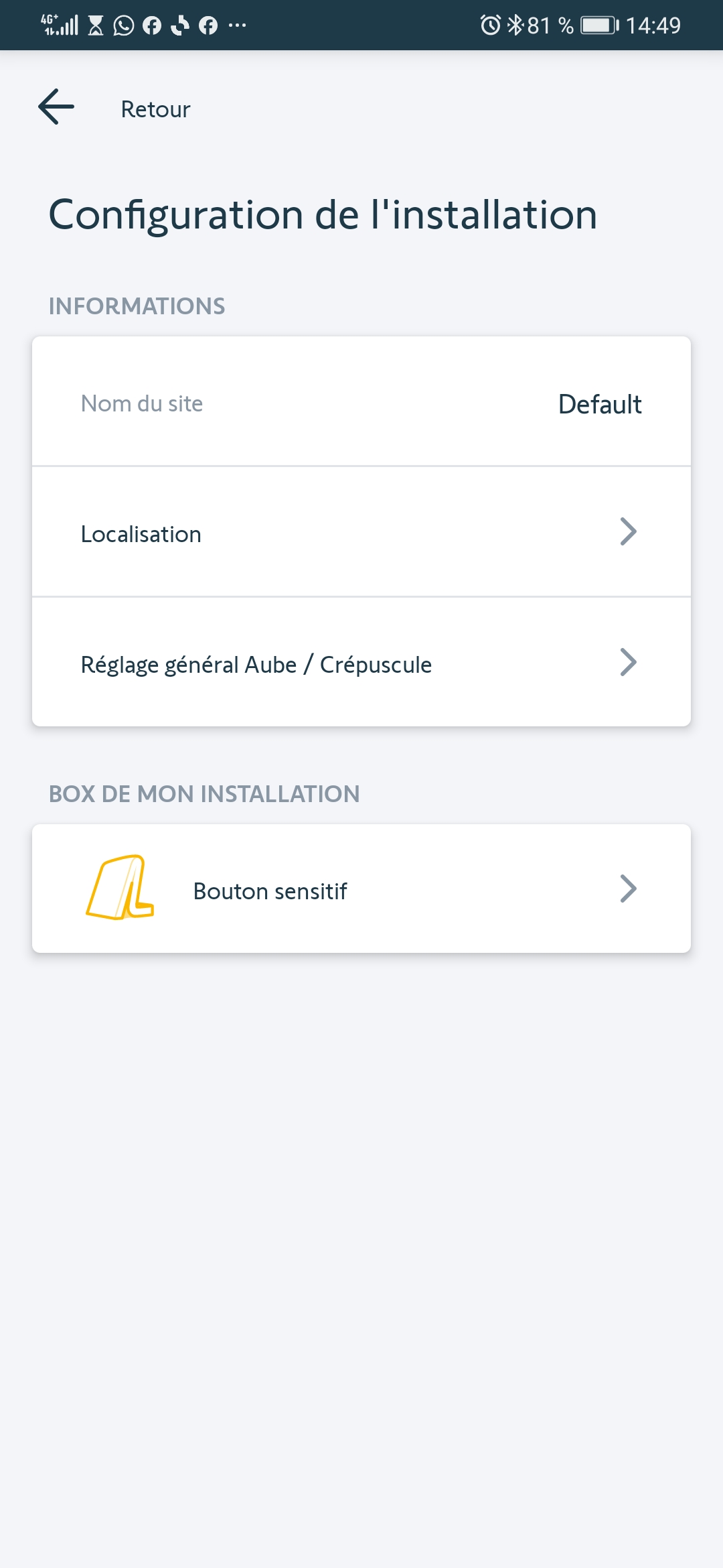

    Bonjour Sébastien,
    Vous pouvez revenir en arrière depuis votre application Tahoma By Somfy, dans les 3 petits points, Configuration de l'installation et box.

    Bonsoir,
    merci pour votre réponse,
    mais soit je manque quelque chose qui devrait se trouver devant mes yeux, soit malheureusement l'application a évoluée et pas en bien, car je ne vois pas ou je peux revenir en arrière. Pourriez vous me montrer?
    Le cas échéant, quelle serait la solution à mon problème de Tahoma V2 et dongle profalux qui fonctionnait si bien de concert?

    Même problème de mon côté :
    ma box Tahoma V2 ne prend plus en charge le dongle Zigbee PROFALUX depuis que je suis revenu contraint à l'application "SOMFY Classic"

    Bonsoir,
    Je confirme que mon installation est bien composée d'une box tahoma V2 et d'un dongle Profalux pour commander des BSO Zigbee.
    Depuis mon retour sur Tahoma classic, impossible de redetecter le réseau Zigbee qui fonctionnait pourtant parfaitement jusqu'ici.

    Merci Jacky, j'ai bien connaissance de cette procédure, mais la problématique vient du fait que l'interface Tahoma Classic ne reconnaît plus le réseau Zigbee depuis que je suis passé (par erreur !) sur la nouvelle version de l'application.
    Impossible de revenir en arrière sauf - éventuellement- à faire intervenir Profalux !
    Puisque SOMFY va visiblement abandonner le protocole Zigbee 1.2 à moyen terme (cf piècejointe), je me demande si le mieux ne serait pas de passer via une box d'un autre fabricant qui saura gérer a la fois les protocole IO et zigbee 1.2 ?
    Avant d'arriver a cette solution, vous pouvez essayer de demander a Somfy de réinitialiser la Tahoma comme pour la vendre et la réinstaller en changeant d'adresse mail avec l'application Tahoma Classic.
