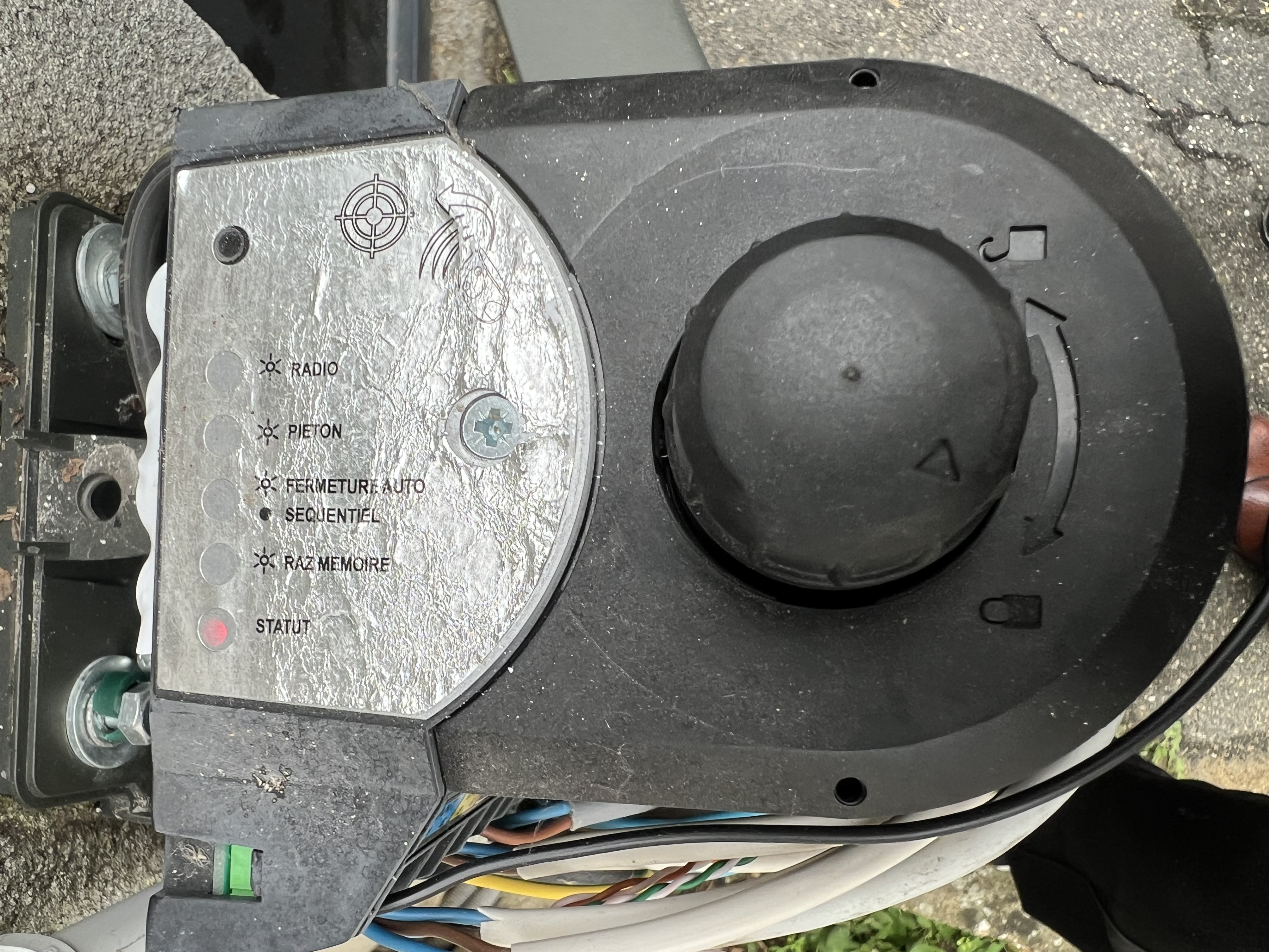

Mon portail se ferme et se re ouvre tout seul.
Je suis obligé de faire stop et fermeture plusieurs fois .
Une idée ?

    une idée sur le type exact du moteur ?

    Bonsoir,
    Non rien est indiqué sur le moteur ?
    Voir photo
    Merci de votre réponse
    Il s'agit d'un moteur SGA6000 de 2017, ,donc avec boitier électronique BUS.
    Faites une RàZ avec auto apprentissage, le problème devrait être réglé.
    Sinon c'est le boitier HS.
    Voici la notice: https://www.somfy.fr/file.cfm/?contentID=415126
    Bonne soirée

    J ai un problème, je ne vois pas la bouton à maintenir 2 secondes sur l électronique de commande

    Il y a plusieurs modèles.
    Utilisez cette notice :
    https://service.somfy.com/downloads/fr_v5/5125084a001go_a...
