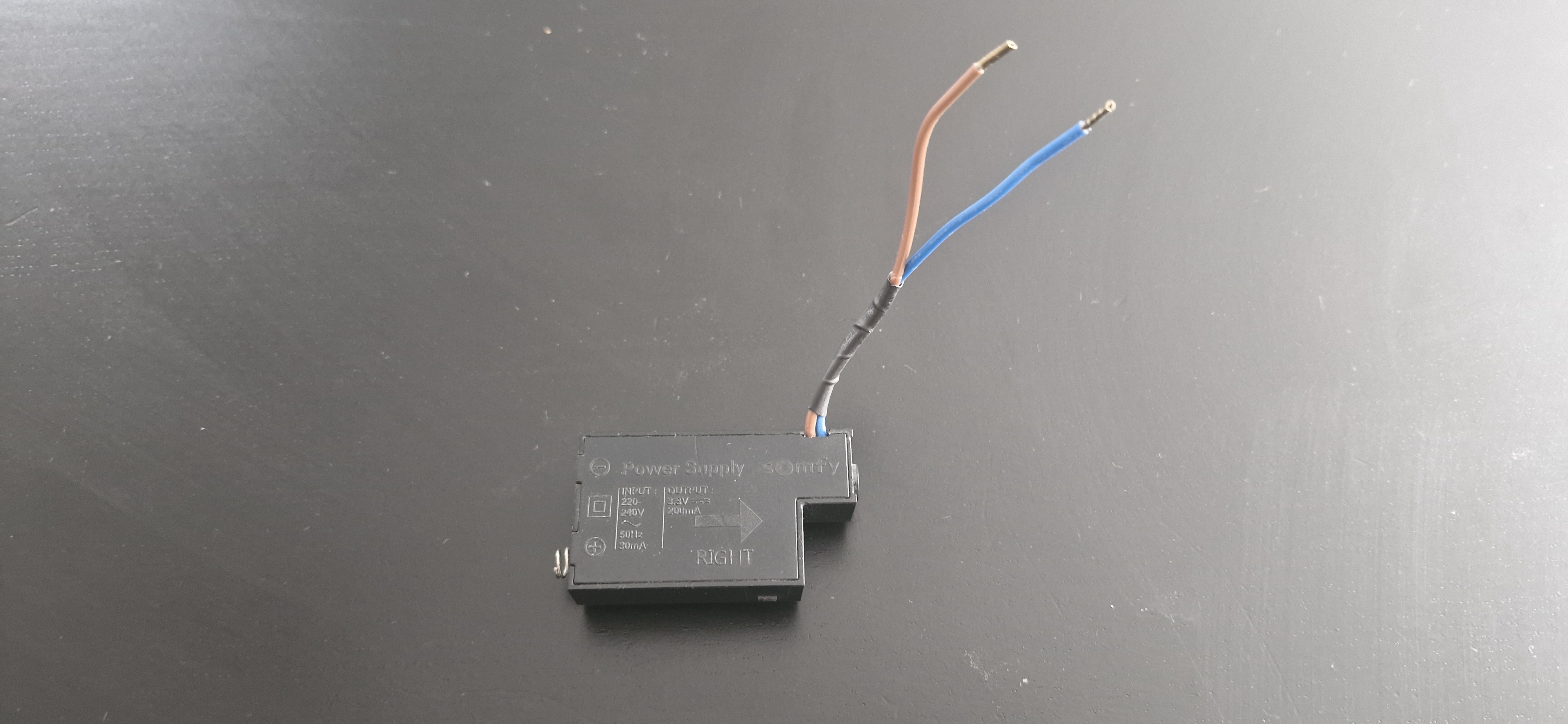

    Je déterre ce sujet car j'ai de nouveau un problème sur le petit transformateur du thermostat connectée.
    Le thermostat n'arrêtait pas de clignoter et en faisant quelque manip pour localiser le problème il s'avère que le petit transformateur doit avoir un problème.
    En mettant des pile plus de souci et j'ai déplacé le thermostat dans une autre pièce et il fonctionne bien.
    Comment pourrai-je me procurer des petits transformateurs de rechange ?
    Pour l'instant il fonctionne sur pile mais je sais que la consommation de pile est très élevé sur ce produit.
    Je remet une photo du petit transformateur du thermostat au cas où.

    Bonjour Franck,
    Le transformateur du thermostat IO n'existe pas en pièce détachée.
    Je vous invite à contacter votre vendeur afin d'appliquer la garantie de votre produit.

    Je me permets de revenir sur ce sujet, car un autre transformateur vient encore de tomber en panne.
    Compte tenu des nombreux retours concernant ce produit et de la récurrence de cette défaillance, est-ce que SOMFY envisage de proposer ce transformateur au catalogue des pièces détachées ?
    J'ai également constaté que ce thermostat est désormais indiqué comme obsolète lorsqu'on souhaite en acheter un nouveau. Un modèle de remplacement est-il déjà disponible ou prévu prochainement ?
    C'est le troisième transformateur qui lâche sur mes thermostats (j'en possède trois, un dans chaque chambre). En attendant, je les ai basculés sur alimentation par piles, mais j'aimerais avoir un retour d'un Yellow afin de connaître les solutions envisagées.

    Bonjour Franck,
    Comme vous l’indiquez, ce thermostat IO a été arrêté par Somfy. De ce fait, aucune pièce détachée, notamment le transformateur seul, n’est disponible suite à l’arrêt de ce produit.
    La seule solution consiste à procéder au remplacement complet de votre thermostat dans le cadre de la garantie, afin de vous faire parvenir un nouvel appareil.
    Afin de prendre en charge votre demande SAV, j’aurai besoin de certaines informations personnelles. C’est pourquoi je viens de vous adresser un e-mail afin de poursuivre le traitement de votre dossier en privé.
