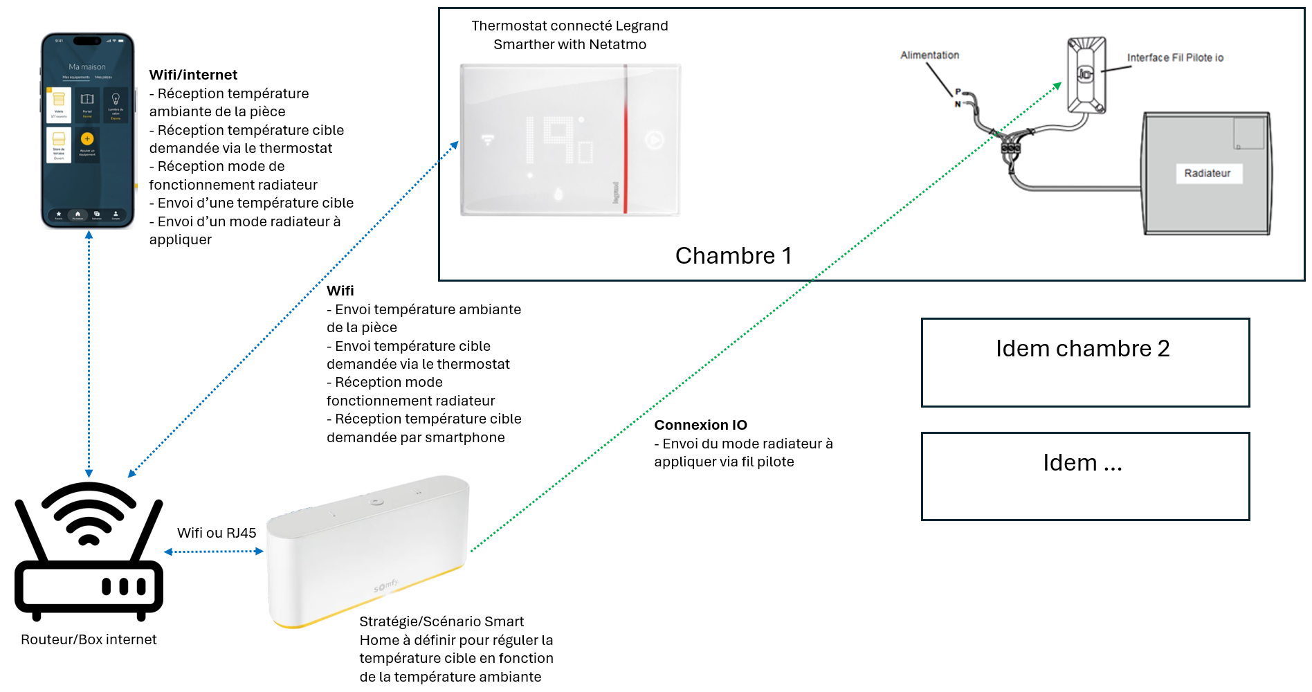

J'aimerai pouvoir gérer des radiateurs électriques à fil pilote qui sont dans plusieurs pièces différentes ; et des volants roulants.
Comme certains de mes moteurs de volet sont des Somfy équipés de communication RTS, je me dirige vers une box TaHoma Switch.
J'ai des doutes quant à la gestion de la partie chauffage, par conséquent je sollicite votre aide, svp.
Pour faciliter la compréhension de mon projet, je vous partage le schéma ci-joint.
Voici mes interrogations :
1. Je souhaiterai avoir un thermostat alimenté en 220V dans chaque pièce plutôt qu'un thermostat à piles. De plus, je souhaiterai que lorsque l'on reçoit des amis, ils puissent modifier la température sans avoir besoin d'utiliser l'application donc via une commande physique. Il me semble que le thermostat filaire io Somfy n'est plus disponible et je n'ai pas trouvé son remplaçant.
Est-ce que vous confirmez ?
2. J'ai regardé les thermostats d'autres marques compatibles avec TaHoma Switch (document v2.5 - 2 juin 2026) et il me semble que le seul qui réponde au besoin soit le thermostat Smarther Netatmo.
Est-ce que vous confirmez, au regard du schéma, que ce thermostat est bien adapté ?
Par contre, ce thermostat semble communiqué en WiFi plutôt qu'en io, RTS ou Zigbee, est-ce gênant ?
Est-ce qu'il communiquera en direct avec la box TaHoma ou comme sur mon schéma, il communiquera d'abord avec le routeur ?
J'ai vu dans d'autres conversations sur le forum qu'il pourrait être difficile, voire impossible de faire un programme SMART avec ce thermostat (peut-être un lien avec la connexion via WiFi), avez-vous du nouveau à ce sujet ?
Sinon, auriez-vous un autre thermostat à me conseiller ?
3. Est-ce que le programme SMART suivant est réalisable avec l'application : si température cible est inférieure à la température ambiante (- 0.5°C) alors appliquer le mode Confort ; si température cible est supérieure à la température ambiante (+ 0.5°C) alors appliquer le mode Eco ; sinon, conserver le mode en cours ? (ce qui est entre parenthèse n'est pas obligatoire)
4. Est-ce que le module Interface Fil Pilote io est le bon choix ou un autre module serait plus adapté ?
5. De manière générale, avez-vous des remarques/conseils concernant mon projet et le schéma associé ?

    Bonjour Jean
    Un thermostat d'ambiance ne sert a rien avec des radiateurs fils pilotes.
    Si vous avez des radiateurs avec fil pilote c'est que les radiateurs disposent d'un thermostat qui permet de gérer la température avec les 4 ordres suivants : Confort / Eco /Hors gel/Arrêt
    selon la marque et la performance du radiateur on règle la température de Confort et le radiateur fait automatiquement -2° ou -3° en mode Eco par rapport à la température de confort.
    Vous avez donc besoin de boitiers fil pilote disponible chez Somfy, Atlantic ou Sauter pour piloter vos radiateurs individuellement avec Tahoma Switch tout en gardant la gestion de la température sur le thermostat de chaque radiateur.
    Le prix de ce boitier varie selon la marque mais c'est le même et ils fonctionnent tous sur Tahoma.
    Voici la documentation du boitier.
    https://service.somfy.com/downloads/fr_v5/interfacefil_pi...
    https://www.somfypro.fr/produits/1822452-interface-de-cha...

    Merci pour votre retour Jacky.
    Mes radiateurs sont des Bilbao de chez Thermor, ils ont dû être achetés vers 2009-2010 par les anciens propriétaires.
    Ces radiateurs sont équipés d'un 1er potentiomètre pour le réglage du mode Confort avec des valeurs entre 2 et 8 et d'un second pour régler la réduction de température appliquée par le mode Eco. Par conséquent, pour le mode Confort, on ne sait pas exactement la température de la pièce que l'on obtiendra (combien vaut 2 en °C ; combien vaut 3 ; ... ?).
    C'est pour cette raison que je pensais qu'à l'aide d'un thermostat externe + programme Smart + boitier FP, je pourrai améliorer les choses en obtenant une régulation en °C.
    J'avoue ne pas vraiment comprendre pourquoi ce n'est pas possible. J'avais les années précédentes des modules Tiko (D-Box V3) qui fonctionnaient de cette manière.
    Ensuite, si je n'installe qu'un module fil pilote (Somfy, Atlantic...), je pourrai faire les régalges de mode avec l'application mais en cas de réception d'amis, ils seront obligés de modifier les régalges directement sur le radiateur et donc de dérégler les potentiomètres. Ce n'est pas une solution qui me convient pleinement.

    Jean toutes les configurations sont possibles.
    Soit vous pilotez pièce par pièce comme je vous l'ai expliqué soit vous voulez un thermostat d'ambiance.
    Si vous mettez un thermostat d'ambiance pour piloter vos radiateurs, c'est lui qui fixe la température maximum. Les thermostats des radiateurs ne servent alors qu'a gérer la température de la pièce à la baisse.
    Pendant le COVID c'était la question qui revenait en boucle sur le Forum : Je travail a domicile, mais pour faire des économie je règle mon thermostat d'ambiance sur ECO (17°) comment je fais pour avoir 20° dans le bureau. C'est pas possible
    Vous avez la contrainte, a vous de choisir votre organisation.
    Je vous joint la brochure de Somfy sur les solutions de chauffage connecté. ATTENTION Somfy ne commercialise plus de thermostat d'ambiance. Il s'appuie maintenant sur les thermostats de Schneider et NETAMO
