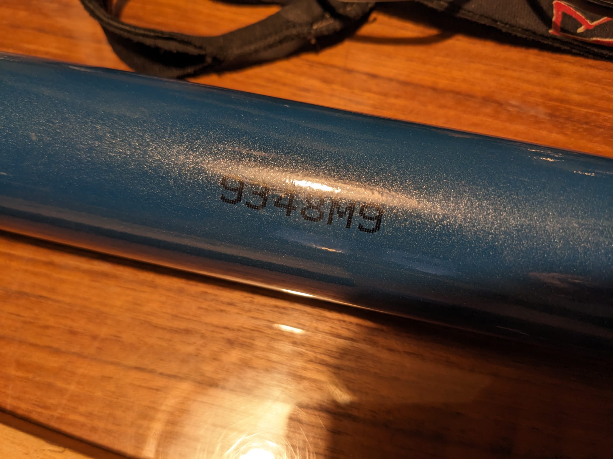

Notre vieux volet roulant de baie vitrée est tombé en panne. Le problème viens du moteur qui s'est cassé mécaniquement parlant. Ce moteur porte la référence 9348m9. je n'arrive pas à le retrouver sur le site de Somfy. Est-ce qu'il y aurait une correspondance avec les moteur plus récents ?

    La référence que vous citez, n'existe pas. Le mieux est de sortir le moteur du tube et de poster une photo de l'étiquette apposée dessus.
    Comme le dit Jean-Luc, il faudra sortir le moteur du tube et poser ici une photo de son étiquette.

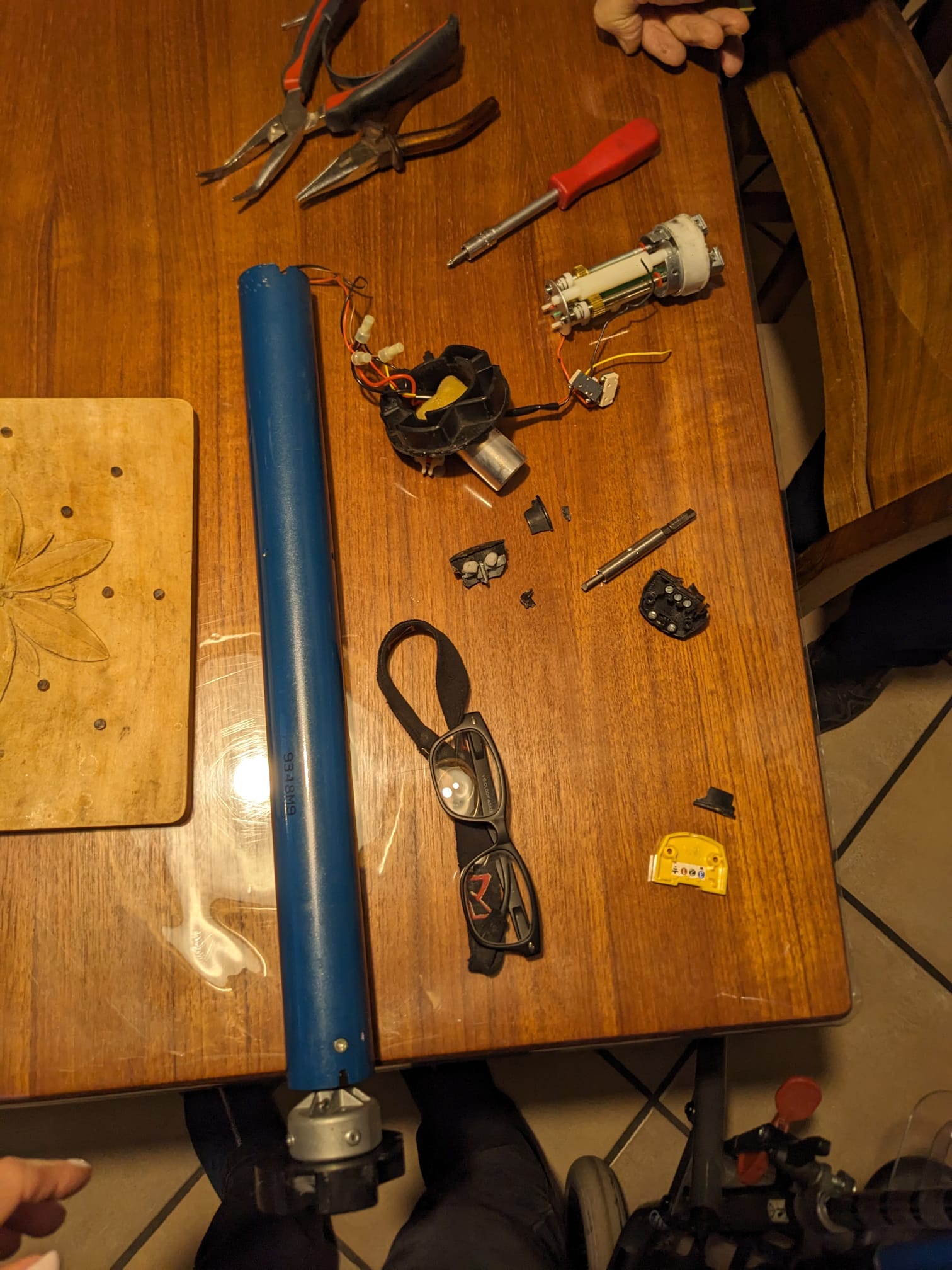

    Voici les photos du moteur. il n'y a pas d'étiquette. le moteur date des année 1990. Le n° est la seule référence à ma disposition. C'est baie vitrée très large pour information.
    Sans étiquette, ce n'est pas simple !
    Il faut vous rabattre sur l'abaque des moteurs.
    https://www.amc-production.fr/pdf/Abaque/abaque-moteur-vo...

    Est-ce que les systèmes d'accroche dans le tube du volet roulant sont toujours les mêmes ?
    Merci pour votre aide dans tous les cas
    Non tous les systèmes d'accroche ne sont pas les mêmes mais tous les tubes ont le même "visage", donc généralement, il n'y a pas de problème pour accrocher un tablier sur un tube.
