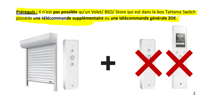

    bonjour Laurent R
    en PJ les instructions Profalux pour appareiller les VR avec la Tahoma switch que j'ai trouvé sur le site Profalux. Il faut desactiver la télécommande Zoe si vous en avez une.
    Par contre soyez prudent : si l'appareillage échoue, on perd le contrôle des VR avec la télécommande. Il faut alors faire un reset du moteur et donc voir accès à la boite de dérivation du Volet roulant pour ré-appareiller la télécommande : https://www.profalux-pro.com/depannage/
    bon courage

    je rebondis sur ce post car j'ai un peu le meme soucis :
    j'ai des volets Profalux zigbee 3.0 installés en 2023, j'ai acheté la box tahoma switch et j'ai réussi a appairer un volet dans un premier temps (pour tester).
    le volet est bien pilotable via l'application mais j'ai perdu la télécommande murale Profalux 1 canal Zigbee anciennement associées.
    j'ai acheté un bouton AMY Sun protect , j'arrive a l'appairer a la box mais impossible de commander le volet avec lui aussi.
    il me reste la télécommande Zoé encore en fonction, elle pilote tous les volets hormis celui qui est sur taoma (je ne voulais la desintaller qu'en dernier recours).
    pensez vous que le fait que mon ancienne telecommande murale et la nouvelle AMY ne fonctionnent pas a cause du fait que Zoé soit encore en fonction ?
    Bonjour Thomas
    Tout ce que vous expliquez est conforme à la documentation de Profalux ci jointe
    https://dimelo-answers-production.s3.eu-west-1.amazonaws....
