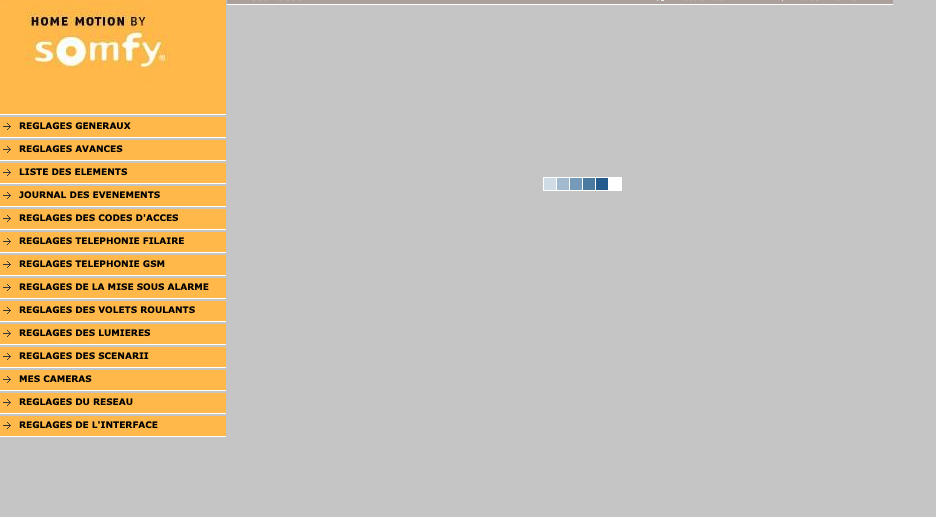

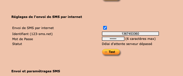

    Oui, j'ai bien tout fait et quand je teste , j'ai une premiere fenetre bloquante
    Et quand je me reconnecte j'ai cette deuxieme fenetre
    Bonne soirée
