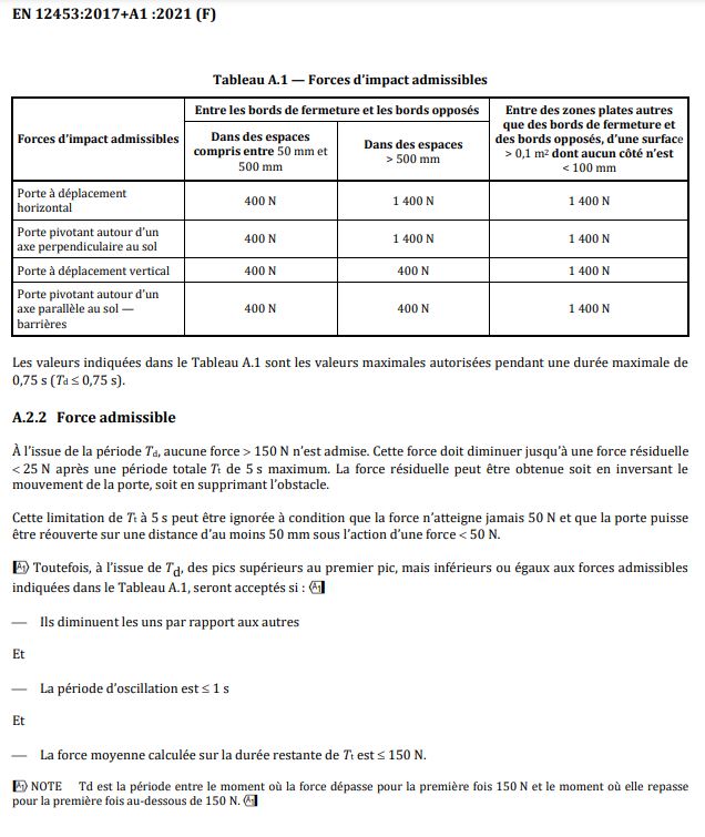

    J'ai constaté le même problème sur mon installation neuve EXAVIA STAR.
    J'ai testé cette sécurité en réalisant un effort très important sur le portail avec mon pied et malgré cela, le moteur ne s'arrêtait pas et on sentait bien que cela forçait.
    D'après l’annexe A de la norme EN 12 453 spécifié dans la notice, il est évoqué une force de 1400N pendant un temps Td <0,75s. et au delà de cette durée "à l’issue de la période Td, aucune force > 150 N n’est admise. Cette force doit diminuer jusqu’à une force résiduelle < 25 N après une période totale Tt de 5 s maximum."
    Il est dommage que l'on ne puisse pas régler cette sensibilité pour sécuriser un peu plus le portail.
    Dans mon cas, mon véhicule doit être proche de ma porte de garage pour que la place soit suffisante pour la fermeture du portail en toute sécurité pour le véhicule.
    A part ajouter d'autres cellules pour contrôler que mon véhicule est bien suffisamment avancé, je ne vois pas comment je peux sécuriser au mieux mon véhicule dans ce cas.
