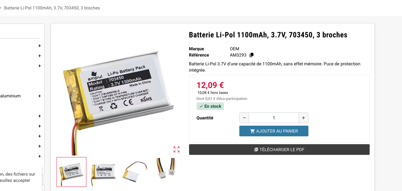

    Pour ma part je l'ai remplacée par la batterie
    référence AM3293
    Batterie Li-Pol 1100mAh, 3.7V, 703450, 3 broches -
    sur le site Ampul System sro en république Tchèque
    Contrairement à certaines batteries Amazon (Corsair)
    celle-ci à un connecteur jst 2mm compatible avec l'ancienne batterie.
    Crdt

    Bonjour, j'aurais une question pour Jean-Michel J.
    je n'arrive pas a lui parler en "direct" :
    J'ai moi aussi encore une Somfy Protectiom, et la batterie GSM fait des siennes... je sais que c'est galère, mais dans un post pour parliez d'une batterie compatible sur un site "ampul.eu' ref : Batterie Li-Pol 1100mAh, 3.7V, 703450, 3 broches.
    Cette batterie st elle bien compatible ? sans soudure etc.. ? si oui pouvez vous me confirmer la ref et le site svp ?

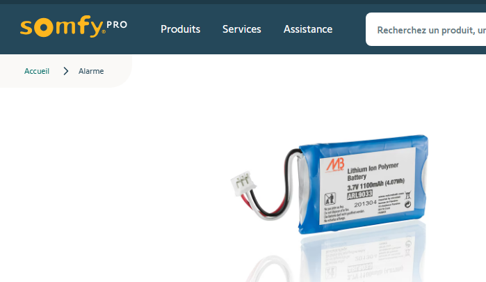

    Est ce que ce type est "total" compatible ? ampérage / voltage et fiche ?
    merci a vous, désolé je m'y connais pas et en galère la :-( dsl j'espère aussi que la photo est bien autorisée...

    Et pour la fiche de raccordement ? Ça vous paraît être ok aussi? Pour éviter de démonter l’autre etc…
