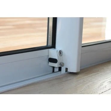

    Pour les baies vitrée ma solution est moins chère mais beaucoup plus efficace.
    Voici un exemple. Sans casser le carreau c'est impossible à forcer

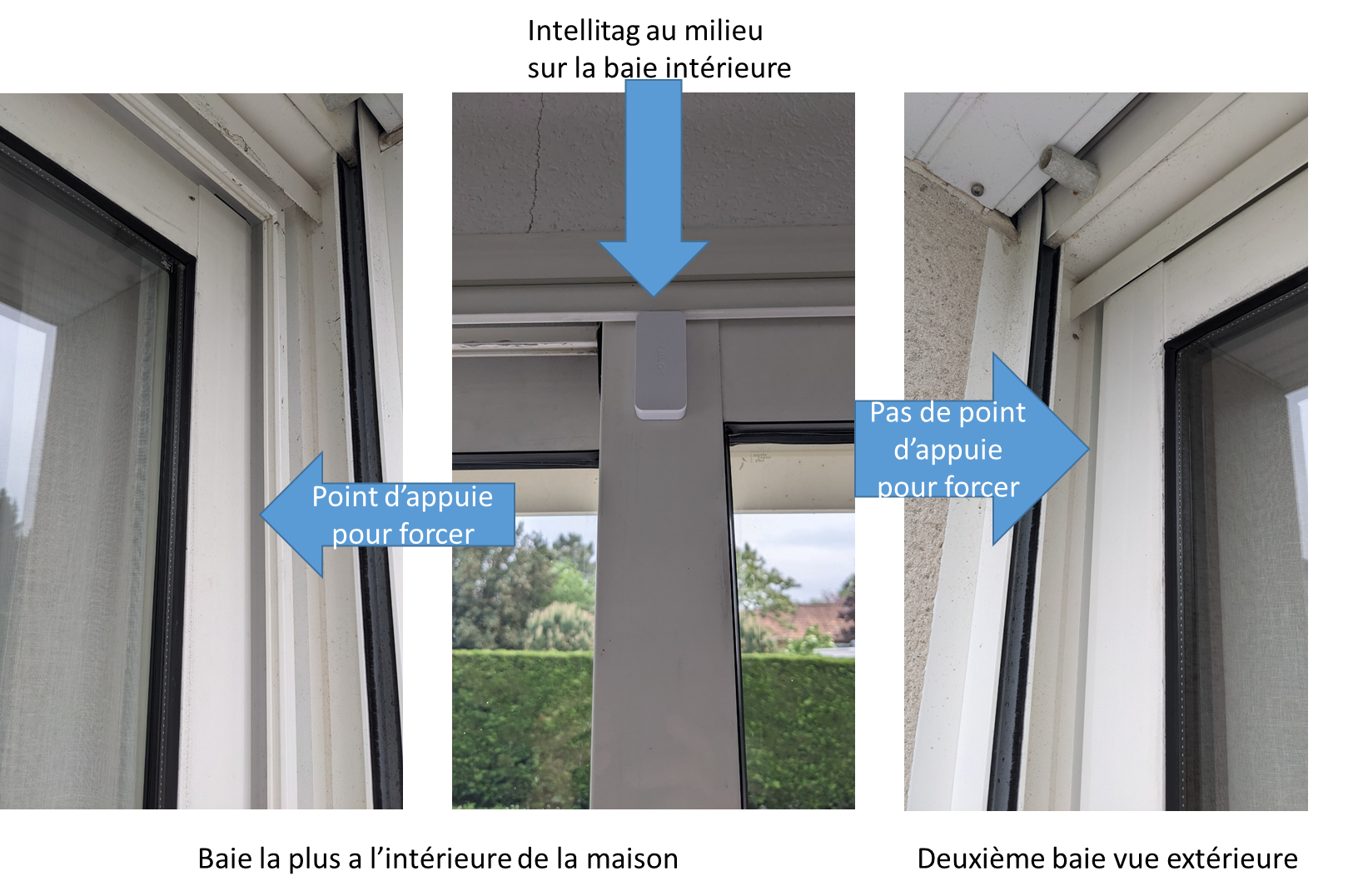

    Donc si je comprend bien il faut un tag pour chaque montant et les placé comme sur le shema en attaché ?
    Pos A ou Pos B ?
    Il y a une erreur dans la documentation.
    Il y a un post sur ce sujet dans le forum.
    Pour le schéma c'est le B sinon les fenêtres ne peuvent plus se croiser.

    Un schéma vaut mieux qu'une longue explication.
    Pour une inviolabilité parfaite il faut ajouter un verrou de baie vitrée, moins chère qu'un intellitag.
    Dans cette configuration impossible d'ouvrir et déclenchement immédiat.
    Autre avantage, les fenêtres se croisent toujours ce qui n'est pas le cas si on met un deuxième intellitag.

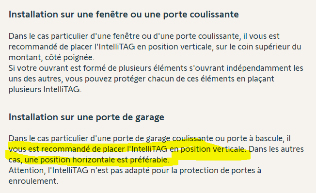

    Bonjour Jacky merci pour toutes ses précieuses informations. Je vois que vous placez vos intellitag sur le montant central du milieu de la baie en vertical.
    Pour mon cas le montant est en arrondi donc pas possible j'ai testé sur le côté mais cela semble moins bien détecté que de le placer sur le montant du haut de la fenêtre en horizontal. Avez vous des tests de détection entre le positionnement horizontal ou vertical ? Comment cela fonctionne le capteur de vibration ?
    Bonjour Julien
    C'est Somfy qui recommande l'installation verticale (voir FAQ ci jointe)
    https://www.somfy.fr/assistance/faq?question=positionneme...
    Je suis à 100% en verticale .
    Pour le détecteur de choc ou plutôt de vibrations, avec une sensibilité de 8 il voit quelqu'un qui tente d'ouvrir la porte en appuyant sur la poignée et dans mon cas il voit la serrure multi point fonctionner quand on tourne la clé.
