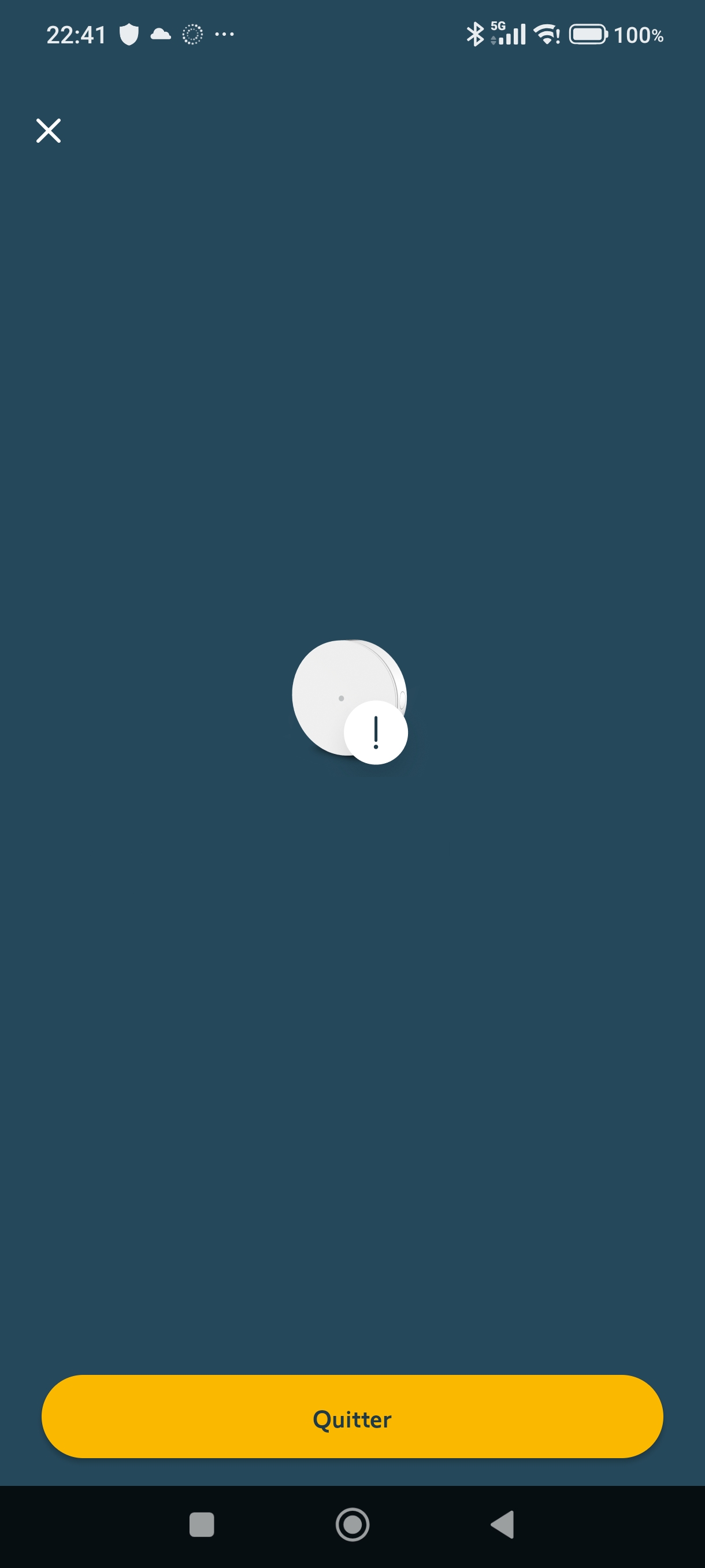

Je viens d’emménager dans un logement et j’ai récupéré une alarme Somfy Home Alarm / Somfy Protect déjà installée par l’ancien propriétaire.
L’ancien propriétaire a bien supprimé l’installation de son compte Somfy. Je souhaite donc installer l’alarme sur mon propre compte avec ma nouvelle Bbox.
Lors de l’installation, l’application Somfy Protect détecte bien le Link et me propose de choisir le réseau Wi-Fi. Je sélectionne le Wi-Fi, puis la mise à jour se lance et dure plusieurs minutes. À la fin, un écran d’erreur apparaît et l’installation ne peut pas se terminer.
J’ai déjà essayé :
de redémarrer le Link ;
de réinitialiser le Link en maintenant le bouton environ 20 secondes puis 30 secondes ;
de refaire l'installation plusieurs fois ;
d'utiliser le partage de connexion Wi-Fi d'un autre téléphone au lieu de ma Bbox.
Le problème reste exactement le même : le Link est détecté, le Wi-Fi est sélectionné, la mise à jour démarre, puis j'obtiens une erreur après plusieurs minutes.
Je n’ai pas de message indiquant que le Link est associé à un autre compte.
Que faut-il faire dans ce cas ? Est-ce que le problème peut venir du Link, de la mise à jour ou d’un problème côté serveur Somfy ? Existe-t-il une procédure pour forcer la mise à jour ou installer le Link autrement ?

    C'est un problème avec votre box internet.
    Il faut utiliser un deuxième smartphone pour créer un point d'accès wifi et installer le Link dessus.
    Laissez le se mettre a jour puis rebasculez le sur la box internet.

    Bonjour JACKY M
    Merci pour votre réponse.
    J’ai déjà essayé d’utiliser un point d’accès avec une autre smartphone , mais cela ne donne rien. Je rencontre toujours le même problème.
    cdt

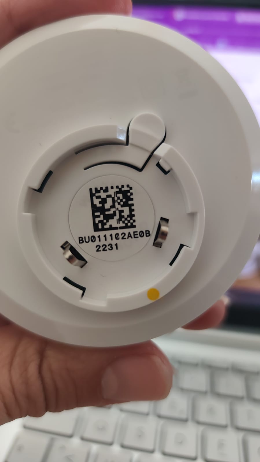

    voici une photo du MAC
    encore merci

    Bonjour Yanis,
    Je constate que Link est bien installé sur votre compte. Il semble que vous ayez réussi à l'installer correctement.

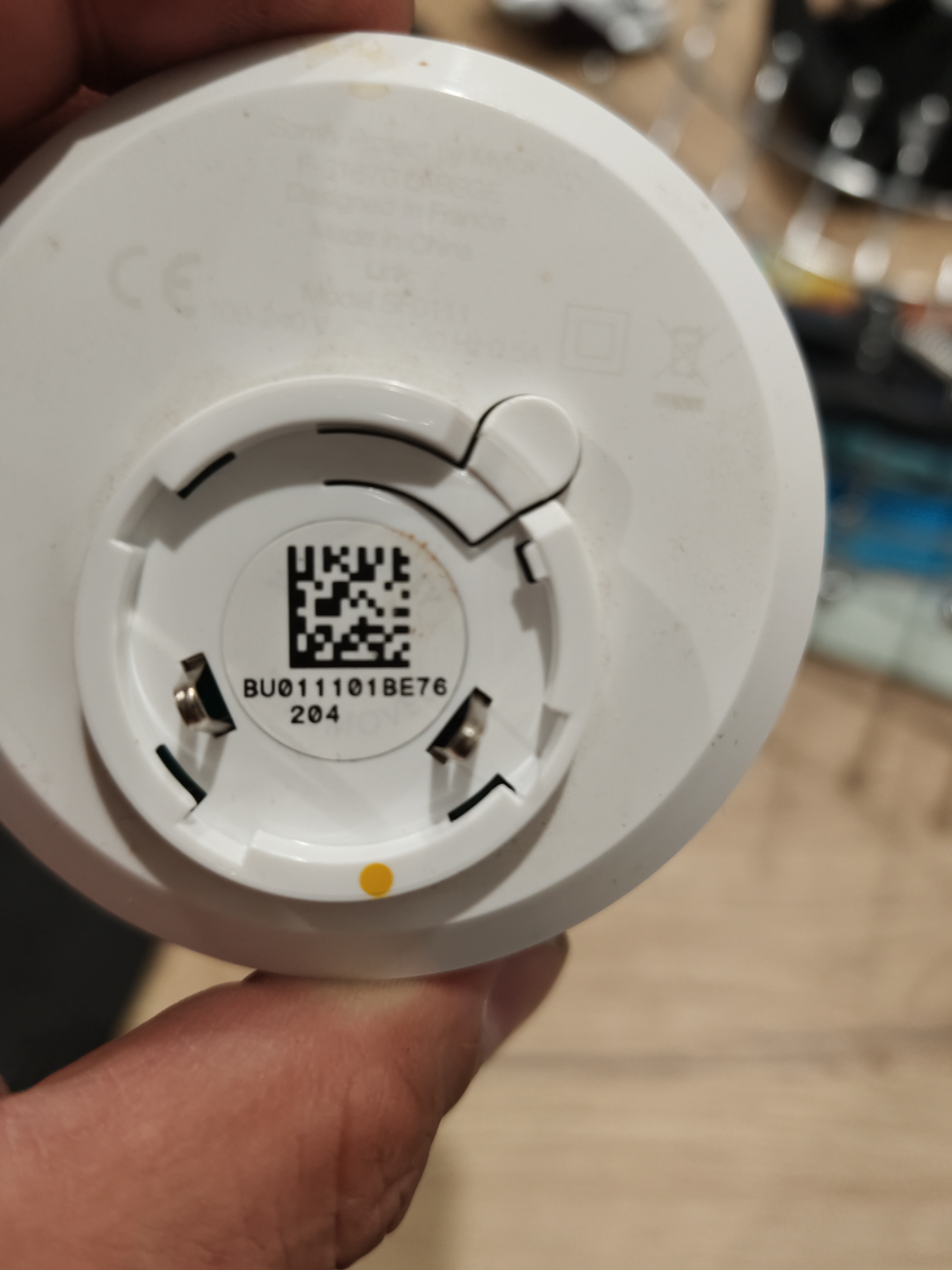

    Même problème ici, l'installation du Link reste bloquée à l'étape de connexion au cloud Somfy.
    L'alarme étant installée dans une maison que j'avais en location, j'imagine qu'un ancien locataire n'a pas supprimé l'alarme de son compte Somfy en quittant le logement.
    N'ayant pas de moyen de le contacter, comment procéder pour parvenir à remettre en marche l'alarme ? Je peux fournir des documents si besoin (preuve d'achat, titre de propriété de la maison...) et le numéro du Link.
    Merci d'avance pour votre réponse

    Bonsoir,
    Voici la photo de mon Link

    Bonjour Vincent,
    J'ai fait une demande à l'ancien propriétaire, mais sans réponse de sa part, votre produit ne sera pas installable et exploitable. Dans le cas contraire, je reviendrai vers vous lorsqu'une réponse me sera apportée.

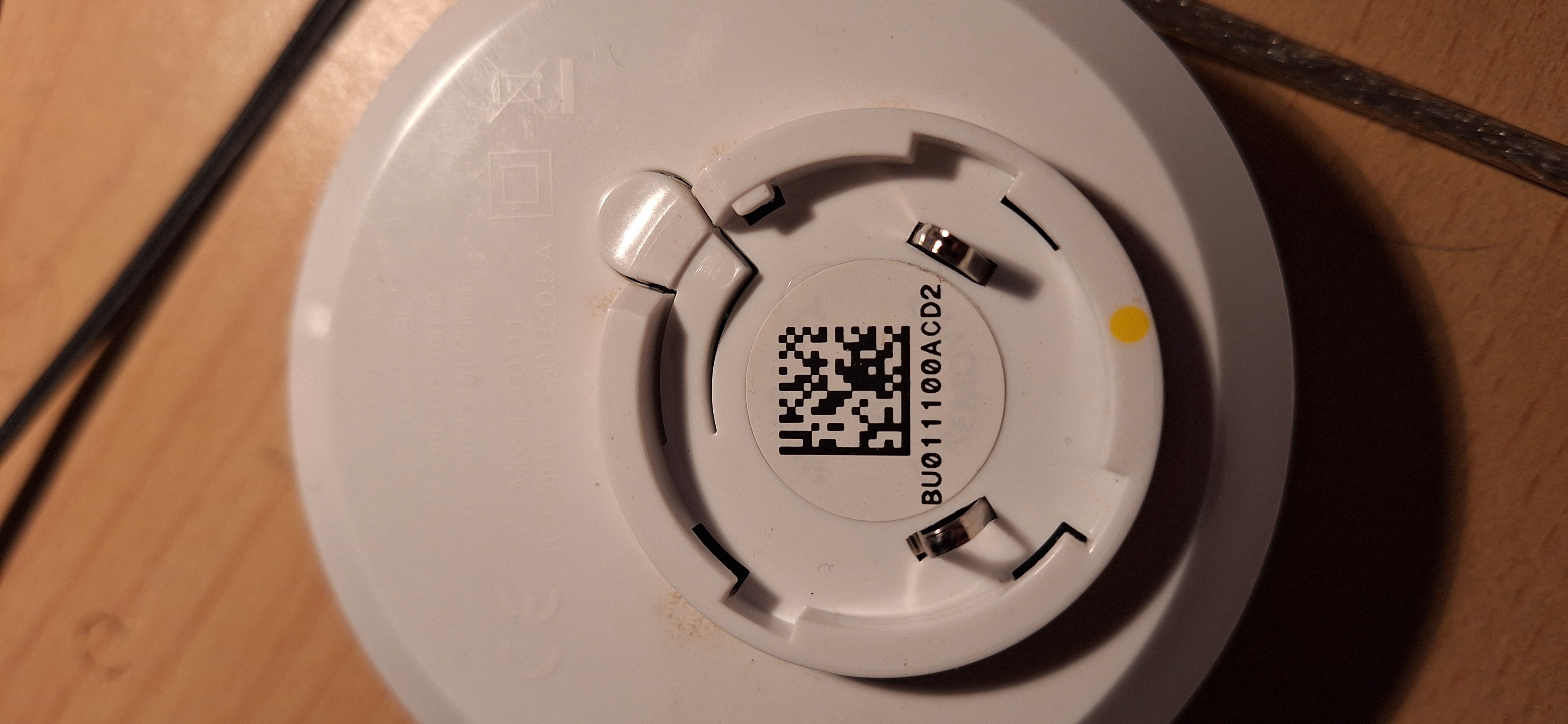

    J'ai changé de box, je n'arrive pas à passer l'étape de la sélection du réseau wifi Somfy que je détecte bien mais une fois sélectionné, j'ai message (peut être normal ?) disant que ce réseau n'a pas accès à internet. Le processus dit qu'une fois ce réseau est sélectionné il faut revenir sur l'application... Mais il ne se passe rien ...

    Bonjour Hervé,
    Pouvez vous me communiquer le N° MAC de votre alarme.

    Où se trouve ce numéro MAC ? Celui sur le link ? BU01110037E3

    Bonjour Hervé,
    Il faudrait essayer en partage de connexion.
