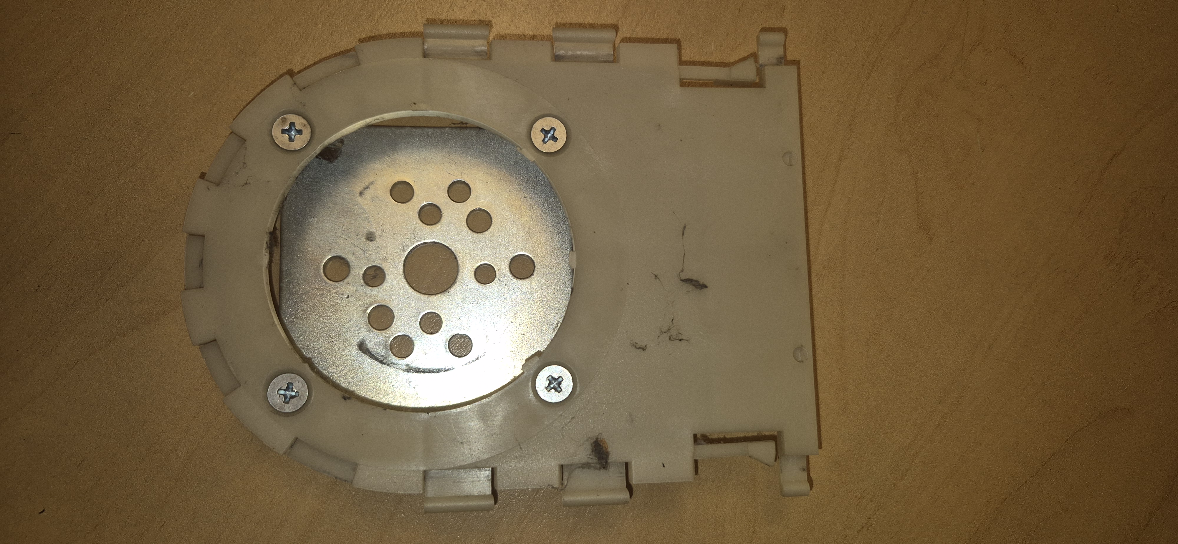

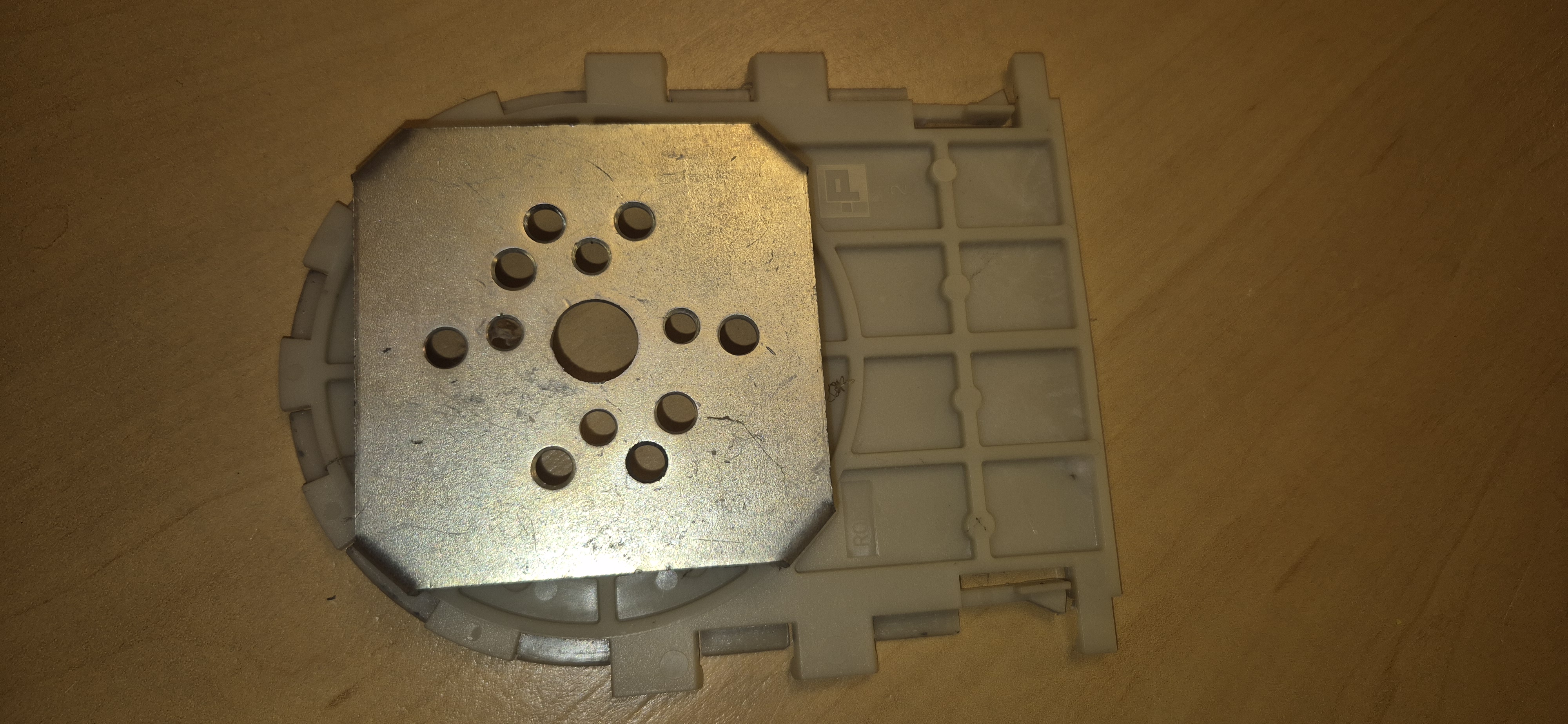

Savez vous ce qu'il faut faire pour fixer un support moteur universel d'un kit moteur volet roulant sur un tiroir plastique type plastival ? Actuellement j'ai un tiroir support de roulement qui n'est donc pas plat et qui m'empêche de fixer le support moteur fourni dans le kit, y a t il y adaptateur ou faut il percer le tiroir à la scie cloche pour retirer la partie qui ressort sur le tiroir ou bien acheter un nouveau tiroir ? Je vous joins les photos, merci par avance pour votre aide.

    Regardez sur "piècesvolets" c'est une mine d'or.
    Sinon, attendez ici le passage de notre Maître Michel.
    Bonne journée à vous.

    MERCI, Je vais regarder cela en attendant l'avis de Michel ;-)

    Voici la page de piecevolet .com que le coyote vous a suggérée. Vous avez ici les adaptations disponibles pour quelques euros.

    Bonjour, merci j'ai effectivement trouvé la bonne pièce sur ce site après avoir demandé quelques infos au conseillé commercial.
    Le moteur est monté et en fonctionnement.
    Merci et bonne journée
